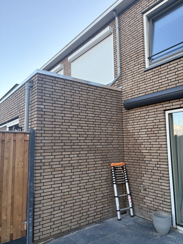

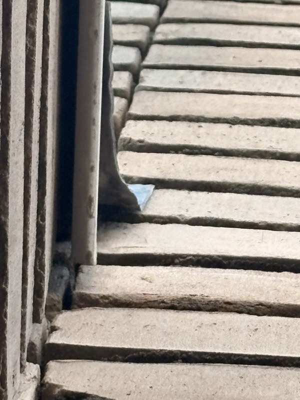

Bij Uitbouw buren lood over erfgrens.Uitbouw staat op eigen grond. We hebben burenovereenkomst waarin is vastgelegd dat boven en ondergrondse overbouw is uitgesloten.
Mag dit juridisch? Is het overbouw? Is het functioneel? Geeft het wateroverlast bij mij? Bvd.
Ik begrijp werkelijk niet waarom je dit zo zwaar zou aanzetten, omdat een loodslab 3cm in jouw gevel zit.
Nette uitbouw met dezelfde steen, netjes de lijn van bestaand metselwerk aangehouden. Dat had allemaal een stuk minder mooi gekund.
Daarnaast nemen de buren de gedeelde HWA over via hun dak. Jij hebt daar nu een strak muurtje waar eerder een lelijke pijp zat.
Geeft dit wateroverlast bij mij?.

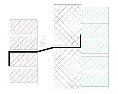

Nee. Dit is wat er is gebeurd:Afbeeldingslocatie: https://tweakers.net/i/LFNxdRDa5Mp1dHTAeJMeWBKHMCU=/fit-in/4920x3264/filters:max_bytes(3145728):no_upscale():strip_icc():strip_exif()/f/image/xpyMYtFsqEx0qCeogSm1vY2t.jpg?f=user_large
Maken ze het lood te smal, dan heb je risico dat het toch gaat doorlekken in de nieuwe aanbouw. Of het slaat onder de dakbedekking. Door hem een paar cm breder te maken voorkomen ze dat. De buren zitten safe, en jij hebt er geen last van en gaat er nooit last van krijgen.
Behalve dat je "hebt afgesproken dat er geen overbouw plaatsvindt" en er nu wel 3cm lood in jouw spouw zit.
Ik denk niet dat ze het lood hebben doorgezet tot en met de binnenmuur, dat doen ze eigenlijk bijna nooit.

Op zich is het bij bouwen op (tegen) de erfgrens heel gebruikelijk dat niet alles exact op de erfgrens kan eindigen. Normaal gesproken wordt daar vooraf overleg over gevoerd en geven buren toestemming voor kleine onderdelen die iets over de grens steken. In bepaalde gevallen kan die medewerking zelfs via de rechter worden afgedwongen.
Een probleem is vaak dat dit overleg plaatsvindt voordat er gedetailleerde bouwkundige tekeningen zijn gemaakt. De betrokkenen weten dan simpelweg nog niet dat bijvoorbeeld een loodslab zal uitsteken.
In dit geval lijkt er juist voor gekozen te zijn om het stukje lood zo kort mogelijk te houden. Daardoor krijg ik eerder de indruk dat men de confrontatie heeft willen vermijden dan opzoeken. Bouwkundig gezien is dit echt een minimale oplossing en als iemand er praktisch nadeel van ondervindt, zullen dat waarschijnlijk de bewoners van de aanbouw zelf zijn. kijk maar eens naar andere aanbouwen het stukje lood steekt meestal ~ 10 cm uit.
Mocht je hiermee naar de rechter stappen, dan acht ik de kans groot dat je geen gelijk krijgt. De rechter zal namelijk niet alleen kijken naar het uitgangspunt dat er niet boven andermans grond gebouwd mag worden, maar ook naar de wederzijdse belangen. Het belang van een waterdichte en technisch correcte aansluiting weegt waarschijnlijk zwaarder dan een loodslab die circa twee centimeter boven jouw erf uitsteekt. Het verplicht afbreken en verplaatsen van een aanbouw vanwege zo'n detail ligt daarom niet voor de hand.
Kort samengevat: het uitgangspunt is inderdaad dat je niet boven de erfgrens mag bouwen, maar in deze situatie acht ik de kans zeer klein dat je dat recht in de praktijk kunt afdwingen. Rechters kijken niet alleen zwart-wit naar eigendomsgrenzen, maar maken ook een belangenafweging. En eerlijk gezegd lijkt jouw belang hier vrij beperkt ten opzichte van de gevolgen.

Dit is gewoon net werk.
Ik zou blij zijn mocht mijn buur zijn uitbouw op deze manier gebouwd zijn.
Nette stenen, rekening gehouden met jouw voegen en correct verband gebruikt.
Ik kan me niet van de indruk ontdoen dat er hier een langlopende burenruzie speelt en je elk detail aanhaalt om "AHAAAA" te kunnen roepen. 8)7

dat lood is toch buigbaar materiaal? waarom niet terugvouwen, dusdanig dat het wel goed blijft werken qua water afvoer.
maar ik zie ook wel dat het een klein euvel is dat gemakkelijk te accepteren is op zichzelf. zeker als je goed bent met je buur.

Technisch gezien zou er toestemming moeten zijn om in jouw gevel iets te mogen monteren.
Andersom geldt ook dat jij toestemming moet hebben, voordat je iets met/aan hun muur mag doen.

Bouwtechnisch moet de loodslab juist zo aangebracht worden, anders is er weer kans op lekkage.
Lijkt mij ook niet iets wat je graag wil ;)
