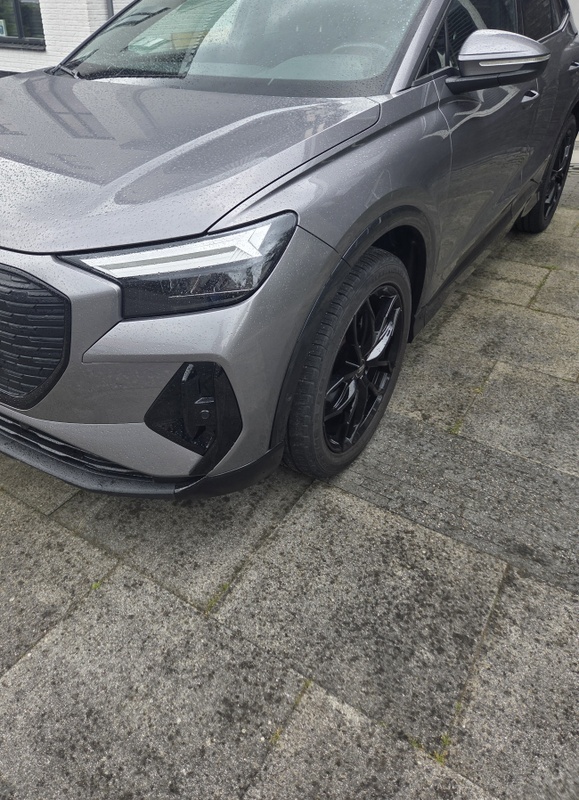

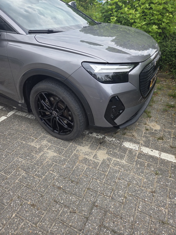

Onlangs heb ik schade gehad aan mijn audi q4. Schade was niet mijn fout en is ook volledig vergoed door de tegenpartij.
Echter heb ik nog nooit een schade gehad en mijn auto gebracht naar een audi schade hersteller. Ik was in de veronderstelling dat er geen kleurverschil zou zijn en ik hem zgan weer zou terugkrijgen. Toen ik er wat van zei gaf men aan dit dit binnen de toleranties valt en deze kleur moeilijk te mengen/spuiten is.
De kleur is typhoon grijs metallic en naar mijn mening is er kleurverschil te zien. Is dit acceptabel of de klus niet goed (genoeg) gedaan?
Afbeeldingslocatie: https://tweakers.net/i/5benoIFph48c8NrtrL3k6AY82ws=/x800/filters:strip_icc():strip_exif()/f/image/MmOt1eQu2gGicSci01NmCE8j.jpg?f=fotoalbum_large
Afbeeldingslocatie: https://tweakers.net/i/-mZjJwky4-BEZOlJUTpW3EaJdqM=/800x/filters:strip_icc():strip_exif()/f/image/daTT5sR0CKtDERXekJRBp73N.jpg?f=fotoalbum_large
Afbeeldingslocatie: https://tweakers.net/i/l5WRmr5rMHbVlGGuGTdA9gGfrPE=/x800/filters:strip_icc():strip_exif()/f/image/3UDENyyBObDIlgcZIvMBp4on.jpg?f=fotoalbum_large
Afbeeldingslocatie: https://tweakers.net/i/m3rCySJkL1n7NLZvUEHb8ko3e8c=/x800/filters:strip_icc():strip_exif()/f/image/wsNOxwZGUGUfE2PdMvroJHlB.jpg?f=fotoalbum_large

Zou ook een glans verschil kunnen zijn, want op de foto's varieert het nogal al naar gelang de positie van de vlakken.

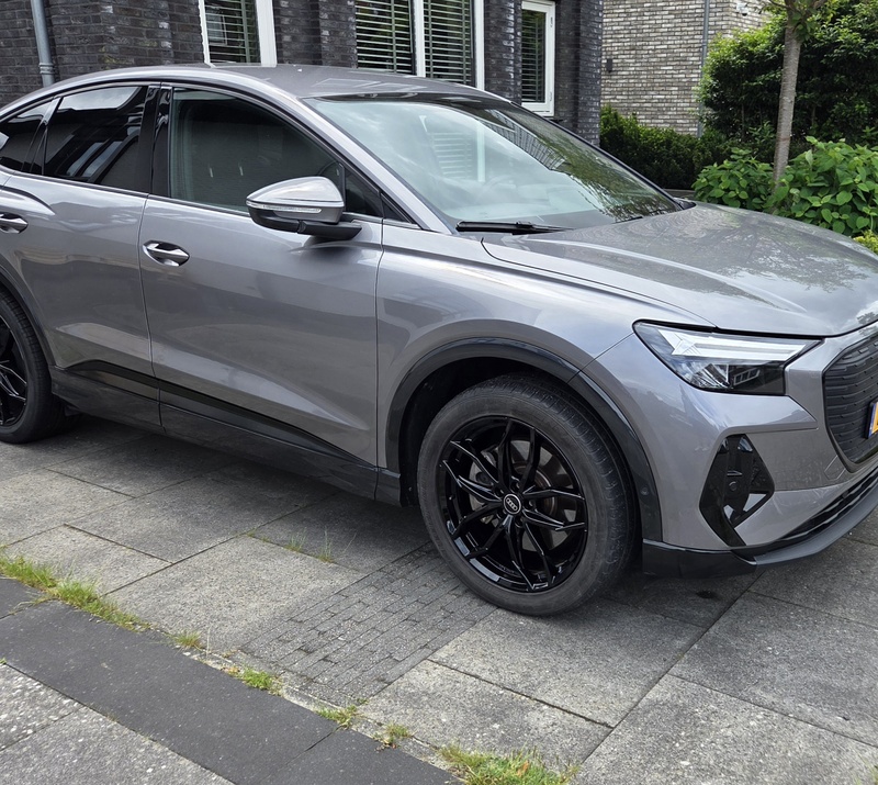

Op mijn monitor lijkt het mee te vallen en meer lichtinval te zijn, en zonder vergelijk van de schadevrije kant kan ik er verder niets over zeggen.

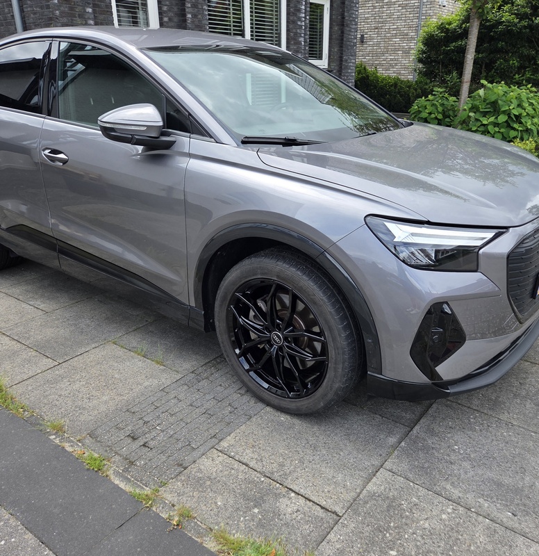

Dit is de schadevrije kant
Afbeeldingslocatie: https://tweakers.net/i/ymIhUIOOlffVUdlTzeXOp4CGd9w=/x800/filters:strip_icc():strip_exif()/f/image/js7laFplVGYVcNYv6TEF9qhX.jpg?f=fotoalbum_large

Ik vind het niet acceptabel.
Dat er meerdere mensen in dit topic reageren dat ze af-fabriek kleurverschil accepteren en normaal vinden verbaast me al helemaal.
Ik heb dezelfde ervaring als sommige anderen hier: Schadeherstel gehad met ontzettend slecht spuitwerk en kleurverschil. Aangedrongen dat het opnieuw moest, en toen kon het ineens wel.
Ze hopen gewoon dat ze ermee weg komen. Als je niet beter kunt colormatchen dan wat ik op de foto's zie moet je geen autoschade herstel bedrijf beginnen....

Lijkt erop dat ze de bumper los van de auto gespoten hebben en niet geblend hebben, scheelt een hoop werk en kan je mee wegkomen als het gespoten oppervlakte niet dicht bij een ander paneel zit alleen hier hebben ze tot de rand gespoten dus valt het goed op. Lijkt me verzekering bellen en ze het nog een keer laten proberen.
  • Qosmic
  • Laatst online: 20:14
Ja bumper is idd los gespoten. Of ze geblend hebben weet ik niet. Wat is dat precies?

Normaal spuiten ze meer dan enkel het beschadigde stuk om (duidelijk) kleurverschil te voorkomen.
Hadden ze hier de zijpanelen ook deels meegenomen was het je wellicht niet opgevallen omdat de overgang geleidelijker gaat.
  • remielowik
  • Laatst online: 22:55
Dan spuiten ze de omliggende delen een soort van mee met een gradient dus het gedeelte wat je spuit spuit je volledig en dan bij de laatste laag spuit je ook nog rondom het gedeelte ook nog een beetje afnemend met afstand waardoor er geen harde lijn is waar de kleur veranderen maar een geleidelijke grens wat dus nooit opvalt.

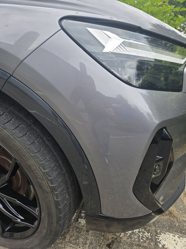

Ik zou het niet accepteren, er zit in het nieuw gespoten deel een rode tint welke niet hoort.

Thnx voor de reacties. Jullie zeggen dat de bumper een wat meer rode toon heeft. Naar mijn idee juist meer blauw en daardoor dus koeler. De rest van de auto is meer bruin/champagne. Toch?

Kan 2 redenen hebben, of beide:
  • Niet de juist kleur gemengd
  • Te snel nat in nat gespoten
Hoe dan ook, met iets meer moeite kunnen ze dit prima oplossen.

Dat zegt 1 iemand. Ik zie duidelijk kleurverschil, en op de foto's lijkt de hoek van de bumper donkerder.

Langs de schade hersteller gereden en waren het met me eens. Ze hebben gewoon een kleurcode gebruikt die het meest voorkomt in Europa in deze kleur (34%).
Nu hebben ze een kleurstaal gemaakt met sikkens obv de kleurcode en deze kwam veel dichterbij dan de lak die ze in eerste instantie gebruikt hebben. Eerste lak was gewoon mengen, spuiten en klaar. De Sikkens variant is ondergrond / primer, basislak, blanke lak / vernis. Dus echt opgebouwd.
Wat me het meest verbaasde is dat de Sikkens lak zonder vernis oogde zoals nu, dus ook donkerder en grijzer en met vernis veel warmer werd en beter matchte.
