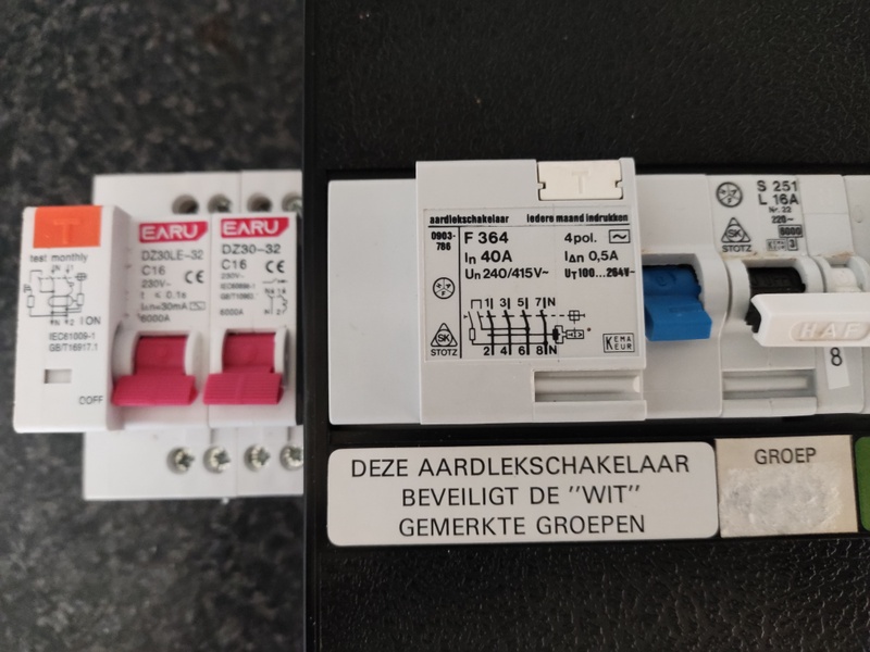

Aansluiting is 1 fase.
Oude situatie: 8 groepen. 2x 3-fase aardlekautomaten (40A) waarbij de input komt van één rail en de output naar 3 zekering schakelaars gaat (en één naar 2 zekeringen) zodat per automaat 4 groepen zitten (zoals het hoort).
Nu wilde ik wat groepen bijmaken dus heb deze enorme automaten vervangen door kleinere 1 faseautomaten waarachter per automaat 4 zekeringen (die ook de helft van de grootte van de oude zijn). Zie hieronder links de oude aardlek en zekering en rechts de nieuwe (uiteraard achter een hoofdschakelaar).
Afbeeldingslocatie: https://tweakers.net/i/-yD1mRpckSFYlOcvLZIy_NjV38g=/800x/filters:strip_icc():strip_exif()/f/image/5mGxCv7t0WnexPcRBeQg9B7m.jpg?f=fotoalbum_large Oude situatie 3-fase in 1-fase meterkast

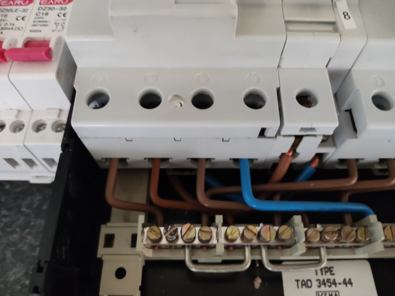

Afbeeldingslocatie: https://tweakers.net/i/z_ExrFk2rFgsqO7D02K_V-2EW0k=/800x/filters:strip_icc():strip_exif()/f/image/KDF4HJZkqfCskylA5km4ly8n.jpg?f=fotoalbum_large
Nu werkt dat bij alle groepen helemaal top zonder problemen enkel de groep zolder triggert steeds bij de nieuwe aardlek (en niet bij de oude). Ik heb het getest met diverse nieuwe aardlekschakelaars (om een defect exemplaar uit te sluiten) maar dat maakt niet uit. Er zit op die groep ook niet veel bijzonders of zware verbruikers (wat 7x verlichting en een bureau met computer/switch etc.) maar maximaal verbruik zal nooit meer als een paar honderd watt zijn.
Iemand enig idee waarom de nieuwe aardlekautomaat triggert, terwijl hij het niet bij de oude doet?

Eigenlijk samengevat is dit erg verouderd dus als je aan de gang gaat wellicht beter geheel vervangen. Ik zei ook die losse automated, dat zijn C16 automaten. Ook iets wat niet gangbaar is in een woning (B16).
Ook bijvoorbeeld die bruggen die je op je foto ziet onderaan de foto zijn niet aanraakveilig. Ook zie je redelijk wat bloot koper.
Kortom: Als je het gaat aanpakken die kast beter het geheel.

Je gebruikt sowieso een totaal verkeerd componenten.
Je had een aardlekschakelaar (geen aardlekautomaat) van 500mA die maximaal 40A kan schakelen (en daarboven defect kan gaan)
Nu heb je een aardlekautomaat van 30mA die er bij 16A uitspringend.
De aardlekautomaat is een combinatie van een aardlekschakelaar en een installatieautomaat, niet een beveiliging die je nog weer voor je automaten plaatst.
Niet onbelangrijk bij een aardlekautomaat: waarschijnlijk heeft jou automaat in het vakje onder de testknop verschillende kleuren.
Als je handmatig de schakelaar uit zet zal een kleur geven (of blijft wit), en als je de testknop indrukt zal die uitspringen en een andere kleur weergeven.
De kleur bij handmatig uitschakelen is overbelasting, de kleur bij test knop is lekstroom.
Dat zijn totaal andere storingen.

Kan het zijn dat ergens in de installatie groepen gemengd zijn? m.a.w. fase van de ene automaat en nul van de ander?
De 'nieuwe' automaat en aardlek op de foto van EARU? zijn C16 automaten! normaal gesproken pas je deze niet toe in een woning. En kies je daar altijd -uitzonderingen daargelaten- B16 automaten en 30mA aardlekschakelaars.
Het merk EARU lijkt ook een directe chinese import te zijn zonder enig Europees of in Nederland erkend 'echt' keurmerk erop. Mocht je met deze automaten problemen krijgen in de elektrische installatie kon je wel een van de koude kermis thuiskomen met de verzekeraar.
Emat als merk zijn de meesten ook geen fan van -inclusief ondergetekende- maar dat is nog altijd beter dan deze chinese import.

m-snel schreef op dinsdag 9 juni 2026 @ 14:01:
De foto laat wat anders zien:
- Aardlekschakelaars (en dat was anders dan aardlekautomaten)
- Zeker twee groepen zijn niet aangesloten op een aardlekschakelaar
Een mogelijkheid is dat je de installatie van de oude situatie verkeerd hebt geïnterpreteerd en dat het nu verkeerd hebt aangesloten.
De oude aardlekautomaten waren 40A en de nieuwe 16A (omdat ik per 4 groepen niet wil dat ze meer verbruiken), zou het daar misschien aan kunnen liggen dat 16A automaten gevoeliger zijn o.i.d. (wat dan evengoed wel vreemd zou zijn, omdat alle andere groepen in huis op deze manier en met dezelfde automaten geen probleem hebben).
Zoals eerder aangegeven in dit topic: je oude aardlekschakelaar was 500mA, je nieuwe aardlekautomaat is 30mA. Dus ja: in die zin gevoeliger. Dit betekent dat er een apparaat is dat tussen de 30mA en 500mA "lekt". Makkelijkste manier om te achterhalen welk apparaat dat is: alle stekkers eruit en dan één voor één je apparaten weer aansluiten.

m-snel schreef op dinsdag 9 juni 2026 @ 16:27:
Ik heb geen ervaring hiermee dus ben benieuwd of het makkelijk is voor een professional of vaak moeilijk en tijdrovend (en dus aardig in de kosten lopend).
Het ziet er niet best uit:
- Geen kennis van zaken
- Verkeerde componenten
- Componenten van bedenkelijke kwaliteit
- Voor een dubbeltje op de eerste rang willen zitten
Waarom wil je de nieuwe automaten eigenlijk?
Alleen maar om te voorkomen dat je per 4 groepen meer dan 16A gebruikt?
Als ik alles in dit topic bij elkaar optel zou ik het oude weer terugbouwen, de nieuwe automaten weggooien en dit verder laten rusten.

Die earu aardlekschakelaars zijn van het zwaar verouderde type AC, die mag je helemaal niet toepassen voor nieuw werk in NL.
beetje zonde van de €2,80 per stuk die ze gekost hebben, maar je mag ze niet plaatsen.
Verder valt er weinig van te zeggen zonder overzichtsfoto van de kast met/zonder kappen.

Over die aansluitklemmen horen beschermkapjes te zitten (ABB-HAF kast) en die metalen brugjes moeten inderdaad gewoon 6mm2 beschermd koperdraad zijn.
Maar zoals al door zowat iedereen al aangeeft zal je gewoon een nieuwe kast of alle inhoud van de kast moeten vervangen door fatsoenlijk spul. Ongeacht wat je probleem qua afslaan van een automaat.

Wat een verhaal... DIY.
Geen foto van de nieuwe situatie. Oude draden uit de jaren 60. Niet gekeurde schakelmateriaal.

De c16 op de eerste foto heb je ws uit de industrie oid, huisinstalllaties hebben normaliter geen hulpcontact. Ook op basis van c karakteristiek, zoals al door anderen gemeldt.
Hoe denk je dat de meeste woningbranden ontstaan? Doordat mensen denken dat ze er (voldoende) verstand van hebben en zelf gaan lopen kutten in de installatie. En zeker als ze dan op tweakers gaan vragen naar een aardlek probleem. Als je niet weet waarom, dan moet je misschien een profi inschakelen
  • m-snel
  • Laatst online: 07-10 09:28
Harryp schreef op woensdag 10 juni 2026 @ 17:26:
De aardlekschakelaar meet ook of de in en uitgaande stroom gelijk is. Een mogelijkheid is dat bijvoorbeeld de nullijn op een andere groep zit. Dan gaat de stroom niet terug naar dezelfde aardlek maar via een andere. Kijken of ergens een installatie foutje is gemaakt.
Succes
Dat bleek er inderdaad aan de hand te zijn. Het huis is uit de jaren 60 van voor aardlek dus de originele groepen deelden de nullijn. Ook weer opgelost 😉
