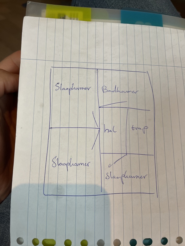

Goedenavond,
ik heb al heel wat zitten lezen in forum, maar kom er niet helemaal uit.
We hebben een tussenwoning met boven 3 slaapkamers, 1 aan voorzijde en 2 aan achterzijde. Aan de achterzijde ook een uitbouw. En boven nog een zolder met 2 kamers met aan de achterkant een dakkapel,
Nu is de vraag, hoe kan ik de bovenverdieping efficiënt koelen en waar plaats ik de buitenunit? bijv op de uitbouw, en dan per slaapkamer een airco. Nadeel, hoe krijg ik dan de buizen van achter naar voren voor de aansluiting.
Of op zolder in het trapgat een airco waarmee ik de hele bovenverdieping kan koelen? Echter open trapgat, dus gaat veel koele lucht naar beneden.
Hopelijk hebben jullie hier slimme tips/ ideeen. Gaat met name om de 3 slaapkamers op de eerste verdieping.

@Luuk9 zoiets zou eventueel kunnen met maar één buitenunit, als je de deur van de slaapkamer overdag open kunt houden. Buiten unit op de grond achter stukje bamboehek of zo iets.
Afbeeldingslocatie: https://tweakers.net/i/KW4z3tXGrGpZhuB7pNAQa08cstc=/fit-in/4000x4000/filters:no_upscale():strip_exif()/f/image/xBRfP0IXzx0IClyRs75hQlYY.png?f=user_large
Misschien handig als je ook de plaatsing van de ramen kunt schetsen en hoe de trap zit. Heb je bovenlichten boven de deuren of kun je daar goten plaatsen?
Foto's kunnen helpen als je online advies wilt.

Je hebt gelijk! Hierbij een foto van de achterzijde. Boven de slaapkamer deuren zitten inderdaad bovenlichten.
De trap zit zoals getekend, dus trap naar beneden en naar zolder. Afbeeldingslocatie: https://tweakers.net/i/-tm1tDUWrBb5qcWYzoJhR7LGJfQ=/x800/filters:strip_exif()/f/image/rK6QijsJ0y0d3NLkIzwzEZDE.png?f=fotoalbum_large

Luuk9 schreef op maandag 8 juni 2026 @ 20:55:
De trap zit zoals getekend, dus trap naar beneden en naar zolder. [Afbeelding]
Als je naast je 10-30u onderzoek nog 30m de tijd neemt om even in 10 minuten wat maten op te nemen en dan in 20 minuten een schets op schaal kunt maken waar ook de ramen op ingetekend zijn t.o.v. de kamerafmetingen kan er wellicht nog net iets meer praktisch advies gegeven worden ;)
Gezien je stenen denk ik dat heen relatief nieuwe woning is, mijn aanname is dat je dan ook een relatief hoog plafond hebt. Wat ik dan niet weet is of je ramen rijken tot het plafond óf dat je mogen nog veel ruimte boven de ramen hebt.
Zoals ik er nu naar kijk zou je die schets van mijn kunnen nemen als startpunt als dat zou passen. Plaats je op het dak of tegen de gevel. Met een 6m beukmaat (aanname?) kom je qua WPAC/geluid wel weg, met een 5,5m wordt dat iets lastiger.
Dan zet je dus een split aan de achterkant v.d. woning en eventueel een single aan de voorkant v.d. woning.
Wat ook nog niet duidelijk is, is aan welke kant de zon staat (wat is zuid op je schets).

Het is lastig inschatten omdat ik geen maten heb. Even een hele lompe schets:
Members only:
Dus in beide acherzijde slaapkamers een eigen binnenunit (zoals @True tekende) + 1 buitenunit (multi-split) op de uitbouw. Kan alleen niet inschatten hoeveel ruimte er buiten is tussen de ramen, of wat de hoogte is tussen uitbouw dak + onderkant kozijn/raam? En wellicht nog een extra kast om de airco heen plus links en rechts nog een plant ofzo. De buitenunit zou dan wel mooi in het midden staan, ongeveer op evenveel afstand van beide erfgrenzen. Airco leidinggoten in het wit of antraciet. De installateur kan hopelijk wel meedenken hoe beide het mooist worden samengevoegd buiten. Door ontbrekende maten weet ik niet hoeveel je vanuit de tuin gaat zien van de buitenunit die op de uitbouw staat?

Luuk9 schreef op maandag 8 juni 2026 @ 21:58:
Ja we hebben een dakkapel op zolder, had ik erin gezet :)
Jens je de multisplit buiten unit op je dakkapel aan de achterkant. Dan plaatsing van je binnen units in de kamers in de buurt van de voor- en achtergevel.
Voor de voorkant ga je buitenom omhoog, condens voer je af met een pijpje zodat je hier zo min mogelijk van ziet. Via je zolder weer naar binnen aan de achtergevel weer naar buiten en verder omhoog je dakkapel op.
Voor de achterkant naar de achtergevel naar buiten dan naar je dakkapel.
Op de dakkapel krijg je de buiten unit in 9 v.d. 10x volgens de geluidseisen geplaatst, soms heb je nog gemeentelijke vergunningen. Bovenstaande (al dan niet met wat installatienuances) is een mogelijkheid om 3 binnen units en 1 buitenunit te plaatsen zonder dat je er last van hebt.
  • Gieliovd520
  • Laatst online: 21:22
True schreef op maandag 8 juni 2026 @ 20:49:
Zoiets plaatsing tegen de achtergevel is een prima startpunt. Uitbouw is een uitstekende plek voor de unit. Blaast de tuin in, met een goed merk ga je daar weinig van merken.
3e slaapkamer kun je de unit op de linker gevel doen, leidingen op hoogte of bij de plint naar achteren brengen en daar naar buiten. Onder de ramen naar de buitenunit. Hiervoor is een condenspomp nodig.
Zolder wordt een ander verhaal. Je zult toch een verdieping moeten afzakken met je leidingen. Ik heb wel eens eerder voor het knieschot, via het plafond in de slaapkamer, door de buitenmuur het opgelost.
Al met al een flinke klus, zeker met 5 units.

Gieliovd520 schreef op woensdag 10 juni 2026 @ 18:38:
3 stuks misschien 7000. 5 gaat richting 10k.
10k wat een onzin dan heb je gouden koelleidingen.

Gieliovd520 schreef op woensdag 10 juni 2026 @ 21:27:
Dat kun je vinden. Enig idee wat een 5 split van MHI inkoop kost? €2760 ex btw. Dan nog de binnenunits. Leidingen. Alle andere delen. Meestal condenspompen nodig. Voeding aparte groep.
Dan nog meerdere dagen arbeid met 2 man. Het telt hard op hoor.
Inkoop kan nog wel iets lager(uitgaande dat je een SCM100 bedoelt), maar inderdaad de arbeid telt aardig op als je zoveel units naar een buitenunit moet leiden.
Ik vraag mij eerder af of dit allemaal goed gaat komen volgens de geluidseisen met een tussenwoning en een apparaat dat in de winter 72dB(A) kan produceren of in de zomer met 67dB(A) als hij aan het stampen is. Die kan je niet even op een balkon zetten maar moet ergens in de tuin verstopt worden achter/in een demper.

LED-Maniak schreef op donderdag 11 juni 2026 @ 00:00:
TS vraagt niet om een 5 split, maar koeling in 3 kamers van de 1ste verdieping. Daarbij geluid kom je mee weg op de dakkapel.

True schreef op donderdag 11 juni 2026 @ 00:36:
"boven 3 slaapkamers, 1 aan voorzijde en 2 aan achterzijde"
"boven nog een zolder met 2 kamers met aan de achterkant een dakkapel"
Ik tel er 5 in de OP. Maar later in de tekening weer 3. "Met name" geeft het idee dat TS wellicht toch 5 ruimtes wil koelen als dit realistisch is. Misschien kan TS wat opheldering geven. Of wellicht beter een paar installateurs langs laten komen.
Geluid naar de buren kom je mee weg op de dakkapel inderdaad, als je er zelf maar niet onder hoeft te zitten terwijl hij hard werkt. Dat gaat soms nog wel eens fout.

Dank allen. Vandaag installateur langs geweest. Samenvattend: buitenunit op uitbouw. Hij raadde 2 units buiten en 2 binnen aan (dus geen multi split) en dan de deur open met ventilator om zo de slaapkamer voor te bereiken met koude lucht. 2 buitenunit schijnt stiller te zijn dan een multi split. Maar is natuurlijk niet handig met ventilator en open deuren etc. Jammer. Waardeloze oplossing.
Of een derde unit in slaapkamer voor, maar dan krijg je een pijp van voor naar achter door een slaapkamer heen.
Oftewel, ik kom toch een beetje op de conclusie dat het in een tussenwoning erg lastig is.

Ok, en heeft die beste man een geluidsberekening gemaakt? Of was dit zo’n vlotte jongen?
Die minimaal werk doet, en maximaal wil cashen.
Want dit klinkt wel weer erg makkelijk maar je vat het dan ook samen. Dus wellicht mist er wat essentiële informatie.

Luuk9 schreef op vrijdag 12 juni 2026 @ 21:05:
Volgens mij geen wtw alleen mechanische ventilatie. Ze hebben geen geluid berekening gemaakt. Ze plaatsten wel enorm veel airco’s hier in de regio, volgens hem hoor je niks in de tuin. Twee mono zouden stiller zijn dan een split volgens hem. Een 2,5kw op slaapkamer waarmee je dan met deur open wat extra kan koelen. Maar zoals gezegd met deur open en ventilator lijkt me beetje onhandige oplossing eigenlijk dus.
Volgens hem hoor je niets in de tuin? Zo werkt het natuurlijk wettelijk niet. Ik zou ook zeggen dat ik niets hoor als ik wil verkopen. Dit is een uitstekend voorbeeld van de slager die zijn eigen vlees keurt.
Ik zou op zoek gaan naar echte installateur. Dit klink als een hobby Bob die niet weet hoe het werkt. Of wel want hij heeft de spullen dan al verkocht en jij bent verantwoordelijk en hebt de ellende.Tevens maakt een monoblock meer herrie in je kamer.
Conclusie, ik zou deze beunhaas aan me voorbij laten gaan.
