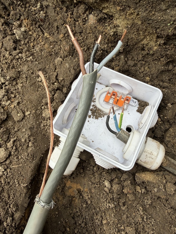

Goedemiddag,
Op een bestaande buitenkabel wil ik een nieuwe buitenkabel verbinden.
De oude kabel heeft: zwart, blauw, groen/geel
De nieuwe heeft: zwart, grijs, bruin en aardlitze.
Welke kleur moet ik nu waar op aansluiten? Aardlitze komt op groen/geel, en de rest?

Er vanuitgaande dat je oude kabel de rechterkabel op de foto is..... de fase draad (bruin) hier ontbreekt. Er zit alleen een zwarte schakeldraad in.
Je zult verder moeten zoeken. Wat zie je aan de andere zijde van de oude grondkabel? Hoe is dat aangesloten?
Ontmantel die oude draad eens....misschien zit de bruin er wel in maar is deze fors afgeknipt. In ieder geval de zwarte niet voor de fase gebruiken.

  • sypie
Nieuwe kabelOude kabel
BruinZwart
ZwartNul Blauw
Grijs-
LitzeAarding
LET OP: De zwarte draad van de nieuwe kabel dien je in te tapen met blauwe tape zodat die kleur overeenkomt met de functie van de draad. Doe dit ook aan de andere kant waar de nieuwe kabel wordt aangesloten. Dit geldt ook voor de zwarte draad van de oude kabel, die dient met bruine tape te worden ingetaped.
Let er ook op dat je de kabel met de buitenmantel door de wartel invoert. Pas in de kabeldoos krijg je het aangepelde stuk met de losse draden, niet daarbuiten. Deze opmerking is naar aanleiding van hoe de kabel op de foto te zien is.
Wanneer je verstandig bent knip je de grijze draad niet af maar dop je 'm af met een lasklem. Mocht je draadbreuk of kabelschade hebben dan heb je nog een bruikbare reservedraad.
Verder nog dit: mocht deze kabeldoos onder de grond komen dan hoop ik dat je de boel waterdicht maakt. In dit geval betekent dit dat je de doos volgiet met hars zodat er geen water bij de verbindingen kan komen. Dat doet dan ook meteen de vorige tip teniet, omdat een met hars gevulde kabeldoos niet te herstellen is.

JCG schreef op maandag 8 juni 2026 @ 16:04:
L1 op bruin, L2 op zwart en L3 op grijs
Er zijn geen L2 en L3.

Je nieuwe kabel lijkt op een YMvK-as 3-fase kabel. Ergens zou ik verwachten dat er nog een blauwe nuldraad verstopt zit. Anders is het wel een heel verwarrende kabel. En je oude kabel lijkt inderdaad een bruine fasedraad te missen.
Meten is weten en het zou helpen om de kabel terug te traceren naar de meterkast en te kijken hoe deze daar aangesloten is.
Mocht je dit allemaal zo laten liggen en je hebt het doorgemeten, dan zou ik op z'n minst de kabel heel goed labelen aan de kant van de meterkast en de doos op de foto is niet geschikt om ingegraven te worden. Daar krijg je geheid problemen mee later. In de grond is het verstandig om met een grondmof cq. aftakmof te werken.

Waarom dan een kabel gebruiken met de kleuren voor 3 fasen?
  • Lord Anubis
  • Laatst online: 21-10 20:36
@DexterDee De kabels zijn gewoon zo te koop, met en zonder bruine ader en bij de andere zonder de blauwe ader. Zorg dat je aftaped per ader met de kleur van het doel van de ader zoals @sypie schreef. Dus op drie punten, begin, verbinding en einde goed in tapen met de bedoelde kleur/doel.
@JCG, Kan en mag gewoon als je dus tapet met de juiste kleur.
@sypie Enige is dat in het tweede kolommetje van de oude kabel 'nul' dus 'blauw' als tekst moet zijn
@Uhmazing Zit de oude kabel in een mantel buis? Als deze door de grond loopt moet dat wel ( VERPLICHT ). Of heeft deze ook een litze draad; dan weer de vraag waar is het litze?
Tevens is de doos zelf nooit 100% waterdicht, zou gaan voor een waterdichte doos of een verbinding met hars. Zit trouwens een boor gat in, kan je dus echt niet maken!!! Straks gaat er iemand op z'n sandalen na een regenbui daar staan.

Een plaatje zegt zoveel.
Bij een grondkabel zit er standaard een aardedraad (oftewel aardlitze) in. Deze wordt echter niet meegeteld in het aderaantal.
Ben het ook wel eens met DexerDee , dit kan zo niet in of op de grond.

sypie schreef op maandag 8 juni 2026 @ 16:04:
BruinZwart
ZwartNul
Grijs-
LitzeAarding
Zwart wordt typisch gezien als schakeldraad gebruikt. Ik zou eerder grijs als 'nul' pakken en zwart of bruin ongebruikt laten.

Bedankt voor de reacties allemaal.
Deze doos is er een met hars.
Ik kan helaas niks herleiden. Ik kan geen bruine draad zien aan het uiteinde van de mantel. Volgens mij is het echt een 3-aderige kabel met zwart/blauw/geel.
Wordt het dan dus:
nieuw bruin - oud zwarT
Nieuw zwart - oud blauw
Aardlitze - geel?
Afbeeldingslocatie: https://tweakers.net/i/Avs038f_HR7vPszl19QVo2ulu-k=/x800/filters:strip_icc():strip_exif()/f/image/ZbXED8lzU8hn4KyJl3nwolpw.jpg?f=fotoalbum_large
  • Truffeltje
  • Laatst online: 14-10 19:21
Aardlitze - geel? Ja , groen/geel.

Maar is de oude kabel dan wel beschermt met een mantelbuis?

Je hebt de verkeerde kabel gekocht. De klassieke fout met -as kabel. Je had de tweeaderige YMVK-as moeten kopen.
Maar de oorspronkelijke kabel is geen grondkabel dus die in de grond hebben zonder mantel is niet de bedoeling.
En als die een doos met hars is, waarom zit er al een gat in je doos?

1) Je oude kabel is (zoals eerder opgemerkt) geen grondkabel en mag dus niet in de grond liggen.
2) Als je hier toch mee doorgaat, geel/groen op je aarddraad, blauw op grijs (voorkeur omtapen met blauw aan beide zijde van de nieuwe kabel). Zwart op bruin. Zwarte van de nieuwe kabel niet gebruiken.
Maar advies (en eigenlijk een verplichting) is, je oude kabel in zijn geheel vervangen voor grondkabel (zoals je nieuwe kabel). Raadpleeg een goede electricien voor advies.

Ik zie in het vlugge geen gat, maar een echte grondmof heeft een gaatje in de deksel omdat de 2 componenten hars, warm wordt als je dat gaat kneden. Kabels goed aan elkaar maken met lasklemmen (zgn wago), hars erin gieten, deksel erop, tijdje laten afkoelen en hard laten worden, gaatje dichtmaken met bijgeleverd dopje (meestal rood), klaar.

Op de foto in de TS staat een kabeldoosje met een schroefgat er in, net naast de wartel aan de rechterkant.

Oh die 1e foto, niet goed gekeken. Ik denk dat er links (onder de kabel) ook zo'n gat zit om op de muur te bevestigen. Sowieso is heel het gebeuren totaal ongeschikt voor in de grond (op de nieuwe grondkabel na dan natuurlijk). Als electricien zou ik dit niet zo maken. Die verantwoording zou ik niet nemen.
P.S. Bij nader inzien lijkt alles ook niet erg diep te liggen. Moet officieel op 60 cm liggen. Let hier ook op.

Die oude kabel is voor mij echt gek. De kleuren kloppen niet, er hoort nog een bruine in de kabel te zitten, waarschijnlijk weggeknipt? En volgens mij ook de hele omvlechting en litze, maar dat kan ook aan de foto liggen, slecht te zien. Graaf de kabel een beetje op. Op de kabel staat het type normaal gezien
En daarna moet je gaan meten. Hoe is de kabel aan de andere kant aangesloten? Is de blauwe een nul? Stel dat de kabel halverwege in een andere kabel loopt, dan kan het weer anders zijn. Ofwel: testen voor je de mof aanbrengt.
De nieuwe is een vo-ymvkas 3x2,5/2,5 vermoed ik. Een vaak gemaakte fout. Bij kas kabels kan je volstaan met 2x2,5/2,5. Maar gewoon die derde ader niet gebruiken is prima.
YMvK in de tuin, tja officieel mag het niet, maar praktisch is het pas onveilig als je door de kabel schept, want dat is het grote voordeel van de bewapening. Je moet zelf bepalen of je het risico wilt nemen. Het is niet dat de elektrische verbinding niet gaat werken. Stel dat in het verleden al half door die kabel is geschept, tja. Kansberekening.... Veel mensen nemen de gok met een ymvk. Of kiezen een kas 3x2,5 en gebruiken de litze niet. 🙊

eigenlijk 2x de verkeerde kabel en dan ook nog aan elkaar knopen. Daar wordt het niet overzichtelijker van.
Misschien is niet zo'n slecht idee om alles wel goed te doen met het juiste materiaal.

Wat je zegt is niet waar. Kabels met zwart en blauw ( met wel of geen groen/geel of litze ) zijn gewoon nodig. Alle kabels die hier in dit topic zijn normale kabels, alleen moeten ze juist gebruikt worden.

Bruin, zwart of grijs zijn alle drie gewoon helemaal prima voor fase. Dus met die kabel niets mis. Alleen dat hij dus mantelbuisloos onder de grond ligt is dan weer niet fijn.
Andere kabel was wel een oepsje. Mooiste zou natuurlijk zijn om hem te wisselen met 2 aderige YMVK-as. Maarja, fout gemaakt. Zelf zou ik dan ook gewoon grijs omkleuren aan beide kanten.

  • bjusterbaarlik
  • Registratie: December 2022
Romborum schreef op woensdag 10 juni 2026 @ 16:49:
Dat laatste is waar, slechte kwaliteit foto dus. Sorry, ik zit op m'n mobiel, zit dan steeds heen en weer te scrollen
Niet in een installatiekabel voor de Nederlandse markt. Daar weet ik namelijk wel wat van. En wat ik op de foto zie lijkt wel op een installatiekabel
Installatiekabel voor de Nederlandse markt kan gewoon de draden zwart, blauw en groen/geel hebben. De standaard is dan wel met bruin, maar zwart kan gewoon. Deze week nog in mijn handen gehad. :)
  • Lord Anubis
Terzijde zwart en blauw is ook een standaard voor kabels die gebruikt worden om b.v een device aan of af te schakelen. Zoals loods /schuur magazijn verlichting of vaste apparatuur met een schakelaar ervoor.
Septillion schreef op woensdag 10 juni 2026 @ 16:32:
Ook wel kabels gezien met alleen zwart als fasedraad.
Toch wel spannend. Ter verheldering, officieel heet het schakeldraad en wordt het over het algemeen op tekeningen aangeduid met de letter T ipv L. (- behalve bij 3fasen kabel dan heet het, de zwarte ader, fase F2/L2)
Wordt het gebruikt als fase draad dan moet het met tape ongekleurd worden.
[ Voor 53% gewijzigd door Lord Anubis op 12-06-2026 08:12 ]
  • Romborum
  • Registratie: Oktober 2024
  • Laatst online: 01:16
bjusterbaarlik schreef op donderdag 11 juni 2026 @ 18:31:
Geef het typenummer maar eens.
Er bestaan idd een aantal afwijkende kabels. Maar is eigenlijk voor specifieke doelen / klanten. Niet echt voor de consumentenmarkt.
https://www.rexel.nl/nln/Rexel/Kabel/Installatiekabel/Voedingskabel-%3E%3D-1-kV%2C-voor-vaste-aanleg/Draka-VULT-Dca-Installatiekabel-3x2-5mm%C2%B2-koper-Dca-1M-835503NN/p/2850412519
Maar die heeft dus geen groen/geel. Dus ben echt benieuwd
Edit 2: het zou een heel oude kabel van meer dan 20 jaar geleden kunnen zijn. Tegenwoordig is het allemaal geharmoniseerd.
[ Voor 53% gewijzigd door Romborum op 11-06-2026 23:16 ]
  • bjusterbaarlik
Romborum schreef op donderdag 11 juni 2026 @ 22:45:
Was het denk ook.
