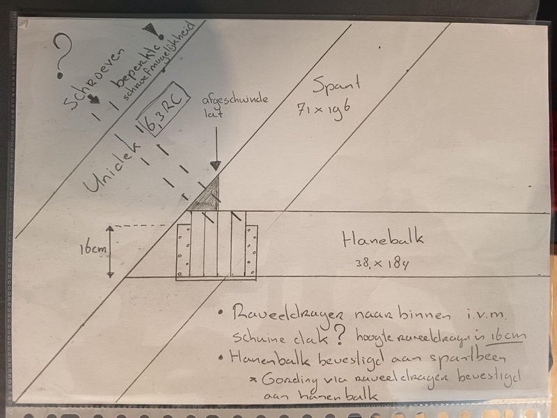

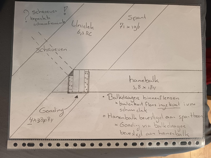

Voor het bouwen van een dak zie ik twee opties.
Wat zijn jullie gedachten als je de tekeningen bekijkt?
Het is allemaal op deze manier ontworpen en berekent (zoals op de onderste foto). De vraag is alleen hoe ik de bevestiging realiseer. Dat is lastiger.
Afbeeldingslocatie: https://tweakers.net/i/TPn1PRd9BVteQ_cwvH1RpZc3xaA=/800x/filters:strip_icc():strip_exif()/f/image/8OzWBSbm9fHyapus4nx6um2h.jpg?f=fotoalbum_large
Afbeeldingslocatie: https://tweakers.net/i/yYtS7f21FIjt6lqAFpTeyERpJAg=/800x/filters:strip_icc():strip_exif()/f/image/vVujiq4xLO2ofUuZxGAG0dav.jpg?f=fotoalbum_large

Gaat het om de bevestiging van de 'gording' aan de hanebalk?
Een gording ligt normaal gesproken haaks op het dakvlak, de balk zoals je die nu tekent lijkt meer onderdeel te zijn van een vliering.
Zie o.a. https://www.joostdevree.nl/g/gording & https://www.joostdevree.nl/f/fliering
De Unidek schroeven schroef je in de gordingen, aantal schroeven volgens opgave leverancier/constructeur.

de gordingbalk is bewust rechtop gezet om daar raveeldragers aan te hangen voor de vlieringbalken.
De gording loopt van spant naar spant. De hanenbalk zit op gelijke hoogte, de vloerbalken komen dus tussen de gordingbalken te hangen op dezelfde hoogte als de hanebalk.
op de tekening zie je de gording dus vanaf de kops zijn kant.

Schroeven hebben minimale rand afstanden om te functioneren.
De getekende latjes voldoen hier niet aan/ gaat splijten.
Je kan de linker balken uitvoeren in een andere maat. Bijvoorbeeld samengesteld uit 2 x 70x 245 mm. Hierbij de bovenkant dezelfde schuinte geven als het dakvlak.
Er is nu mogelijkheid tot schroeven.
Wel is er nog een balk nodig om het underlayment op te schroeven.
Optie 2; underlayment toepassen op de vliering. Hierop kan een plat liggende muurplaat toegepast worden welke aan 1 zijde is afgeschuind.
Als je het zelf uitvoert is het misschien een idee om voor 95x 195 mm te gaan. Dit schroeft door de dikte makkelijk.
De vermelde houtmaten zijn de handelsmaten, dienen dus nog gezaagd te worden.
Dubbele balken altijd goed door schroeven.
Weer je zeker dat de constructeur uitgegaan is van een balklaag? Een hanenbalk is namelijk wat anders dan een vliering.

Beter is de gording op de normale manier te plaatsen en dan daarnaast een vloerbalk voor de vliering aan de hanenbalk te maken (uitgaande van dat de constructie dit aan kan). Het stukje vlieringvloer kun je veel makkelijk opvangen met een kleine klos dan een compleet dak.
Gordingen haaks op het dak leggen, maakt je leven zoveel simpeler. Voor de vlieringvloer de overspanning in dezelfde richting als de nokbalk maken.
