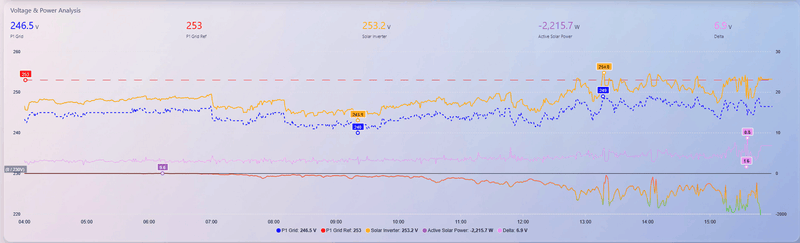

Data vanuit Home Assistant
P1 Meter en Shelly(Shelly PM Mini Gen3 In Circuit) direct bij de omvormer.
Data vandaag in my HA Dashboard: 07-06-2026 (Zwolle Zuid)

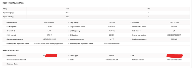

Dit is in de omvormer:Afbeeldingslocatie: https://tweakers.net/i/swxh3RAujGjap4y7TTqKGMJBGjs=/800x/filters:strip_exif()/f/image/g1fE2bN3yBrF7CsETV44lvRR.png?f=fotoalbum_large
Visueel gemaakt via HomeAssistant een grafiekje genutseld.

Er zit nu een shelly power meter direct bij de omvormer, die leest 253.2, dat is dus niet vanuit de omvormer software zelf.
Is dit een normale kabel voor dit type installatie, of wat aan de karige kant?
(bij 230v net natuurlijk geen probleem, dan naar 235 met deze kabel?)

14 meter kabel van 2.5mm2 zou bij 10A ongeveer 2V spanningsverlies geven.
Ik lees in jouw grafiek bijna 7V toch? Dus daar is iets anders/meer aan de hand als de metingen kloppen en synchroon lopen.
7V bij 10A zou passen bij 14 meter 1,5mm2 kabel.

m-vw schreef op zondag 7 juni 2026 @ 21:29:
Zit de hogere waarde niet bij de pv ipv bij de meterkast?
Verder heeft Stralendgroen een aderdikteberekeningstool op de site. Geen idee of de berekening juist is, maar er komt uit dan 2,5mm2.
Als de PV uit staat zit het voltage hier perfect, rond de 230 bij grid, bij PV iets lager. Maar dat is s’nachts. Maar heb tegenwoordig accu dus is het wanneer deze terug leveren wel hoger dan aan de Grid kant.

  • blissard
  • Laatst online: 13:45
Pejdref schreef op zondag 7 juni 2026 @ 21:36:
Daarom eerst even controleren of er niet ergens een connector slecht verbinding maakt. Aansluiting bij de omvormer en in de meterkast even nalopen.
  • Scripted
  • Laatst online: 20-10 22:34
Gieliovd520 schreef op zondag 7 juni 2026 @ 21:37:
Dit vermogen pv moet gewoon over 2,5mm² kunnen. Natuurlijk is dikker beter.
Ja, maar is dit geval is de weestand te groot zo lijkt het, mede omdat ik dus al in de wijk hoog zit.

  • Ronald
  • Laatst online: 22:55
@Scripted als je oprecht 7V verschil ziet, gemeten met zelfde apparaat, dan moet je sowieso op zoek, dat is veel teveel…
Dat is veel meer dan past bij die lengte in bv 2,5 kwadraat

  • Scripted
Ronald schreef op maandag 8 juni 2026 @ 22:19:
Tja, dat is wel wat de data zegt.. :?
Misschien is de kabel wel langer dan ik verwacht, ook die ga ik nog eens proberen na te meten.
Maar dan nog.. ook al is deze 18.. zo heel veel meer zal ik er niet naast zitten.

  • Ronald
@Scripted lineair met lengte… Zeker niet lineair met de stroom…
7V past bij 35-40m ;-)
