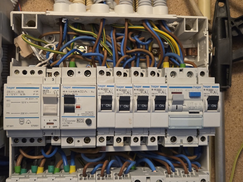

Op zoek naar ruimte in mijn groepenkast viel mijn oog op de beltrafo, en daar is denk ik iets geks aan de hand. Maar ik leg mijn vraag toch maar even hier neer:
- De beltrafo in mijn groepenkast heeft een eigen groep. Een Hager SB216, 25A. Die groep is weer verbonden aan een andere groep, Hager B16 (en die gaat dan weer naar de aardlekschakelaar). Zie de foto
Afbeeldingslocatie: https://tweakers.net/i/XrRGn1XG7syrhtcxrPAsO2nKy74=/800x/filters:strip_icc():strip_exif()/f/image/J5E8C48jCkj6opYSP5lfUbEb.jpg?f=fotoalbum_large
Dat leidt bij mij eigenlijk tot allemaal vraagtekens:
  1. Een beltrafo heeft toch geen eigen groep nodig?
  2. Hoezo is die eigen groep 25A?
  3. En hoezo is die groep dan weer doorverbonden aan een andere installatieautomaat?
  4. (nog daargelaten dat die andere groep een lager amperage heeft)
Enige redelijke verklaring die ik kan bedenken is dat vorige bewoners de bel wilden kunnen uitschakelen dmv die eigen groep. Of mis ik wat, heeft die beltrafo-groep een hele andere functie?
Kan ik dit zo laten, of is het sowieso verstandig om de beltrafo-groep er uit te halen en de beltrafo direct op een andere groep aan te sluiten? Sowieso handig om te weten of ik die groep er sowieso uit kan halen (#ruimte)
Dank alvast voor de antwoorden!

Dat is geen groep maar een schakelaar om je beltrafo uit te kunnen zetten.

Is het niet makkelijk voor de hulptroepen om en foto met wat pijltjes/lijntjes te krijgen. Waarop de verschillende verbindingen staan getekend?

Dank. Ik had het typenummer gegoogled, maar ik kwam alleen installatie-automaten tegen. Maar op zich zou dat het verklaren. Dan kan ik hem laten zitten, maar kan hem ook weghalen als ik de ruimte nodig heb.

Of je het zo kan laten, de beltrafo op een eigen groep met nog een automaat kán, niet perse problematisch. (En door dat weg te halen kan je inderdaad ruimte maken). De rest van de kast daarintegen niet. Er zit behoorlijk wat meer bloot koper dan je wil. De kamrail lijkt ook kapot en slecht te zitten en ik zie een aantal soepele draden zonder adereindhuls. Oftewel, opnieuw bedraden is sowieso aan te bevelen. (De automaten lijken prima dus die zou ik niet vervangen)
Oh en dit is alleen het gedeelte van de kast dat te zien is. Best kans dat er nog een hele lijst is.

Je kan ook een losse beltrafo halen, lijkt een downgrade naar scheelt een hoop ruimte.

Je zou die hele trafo er uit kunnen halen, incl schakelaar 25A , dan in een losse behuizing met bijvoorbeeld een stekker ergens anders ophangen.
Vermogen vraagt zoiets niet.
Zou bij uitbreiding qua groepen wel kijken naar je aardlekschakelaars, 4 achter 1 is gebruikelijk, om onnodig uitschakelen te voorkomen.

Mijn handen jeuken om die 'spaghetti' te stroomlijnen / draden netjes in de zekeringen. Maar ja, tijd...
Met de aardlekschakelaars gaat het goed, 11 groepen nu, max 4 per als. Alleen (ihkv spaghetti), de drie groepen midden onder (waarvan je de bovenkant nog net ziet op de foto) zitten op de als rechtsboven... Dat maakt het allemaal vooral onoverzichtelijk.
Beltrafo apart hou ik als optie. Maar voor nu heb ik nog voldoende ruimte

Mijn advies zou zijn om ( indien er ruimte is ) er een kast naast te plaatsen en de boel wat ruimte te geven. Ook zitten er nu twee adereindhulzen onder een klem in de hoofdschakelaar zet hier aub een tweevoudige huls op. Onlangs bij een klant geweest die door dit grapje een losgeraakte nul had. Ik kan je vertellen: doet je apparatuur geen goed, helft van de apparatuur in huis naar de eeuwige jachtvelden.
Waar is de nieuwe te plaatsen automaat voor? Let bij groepenkasten ook een beetje op warmteontwikkeling zeker icm pv autolader warmtepomp.
