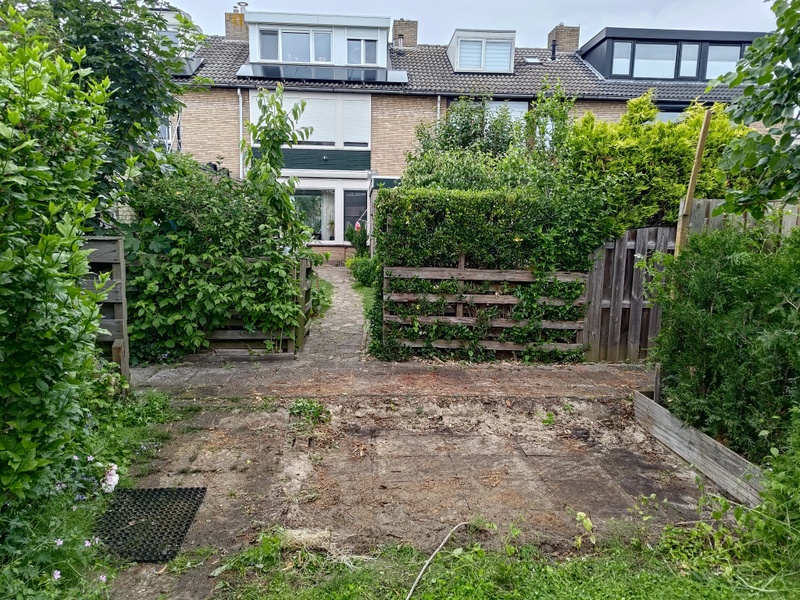

Mijn vraagAfbeeldingslocatie: https://tweakers.net/i/x7Z74yUqIWybD42sQKXQPn9UQLk=/800x/filters:strip_icc():strip_exif()/f/image/DVy5wh4tvT3VruiHqP5cA0Yz.jpg?f=fotoalbum_large
Ik heb onze oude schuur gesloopt, aangezien deze verrot was en meer leunde op de kasten erin, dan op zn eigen wanden.
Nu heb ik een nieuwe schuur besteld en vraag ik me af wat wijsheid is. Aan de ene kant zou ik de fundering onder de schuur kunnen verhogen, zodat het gelijk ligt met het pad. Dit is natuurlijk wel redelijk wat werk. Mijn voorkeur heeft het om de schuur te plaatsen op de oude fundering, maar in hoeverre moet ik me dan zorgen maken over het hogere pad en de lucht die daar tussen de schuur en het pad zit?
Na twee jaar hier wonen hebben we nooit last gehad van plassen in de tuin, dus qua waterinfiltratie maak ik me niet zoveel zorgen.
Ik hoor het graag als mensen hier ervaring mee hebben of gewoon de beste oplossing weten.

Je hebt nu de kans om het goed te doen en de vloer gelijk of iets hoger dan het pad te maken.
Dat het in het verleden geen probleem is geweest met water is geen garantie voor de toekomst.
Het vooruitzicht is dat regenbuien steeds heviger en onvoorspelbaarder worden en die schuur zal toch wel een aantal jaren moeten blijven staan, neem ik aan.

waar komt de deur? aan het pad wat midden in de foto horizontaal loopt? op die hoogte zou ik dan ook mijn vloer willen.
komt de deur aan dat andere paadje dan zou ik daar de hoogte van de vloer gelijk mee houden.
welke lucht heb je het over? die ruimte kun je toch gewoon vullen met zand en bestraten? anders wordt het een goot met bladeren en zooi en klammigheid.

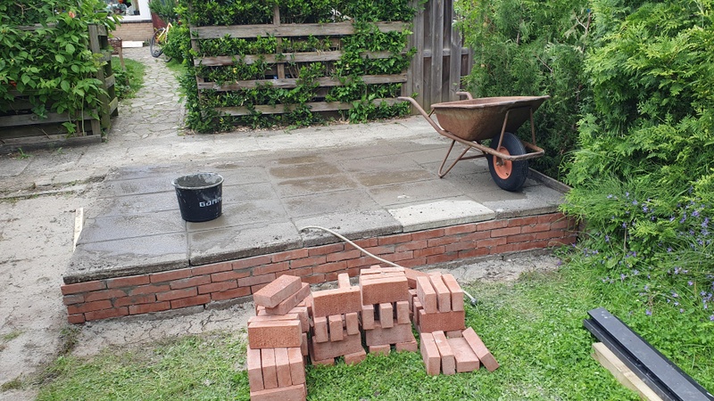

Afbeeldingslocatie: https://tweakers.net/i/i38QxBYQMz3lJaRf7_Nd_W3jjzA=/800x/filters:strip_icc():strip_exif()/f/image/6TNEYUE9gQoHkQcnLjFtADUb.jpg?f=fotoalbum_large Dit is de voortgang na een dagje metselen en zand verplaatsen.
Morgen gaat de schuur erop.

ik twijfel of het aan mijn scherm ligt maar de waterpas was niet mee die dag? verder is dit wel de beste oplossing ja.

No Hands schreef op zondag 14 juni 2026 @ 13:12:
Ligt vooral aan het scherm. Niks in de foto is recht of haaks.
Over de lange zijde is het verloop ongeveer 5mm, prima voor een eerste keer metselen en vlak zat voor een schuurtje

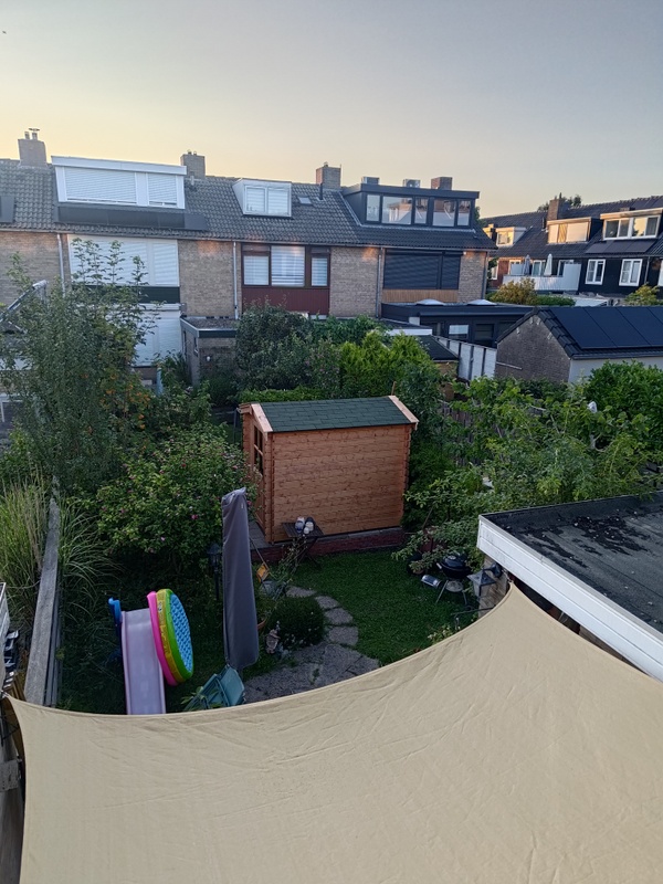

Na deze post mag het topic van mij op slot.
De schuur staat! Eenieder dank voor de adviezen en kritiek op mijn waterpas.
Afbeeldingslocatie: https://tweakers.net/i/HvlMKRWcCeFBSYRZrZn0XcexkPc=/x800/filters:strip_icc():strip_exif()/f/image/SiBZUOgzLF6eWPxWUBI5hfaY.jpg?f=fotoalbum_large
Afbeeldingslocatie: https://tweakers.net/i/AaYnbVY34gAOQhh8Xs0xHRWT0bY=/x800/filters:strip_icc():strip_exif()/f/image/oeJDFkKi7Hq9UEhITsc9Hsux.jpg?f=fotoalbum_large
