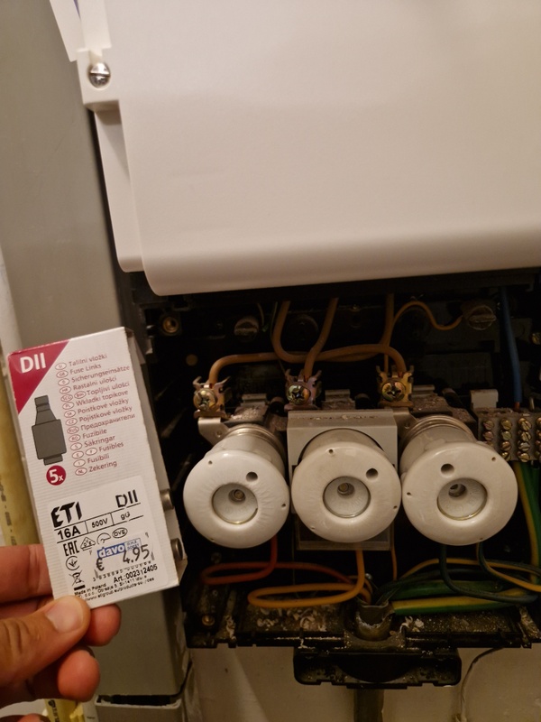

Wat is de reden dat mijn hoofdzekering afgezekerd is met 3x16A terwijl ik een aansluiting heb bij Stedin van 3x25A?
Gezien plaatsing warmtepomp en aantal grootverbruikers (inductie, sauna, doorstroomboiler en EV binnenkort) heb ik die 3x25A wel nodig.

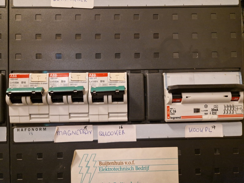

Groepen zijn afgezekerd op B16 en C16 (kookplaat).
Kunnen hoofdzekeringen veilig vervangen worden door 25A of zijn er andere voorwaarden waaraan moet worden voldaan (draaddiktes?) Ik weet dat dit in principe een taak van Stedin is, zegel ligt er echter al vanaf.

De enige beperking zou kunnen zijn dat er 16 A pasmoeren achter zitten ( grijs )
Maar dat lijkt mij sterk.
Is Beun bezig geweest ?

Je weet dat je de verzegeling niet mocht verwijderen?
Kan tot hoge kosten leiden, netbeheerder zijn not amused bij dit soort situaties.

Heb je de kap er zelf afgehaald?
Zet hem er zo snel mogelijk weer op. Zonder de nodige beschermmiddelen is het vervangen van deze zekeringen levensgevaarlijk.

En je hebt ze eruit gedraaid en daar zit ook echt 16A in? Dan klinkt het alsof iemand geen zit had omstedin te bellen bij een geplofte zekering en zelf bij de gamma wat 16A smeltzekeringen heeft gekocht om vervolgens zelf te vervangen. Dat is niet zoals het hoort.
Het zou ook nog een doosje 16A kunnen zijn van een vorige groepenkast. Vaak zwerven die doosjes nog rond na het vervangen van de kast naar automaten.

Ik zie in ieder geval bij zekeringen links en midden een geel stipje achter het glaasje, dus die zijn 25A. De rechter kan ik niet goed zien.
Ga absoluut niet zelf lopen hannesen en doe die kap er weer op. Check effe de kleur van die rechter zekering en bel indien die niet geel is Stedin. Kost je wel geld, maar dat is beter dan beticht worden van fraude, of erger nog, dat je jezelf elektrocuteert.

De linker en middelste zekering hebben een geel stipje en zijn dus 25A en de rechter is de 16A variant. Ik denk inderdaad dat ooit de hoofdzekering eruit geklapt is en ter plekke vervangen door 16A. Desbetreffende elektricien is vervolgens met een burn-out uit het zicht verdwenen. De zegel was al verbroken toen ik, op basis van de stoppen die erbij liggen, dit ging controleren.
Kap zit er weer op. Even kijken wat ik met Stedin doe.
Is het type zekering 'gG' traag wel het juiste voor de hoofdzekering?

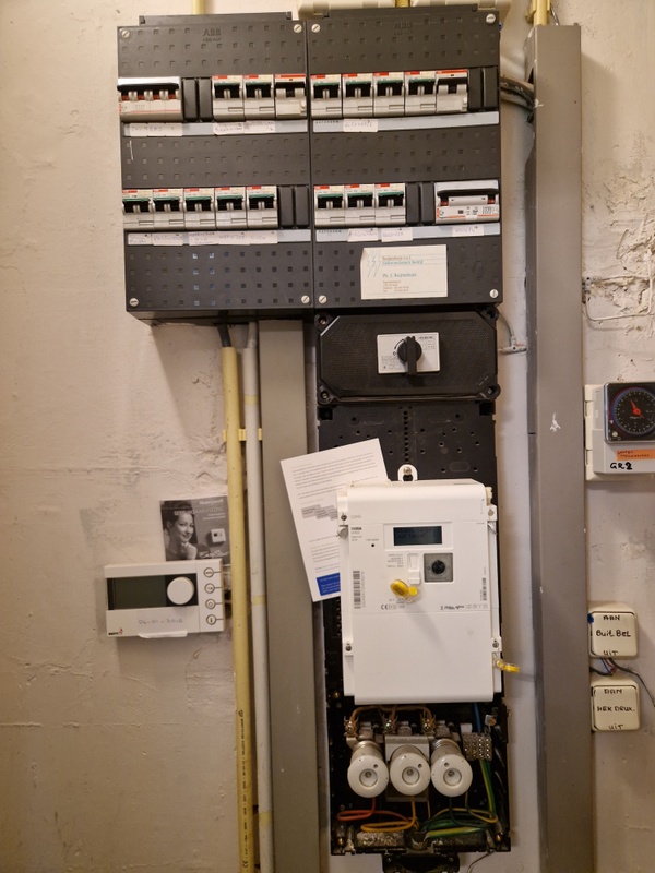

Meeste is al gezegd maar hier kunnen zo te zien geen automaten in geplaatst worden, en dat gaan ze vanuit Stedin dan ook niet zomaar doen, er lijkt namelijk geen DIN-rail in te zitten waar nu de smeltpatroon-houders op gemonteerd zijn, en tevens zou dit er wel zitten dan komen je automaten achter een dichte kap waar je alsnog zelf niet bij kan, dit zijn namelijk oude(re) aansluitkasten waarvoor geen deksels beschikbaar zijn met uitsparingen voor automaten.
Noem je hier nog even een paar gevaren op:
• Voorbeveiliging voor de zekeringen is pakweg 200A of 250A, en niet iets van aardlekbeveiliging, oftewel aanraken is jezelf frituren
• Alleen de middelste hoofdzekering heeft een vorm van isolatie rondom de contacten, de buitenste 2 niet, zit je ook zo tegenaan met je vingers en krijg je dus ook een flinke optater waarbij er geen aardlekbeveiliging aanwezig is.
• Beeld kan vertekenen, maar porselein van de patroonhouders lijkt iets gekrakelleerd, oftewel mogelijk poreus, dan kan aanpakken resulteren in porselein breken en wederom met je vingers op blanke onderspanning staande delen terecht komen.

De linkse en de middelste zijn 25 ampère de rechtse is inderdaad 16 bij de doe-het-zelf zaak in Soest hadden ze waarschijnlijk geen 25 Amp in de winkel ik zou alle drie de zekeringen vervangen door nieuwe drie keer 25 ampère En de kap er netjes opschroeven het zegel verbreken kost €70 maar ik weet niet of je dit op de vorige eigenaar kan verhalen
Er is ook nog iets positief te melden
jouw kookplaat zit netjes op een drie fase aardlek automaat alleen deze is 4 polig
en niet driepolig plus nul dat is dan weer wel jammer

Waarom hangt er een thermostaat in de meterkast?

paQ schreef op zondag 7 juni 2026 @ 16:45:
Misschien voor verwarming in de meterkast?
* Raven heeft een ribbelbuiskachel (aldus Google Lens) in de meterkast
Kan daar 's winters blijkbaar nogal koud worden, al zit daar geen thermostaat bij.

kan er geen stroomvloeien door de smeltveiligheid en kan hij dus ook geen vlamboog trekken
ik kan natuurlijk ook gewoon thuis in bed blijven liggen en dat is wel een stuk veiliger ja
  • Ronald.42
  • Registratie: Maart 2021
Edje44magnum schreef op zondag 7 juni 2026 @ 17:35:
Die moeten een bizar protocol volgen
ik doe al 40 jaar deze schroefzekeringen gewoon als het nodig is met de hand eruit schroeven
als de hoofdschakelaar is uitgeschakeld
of zoals op mijn werk alle installatie automaten afstaan
Ik heb daar ook geen moeite mee, maar het is niet echt aanraakveilig om die hoofdzekeringen heen. Dus ik zou het ook niet echt aanraden aan een ander om te doen. Voor mespatronen heb ik bijv. wel een mooie handschoen met een handig apparaatje ervoor op. Klikken ze mooi in en dan kun je ze veilig trekken of terugplaatsen. Nadat je jezelf verzekerd hebt dat er geen stroom loopt of kan gaan lopen. En dat doe ik altijd wel trouw. Maar we hebben ze dan ook tot 630 ampere op voorraad.
  • Wolly
rsoest schreef op zondag 7 juni 2026 @ 14:37:
Dank, instructies zijn duidelijk. Morgen contact met Stedin en tegelijk verzoek om automaten te plaatsen.
Dat laatste kost je wel iets van 450.
  • Vorkie
"Als de hoofdschakelaar is uitgeschakeld"
Die zit hier niet he, deze smeltzekeringen zitten aan de voedingzijde van de wijkkast... met een kortsluitstroom van ettelijke 1000den amperes welke een vlamboog geven. Grote kans dat je het daarna niet meer kan navertellen.
Ga aub niet zulke adviezen op een forum dumpen.

Dat is nou net de uitdaging voor de netbeheerder: dit zit tussen de hoofdschakelaar en het (wijk)verdeelstation. Dat kan je niet zomaar stroomloos zetten.

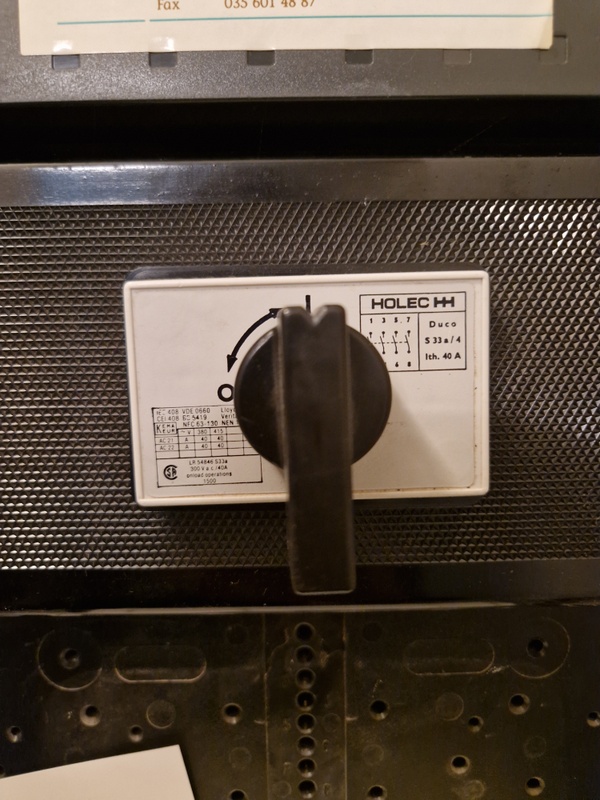

3x16A zit erin omdat anders de hoofdschakelaar die er boven zit ook maar 40A is. Bij 3x25A hoort een hoofdschakelaar van 63A. Wat ik ook niet begrijp is waarom bij het vernieuwen van de groepopstelling de hoofdschakelaar niet naar een nieuw type is vervangen. Wat ik wel zou begrijpen bij groepverzwaring naar idd 3x 25A met een nieuwe hoofdschakelaar van 63A.

Waarom zou er een 63 ampere hoofdschakelaar moeten in verdeler op een 3x25 ampere aansluiting?

Nee, een 40A hoofdschakelaar is voldoende voor een 3x25A aansluiting. Voeg je er zonnepanelen of een thuisaccu aan toe dan kan het zijn dat je een 63A variant nodig hebt maar dat is ook anders op te lossen.

Voor een (hoofd)zekering maakt het niets uit of de stroom de ene of de andere kant op stroomt. Eventuele zonnepanelen worden aangesloten in je installatie. Dat is allemaal na de hoofdschakelaar. Een hoofdschakelaar van 40 A is ruim voldoende.
Wat je bedoelt is dat er eventueel te veel stroom kan worden aangeboden aan aardlekschakelaars en eindgroepen. In een huisinstallatie is een aardlekschakelaar doorgaans berekend op een continustroom van 40 A. Mocht je een 25 A van het net en 16 A van je PV systeem die samen 41 A maken een probleem vinden dan kun je voorafgaand op je aardlekschakelaar een 40 A remautomaat plaatsen. Dat is doorgaans goedkoper dan een goed functionerende 40 A aardlek vervangen voor een 63 A aardlek.
Deze twee dingen staan volledig los van elkaar omdat de hoofdschakelaar nooit langdurig meer dan 25 A krijgt te verwerken.

Driefase heeft een hoek van 120 graden tussen de fases. De stroom door de nulgeleider waar je mee schermt is simpelweg niet aan de hand.
  • FrankHe
  • Laatst online: 09-09 20:15
  • L1 = 25 A
  • L2 = 25 A
  • L3 = 0 A
  • L1 --> L2 = 12,5 A
  • L1 --> N = 12,5 A
  • L2 --> N = 12,5 A
N = 25 A

Stel je hebt een EV die op een piekvermogen van 11 kW aan het laden is. Door L1, L2 en L3 stroomt ieder 16 A. Door de N stroomt 0 A. In een dergelijke installatie ga je uiteraard met een driefase PV inverter terugleveren. Dan blijft de stroom door de nulgeleider nog steeds nul.
Stel je hebt een installatie met enkelfase afnemers zoals een wasmachine, droger, vaatwasser en oven dan ga je kijken naar gelijktijdigheid. Er is een kleine kans dat ze allemaal tegelijk op vol vermogen draaien. En wanneer die situatie zich voordoet dan is deze slechts van korte duur.
De oven zal de eerste vijf tot tien minuten 16 A gebruiken om op te warmen. Zodra de oven op temperatuur is zakt het gemiddelde gebruik terug naar pakweg 6 A. 40% aan en 60% uit. De warmteontwikkeling in de kabels staat vervolgens gelijk aan een continue belasting van 6 A. 40% van de tijd warmen de kabels op en 60% van de tijd koelen de kabels af.
Voor de andere apparaten geldt een soortgelijk verhaal. Het opgegeven maximale vermogen wordt nooit langdurig volgehouden. Ze zijn ongeveer tien minuten bezig met het opwarmen van water waarna de gewenste temperatuur is bereikt. Vervolgens wordt op laag vermogen het water op temperatuur gehouden om te compenseren voor het warmteverlies.
Een wasdroger is tegenwoordig een warmtepompdroger en gebruikt doorgaans minder dan 1 kW continu.
Ik kan me geen situatie voorstellen waarbij er zich een langdurige onbalans gaat voordoen in een driefase huisinstallatie.
Een 40 A hoofdschakelaar is echt toereikend.

Het meest extreme geval wat ik kan bedenken ziet er als volgt uit:
geleider
stroom
Ia²
-Ia*Ib
som
L1
25 A
625
-625
L2
25 A
625
400
L3
-16 A
256
400
N
41 A
1506
175
1681
De maximale stroom door de nul is in dat geval 41 A. Dat is 2,5% boven de nominale stroom wat prima binnen de marges valt.
Dit scenario is wat mij betreft compleet onrealistisch voor een gemiddelde huisinstallatie. In deze situatie is de stroom door de nulgeleider verreweg je kleinste probleem. Ik zou me meer zorgen maken over de temperatuurtolerantie van die twee hoofdzekeringen die langdurig op hun nominale stroom worden belast.

De 40 A hoofdschakelaar volstaat meer dan in een 25 A afgezekerde installatie.

Hopelijk zijn we het er allemaal over eens dat een 40 A hoofdschakelaar meer dan voldoende is in een huisinstallatie met 25 A hoofdzekeringen?
Alleen in zeer extreme gevallen kan er langdurig 40 A of meer door de nulgeleider gaan. Zodra er dagen achtereen 40 A door de nul gaat dan gaat er dagen achtereen 25 A door in ieder geval twee van de drie fasen. In een dergelijke situatie worden zekeringen zeer op de proef gesteld en spreek je niet over normale omstandigheden. Dat is simpelweg een slecht ontworpen installatie. Een huishoudelijke installatie ziet zelden of nooit een langdurige maximale belasting. Dit is de kern van mijn betoog. Op enkele punten zijn dingen iets vereenvoudigd.
