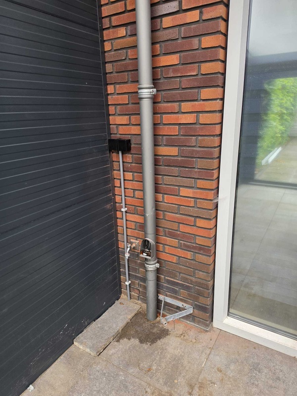

Ik zal sowieso even een tekening opvragen, en voor de foto liefhebbers hier is die dan!

  • MisterX333
  • Laatst online: 20:58
Routepr0bleem schreef op zondag 7 juni 2026 @ 09:23:
Heb je een kruipruimte?

Alst goed is wel :D Daar komt de nieuwe elektra aansluiting vandaan, althans ik ben zelf niet ondergedoken.

Uhh ik begrijp het even niet. Dit lijkt mij buiten je huis. Ben je van plan om eenafvoer door je gevel te boren ?
Nee de bedoeling is dat wij een wasmachine en droger in onze serre willen, maar daarvoor doe ik nu voor onderzoek voordat we het plaatsen.

Oww. Dat is wel een bijzondere situatie een regenpijp dwars door een serre.
Dit lijkt mij om meerdere redenen niet de beste plaats om een wasmachine en droger te plaatsen. Nog los van de afvoer van je wasmachine.
Maar wat mij opvalt is die bladvanger bij de hwa afvoerpijp. Mogelijk heb je geen gescheiden stelsel maar wordt je hemelwater door middel van infiltratie(kratten) in de bodem geïnfiltreerd. Daar een wasmachine op aansluiten is helemaal geen goed idee. Dus ik zou de tekeningen opvragen en de gemeente om advies over de situatie vragen.

Als de serre nu dicht is en je ruikt geen riool lucht dan is het bijna zeker een gescheiden systeem

Je zou dus vanuit de serre door de fundering de kruipruimte in kunnen mogelijk om daar op het juiste rioolstelsel aan te sluiten. Betonboren (laten) doen en dan ben je er. Zeker als je ook al electra aanlegt.

Hi, toevallig afgestudeerd in riolering (ja dat bestaat). Je huis biedt minimaal gescheiden aan (dus hemelwater en vuilwater apart), dat moet volgens Bouwbesluit sinds aardig wat jaartjes. Afhankelijk van welke gemeente je in woont kan je online ook zien of het riool in je straat ligt. Stuur anders een dm dan kan ik je wel helpen met kijken.
90% zeker dat het gehele stelsel gescheiden is, anders geeft die bladvanger namelijk stankoverlast omdat daarmee de riolering be- en ontlucht wordt. Als dit aangesloten is op een vuilwater of gemengd riool weet je dat wel.

Ik denk dat @johanPo gelijk heeft als ik het zo zie.
Beste oplossing is denk ik je kruipruimte in en je riool opzoeken. Daarop aansluiten. Dus van buitenaf gat graven, door fundering heen boren, en minimaal 50mm pijp aansluiten op je riolering in de kruipruimte.

Zo te zien zit hier een open bladvanger in. Als deze aangesloten zou zijn op een DWA / VWA / gemengd riool (waar de wasmachine en wc op mogen worden aangesloten), zou er regelmatig een grote stank uit komen. Bij een HWA (enkel regenwater) heb je dat niet.
Ga er maar vanuit dat dit niet is bedoeld om de wasmachine op aan te sluiten (helaas).
Ik verwacht dat je in de straat ook de twee putten dicht bij elkaar hebt liggen, en sowieso staan die versprongen naast elkaar: zoals gezegd is dat het teken dat er een aparte HWA aanwijzing is. Bij een 2019 opgeleverde wijk (of 2009 wat mij part) was een gescheiden rioolstelsel om al de norm.
Nog een iets invasievere check: soms wordt onder de grond en groene pijp gebruikt voor regenwater en bruin voor vuil water.
Bij een gescheiden stelsel lopen er twee pijpen naar straat, bij gemengd maar een. Dat zou je zoals genoemd kunnen vinden op de bouwtekening en mogelijk van foto's in de bouwfase, toen stonden daar piketten voor bij de erfgrens. Vaak gelabeld.
