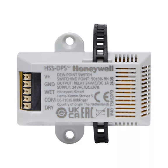

In onze woning (bouwjaar 2017) is een vloerverwarmingssysteem met koelfunctie geïnstalleerd. Hiervoor wordt gebruikgemaakt van een Honeywell HSS-DPS condensatiesensor. Deze sensor schakelt bij optreden van condensatie het koelcircuit uit om natte vloeren te voorkomen.
Afbeeldingslocatie: https://tweakers.net/i/ub1XSWP0Opm73v0Lw7_oOFbNfiU=/fit-in/4000x4000/filters:no_upscale():strip_exif()/f/image/qZWNJ0jwuSlgzjepfwXMJp3k.png?f=user_large
In 2020 is deze sensor defect geraakt en moest deze worden vervangen. De vervangingskosten bedroegen destijds ruim €340.
Nu, in 2026, lijkt ook deze vervangende sensor defect te zijn. De voedingsspanning bedraagt nog steeds circa 27 V, maar het rode indicatielampje knippert niet meer iedere 10 seconden zoals volgens de documentatie verwacht mag worden. Ook wanneer condensatie wordt gesimuleerd of optreedt, geeft de sensor geen enkele indicatie.
Gezien de relatief hoge aanschafprijs van dit product had ik een aanzienlijk langere levensduur verwacht. Het gaat immers om een apparaat zonder bewegende delen, waardoor een defect na slechts enkele jaren opmerkelijk is. Dat dit inmiddels voor de tweede keer gebeurt, roept bij mij vragen op over de betrouwbaarheid van het product.
Is er iemand wellicht bekend met dit product en beschreven issues? Zijn er wellicht andere goedkopere alternatieven?

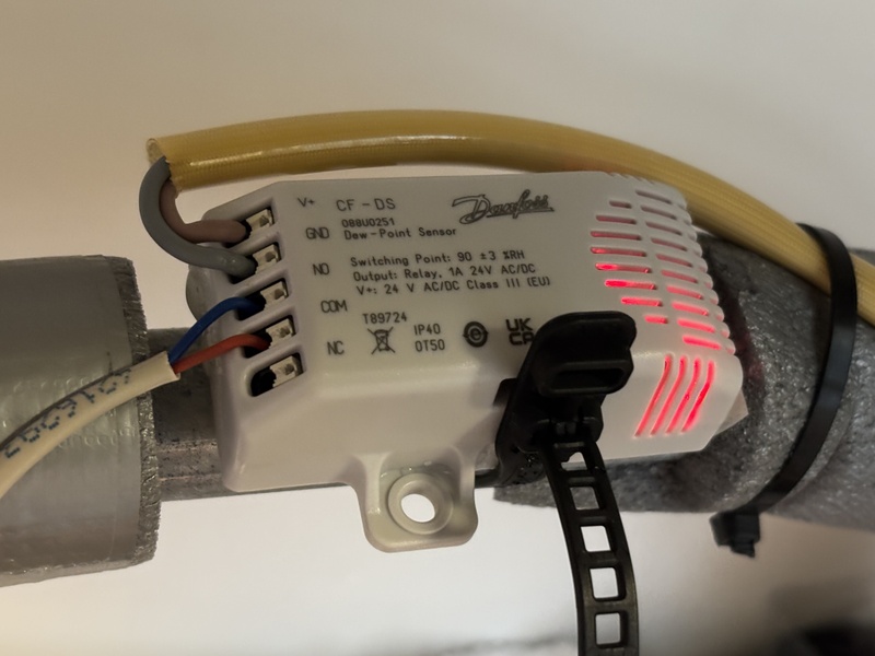

Heb je misschien een foto hoe het product geïnstalleerd is? Bij ons had de installateur deze bijvoorbeeld onder de leiding geplaatst waardoor er condens in liep.
  • Microkid
  • Laatst online: 12:01
Microkid
Smile
Hij zat op de leiding, zie foto.
Afbeeldingslocatie: https://tweakers.net/i/w0bU4dZC4y55qLErUzrr7po2GLE=/800x/filters:strip_icc():strip_exif()/f/image/JjkNTyi1BHWBpqWf7YSmkzSm.jpg?f=fotoalbum_large
Maar ondertussen ben ik er achter gekomen wat mogelijk de oorzaak was. De sensor was verkeerd aangesloten op de controller, waardoor het condens-signaal nooit werd opgepikt. Als gevolg bleef het systeem eindeloos koelen en ontstond er overal condens, ook op de aanvoerleiding. Uiteindelijk wordt de sensor dan ook nat van binnen. En water en electronica zijn een slechte combinatie.
Ik heb beide sensors nu vervangen door een Danfoss versie (komt allemaal uit dezelfde fabriek) en de boel correct aangesloten. Het systeem werkt nu prima: bij een luchtvochtigheid >90% schakelt de sensor in en stopt het systeem met koelen. Geen natte vloeren meer, en belangrijk: geen natte sensor :)
