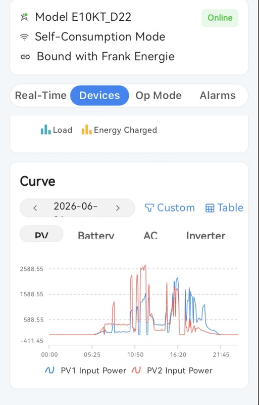

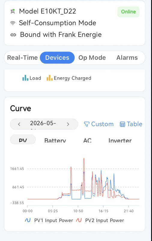

Ik heb sinds een maand of twee een thuisbatterij van het merk k:star met 2 accu’s. De eerste weken had ik nog een energie contract met zonneplan. Op advies van de leverancier van de thuisbatterij ben ik overgestapt naar Frank energie omdat deze mijn thuisbatterij kan aansturen zodat ik altijd tegen het meest gunstige tarief stroom verbruik of teruglever.
De laatste twee weken zie ik echter dat mijn zonnepanelen de helft van de tijd niets tot weinig leveren. De leverancier zegt dat dit komt door de schakelmomenten van de energieleverancier (frankenergie). Ik denk dat hij mij probeert af te schepen. Ik heb een curve toegevoegd om te laten zien wat ik bedoel.
Wie kan mij antwoord geven op dit fenomeen?

Ik ken het type batterij niet, maar; hij staat op self-consumption mode? Moet dat niet op external of trading staan? Verder zijn de winsten niet zo leuk meer als vorig jaar op de onbalansmarkt, EPEX is in sommige(!) situaties handiger. Zie voor resultaten van anderen: https://onbalansmarkt.com/resultaten/actueel
Verder heb je de pv in FE app gekoppeld? Kijk daar eens of ze terug worden geschroefd naar je verbruik. Als FE de koppeling en algoritme niet goed voor elkaar heeft om de panelen op 100% te laten staan voor het laden gaat er iets mis. Koppel de pv dan eens af van de Frank app en probeer het dan nog eens.
Hoe is de situatie technisch aangesloten, 2 strings pv rechtstreeks in de accu? Of zit er nog wel gewoon een losse omvormer bij (losse omvormer laat eens een screenshot zien)? Had je deze panelen al?

Scheen de zon wel op de momenten dat er minder werd terug geleverd?
Je laat curve's van dagen waarop het bewolkt en regenachtig is geweest.
