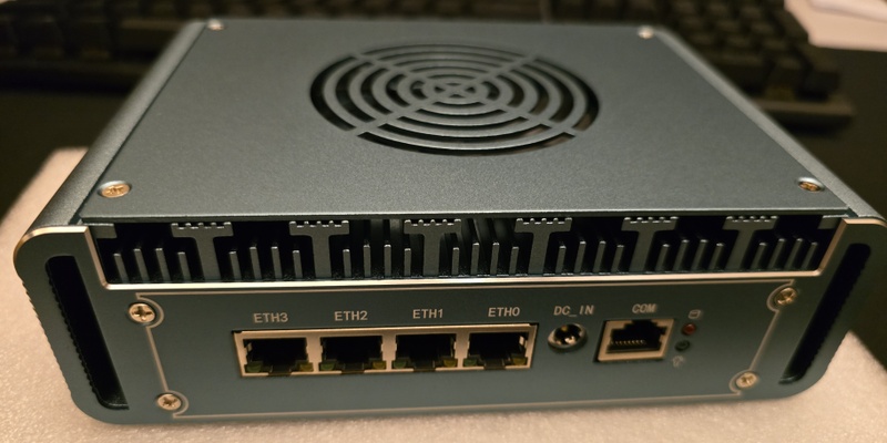

Hallo,
Ik heb via AliExpress (i know: altijd uitkijken) ongeveer anderhalf jaar geleden, 2 van deze Firewall Mini PC's Intel N100 CPU, 4xLAN, units gekocht (TopTon Store). Deze hebben al die tijd prima ProxMox PVE gedraaid zonder issue.
Echter een paar maanden geleden beginnen ze spontaan, zonder waarschuwing te herstarten.
Eerst 1x per peek (geen logging) daarna om de paar dagen, dan meerdere keren per dag en steeds vaker om de paar uren en aan het eind om de zoveel minuten. onbruikbaar geworden dus)
Wat ik begrijp wat het zou kunnen zijn is de VRM die slecht wordt.
Ik heb de 32GB DDR5 4800 (Crucial) SODIMM en 2TB Samsung SSD, die er in zaten, getest in andere goede units, en geven daar geen problemen. De powerbrick ook getest op andere unit, en lijkt ok.
Mijn vraag is eigenlijk, zijn er mensen die zoiets kunnen onderzoeken en fixen, of is dit een "lost cause"?
Want terug sturen is geen optie, want dit heb ik met één exemplaar geprobeerd, maar kreeg ik ongeopend na een aantal maanden weer in zelfde doos retour uit China.
Ik heb nog een 3-tal andere typen Firewall Mini PC's en die draaien al jaren zonder probleem. (gekocht bij zelfde shop)
Ik heb dit probleem met 2 identieke units.

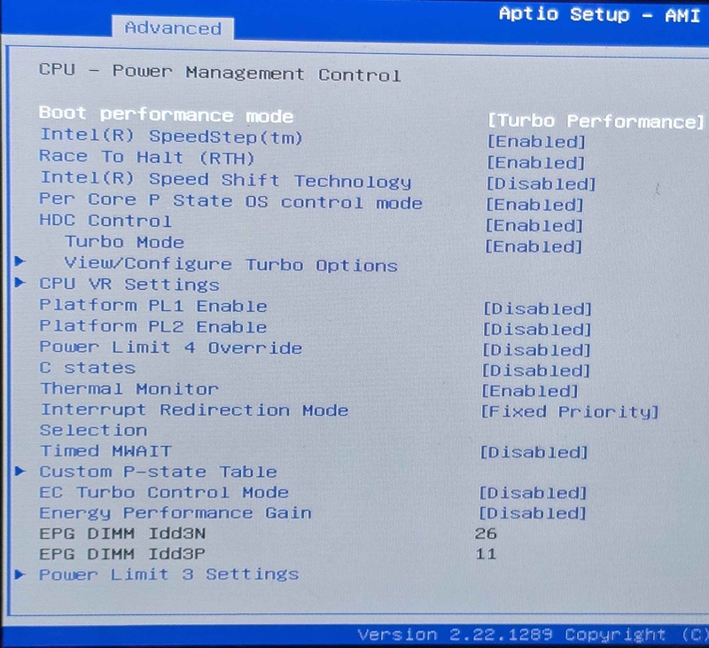

Ik heb nu speedstep en C-states disabled in de BIOS.
Dit lijkt te werken, maar dat word pas duidelijk als ze dagen , of zelfs weken up blijven.

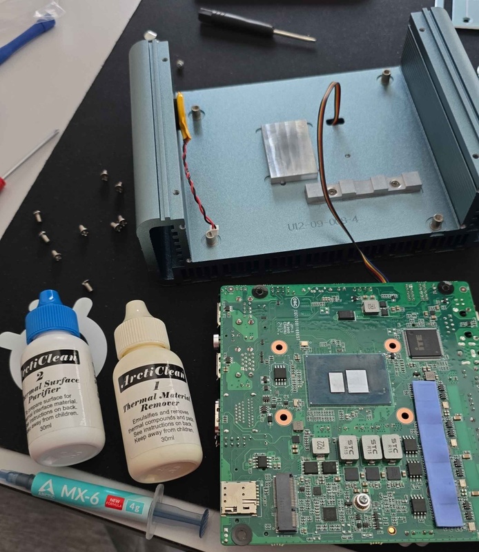

Op Serverthehome lopen er verscheidene topics over dit soort firewalls. Wellicht een optie om te kijken of het koelblok wel goed aansluit op de processor. In het verleden was dat nogal eens een probleem.

Temperatuur is niet echt een issue denk ik.
Ik kan ze uren under load zetten zonder dat ze onderuit gaan.
blijven rond de 60graden.
idle zijn ze ong. 32-34 graden, en juis dan herstartte ze steeds.
Maar met eerder genoemde BIOS settings na 2 dagen nog geen enkele keer spontaan herstart....

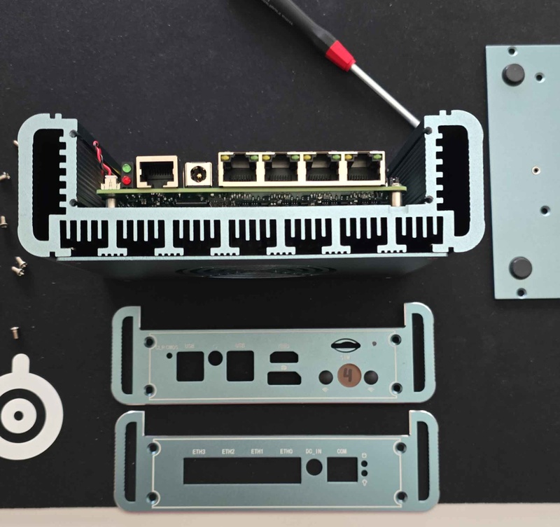

Ik kan bevestigen dat deze nu een week stabiel draaien met Proxmox 9.2.
In de BIOS uitgezet:
  • Speedshift
  • C-states
Tevens de thermal paste ververvangen (was eenvoudiger dan ik dacht)
dat scheelde ook 15 graden in idle toestand.
Het lijkt mij dan niet echt een hardware issue, maar een combinatie Linux kernel en deze settings ?
Weet iemand dat toevallig ?

Heb nog wat onderzoekjes gedaan:
  • c-states helemaal uit: draaide langer als een dag (lijkt stabiel), maar cpu draait op 2.9Ghz
  • c-state limited op c0/c1 en c1e disabled, lijkt ook stabiel (meer als een dag), Draait op 3-3.4 Ghz, en lijkt minder stroom te gebruiken en blijft wat koeler dan zonder c-states.
De laatste versie draait nu met eigenlijk vrijwel default instelling van het bios, maar de c0/c1 state EN c1e uit (deze enhanced C-states lijken het probleem, aangezien me server toch nooit lager ging dan c1. Maar die enhanced C-state klokken de CPU erg terug naar 800mhz, maar vermoed dat deze combo (n100/bios) daar niet goed tegenkan voor langere tijd.
Server is nu langer dan 2 dagen up.. dus is al stabieler dan in afgelopen maanden. Ik zal nog een update doen over aantal dagen..
Have fun in live and you will survive!
  • RampeStamp
  • Laatst online: 10-11 07:40
RampeStamp
Pannekoek!
Zoals verwacht, draait nu al 9 dagen als een zonnetje.
Blijkbaar wordt het puur door de combi N100-Topton met een slecht bios veroorzaakt.
Door dus C1E (C enhanced states) uit te zetten, wordt voorkomen dat hij regelmatig reboot.
Ook via forums.servethehome.com is wat info te vinden, dat welicht het voltage te laag kan worden waardoor de computer reboot.
Helaas voor de power-besparing, want echt terugklokken doet het niet meer.. maar deze node is al relatief zuinig en de C1e states konden nog 2 watt (ongeveer) besparen.
