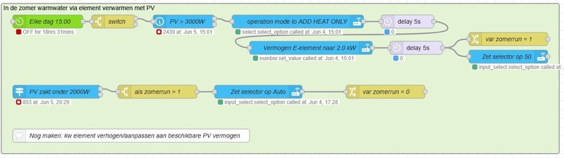

Zoals ik eerder had uitgelegd:
Afbeeldingslocatie: https://tweakers.net/i/MeP0sLNCPdd7zxXNHn4ygPVj7m8=/800x/filters:strip_icc():strip_exif()/f/image/Jrj9Ck44S1ixdfdn0rV95b4n.jpg?f=fotoalbum_large
Json: https://pastebin.com/zXS86hkR
Aan de rest heb je niet zo veel denk ik want is erg op mijn situatie van toepassing, ik werk met een bepaald dashboard en stuur het luxury profiel zo aan dat ik ook telkens start en stop temp aanpas. dat maakt het voor jou alleen maar onnodig ingewikkeld.
Maargoed kijk er maar eens naar. AI kan je inderdaad helpen om het te ontcijferen en je hebt nu in ieder geval de benodigde entities.
Afbeeldingslocatie: https://tweakers.net/i/PPv_JT-hS_enV67n72eMTicjleE=/800x/filters:strip_icc():strip_exif()/f/image/iwBDXII1LGZitOG41UrcwY1v.jpg?f=fotoalbum_large
Json: https://pastebin.com/z41MdbJU
