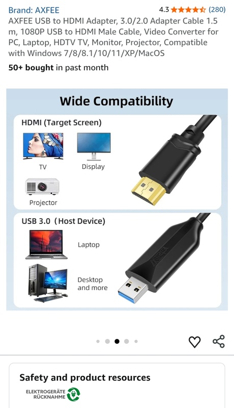

rjmno1 schreef op vrijdag 5 juni 2026 @ 17:07:
Ja maar ik wil het simpel oplossen en een oudere vidiokaart met 2 hdmi aansluitinge zal al voldoende zijn.
Vroeger hadden we een samsung tv die staat nu op[ de logeerkamer maar daar kon ik alle films op een usb stick zetten en kon ik alles afspelen maar tegenwoordig met die modernere video container bestanden ondersteund hij niet meer.ik hoef maar een simpel kaartje te hebben die pciexpress 3.0 ondersteund met 2 hdmi aansluitingen met voor mijn part maar 1 gb geheugen en ik ben al gered.
En als ik die heb dan hoef ik maar de videokaart uit te pluggen en gaat het geluid naar de tv toe want hdmi ondersteund ook geluid in alle vormen en containerformaten van dien.en als je die uitplugt gaat hij naar de disgestbijzijnde bron in dit geval is dat de tv en dan heb ik daar ook geluid. :)
Klopt als je aan eentje kan geraken zou dat moeten lukken. Mocht je nog een andere optie zoeken USB-C / USB-A naar HDMI kost maar een tientje:
https://www.amazon.de/Acer-Thunderbolt-Compatible-Aluminium-Pixelbook/dp/B0DQNKM25Y/
https://www.amazon.de/AXFEE-Adapter-Converter-Projector-Compatible-USB-3-0-HD-male-cable/dp/B0DBQ4DX9L/
Kies maar wat je het best uitkomt 👍.

  • rjmno1
  • Laatst online: 26-09 01:04
zfxwm5z1 schreef op vrijdag 5 juni 2026 @ 17:18:
dat zou idd een goede oplossing zijn tenminste als ik usb c heb ik dacht dat ik daar een aansluiting aan de achterkan heb van mijn computer.bedankt voor de informatie.zouden daar ook drivers bij zitten of is hij klik en klaar? :'(

Doorgaans zal dat niet nodig zijn maar ik zou goed de beschrijvingen en beoordelingen lezen zodat je het kan bevestigen.
USB-c heb je inderdaad, gewone USB (a) kan ook als je dat wil.
https://www.amazon.de/JinRuiCPeng-Adapter-Unidirectional-Converter-Projector/dp/B0GKDVHB5C/
Zoek maar eens "Windows USB to HDMI" of dergelijke op Amazon en kies eentje die je leuk vindt.
