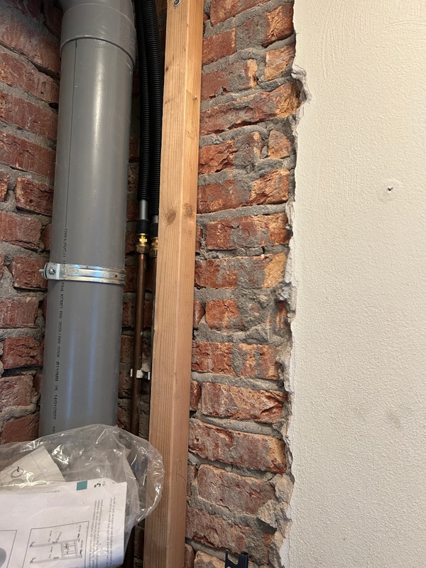

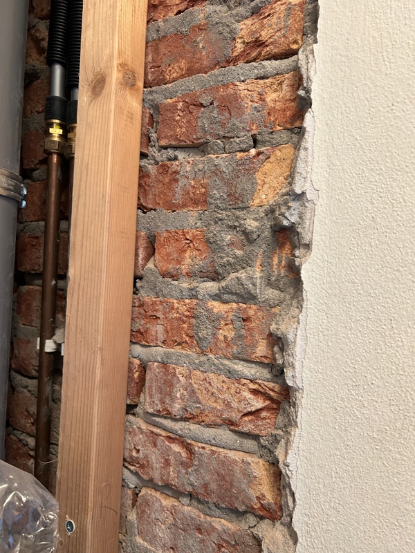

Hallo allemaal,
Op de foto's hieronder zie je een hoek van ons toilet, waar een vrij forse leidingkoof zat. Die moest open vanwege de leidingen daarin, maar nu ik dat heb afgerond ga ik een veel kleinere koof terugplaatsen. Dat betekent dat ik het deel van de halfsteensmuur buiten de koof wil dichtsmeren, tot op het niveau van het al aangesmeerde gedeelte, zodat ik het daarna kan laten stucen. Nu heb ik geprobeerd om uit te zoeken waar ik dat het beste mee kan doen, maar ik zie door de bomen het bos niet meer. Wie kan mij adviseren waar ik dit het beste mee kan dichtsmeren? Het is ongeveer 12 - 15 mm dik.
Alvast bedankt!
Afbeeldingslocatie: https://tweakers.net/i/Cen4mEYwKyFz6QdC3iXggQlajwY=/x800/filters:strip_icc():strip_exif()/f/image/uCehWkKyfVQAQRZLyFlk9NeV.jpg?f=fotoalbum_large
Afbeeldingslocatie: https://tweakers.net/i/N3iZMFRaqc0Knaw4Tv8WuuIceiQ=/x800/filters:strip_icc():strip_exif()/f/image/tiyAYKgiwcUdlfYbOslpAULX.jpg?f=fotoalbum_large

Gewoon stukadoor laten komen.

Ik denk sowieso een product in meerdere lagen. Eerst de boel vlaktrekken, en daarna in een tweede of derde sessie de boel gelijktrekken met de bestaande muur. Heb geen verstand van stucen maar gewoon mp75?
  • Pejdref
Voorstrijken, MP75.

Gewoon cement, die gerafelde rand nog wel een klein stukje weg halen en dan gewoon met cement aansmeren en vlak maken.

"zodat ik het daarna kan laten stucen. Nu heb ik geprobeerd om uit te zoeken waar ik dat het beste mee kan doen..."
Typisch.
Als je het zelf wilt doen idd mp75 of rotband. Zonodig in 2 lagen. Voorstrijken hoeft niet.

Bestaande stuc weghalen om op dezelfde hoogte te komen? Eenvoudig zelf te doen, en je wint weer een cm in de wc :P
Anders zou ik er niks mee doen en idd gewoon stukadoor laten komen, die smeert dat ineens netjes mee weg hoor, zeker als er toch tegels overheen komen.

Aannemer hier....als je het toch laat stuccen kun je het beter aan stucadoor overlaten. En wil je het stukje wel eerst zelf doen...dan absoluut WEL eerst voorstrijken met knauf stuc primer (geel) daarna met knauf snelband (of eventueel goudband quick) gelijk trekken in 1 laag...

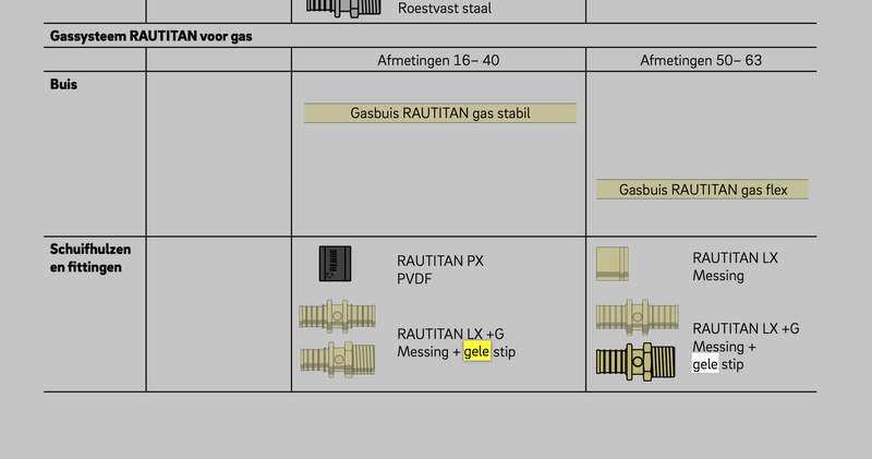

In je koof zit nu een knelkoppeling. Die moet je in principe altijd bereikbaar houden dus dat ziet er niet heel logisch uit.
Heb de specificaties van Rehau (gok dat dat het merk is) niet geheel doorgelezen maar ander aandachtspuntje:
Een gele stip of markering op REHAU RAUTITAN koppelingen (fittingen) betekent dat deze specifiek zijn goedgekeurd en uitsluitend bestemd zijn voor gasinstallaties.
Belangrijke aandachtspunten:
  • Materiaal: Dit zijn messing fittingen (vaak aangeduid als LX-G).
  • Strikt verbod: Gebruik deze gasfittingen (met gele stip) of messing schuifhulzen niet voor drinkwater of cv-installaties.
https://www.rehau.com/dow...technische-informatie.pdf

Zou je aansluitingen dus even goed laten controleren. Misschien klopt het, ken het merk niet goed genoeg, maar het klinkt onlogisch. Zeker omdat een gele koppeling met grijze buis geen match lijkt te zijn bij dit merk.
Er vanuit gaande dat dit een warm en koud water is: De afstand tussen de leidingen is te laag, warm en koud gescheiden houden.
Er vanuit gaande dat het een standleiding is: Voor het geluid, zeker omdat er normale pvc in zit met metalen klemmen zonder rubber inlage, is wat isoleren vaak erg prettig.

@Ron273 ik heb zelfde situatie 4x hier thuis gedaan, het kost gewoon wat tijd/moeite
let op dat je bestaande (geverfde) muur een opstaande lip/rand kan hebben die zou ik dus 1-5 cm verder afbikken zeker als je deze als "afstrijk template" oid wilt gebruiken. en dan is (zeer) langere rei beter dan een zeer korte, wellicht logisch maar toch handig om aan te stippen.
Je muur voorprimeren met knauf en dan grof stuck middel erop smeren, je wilt net iets te veel aan maken .. met een lange rei trek je het overschot eraf en dan blijf je er vanaf totdat het droog is. probeer het vooral niet perfect te krijgen..
na 20/30 min kan je bv wel hoge plekken weg krabben ..met een bijtel/spatel oid. als je stuckwerk nog vochtig genoeg scheelt schuur werk. dit spul is vaak slechter (lees niet) schuurbaar
Afsmeren met fix & finish in 2-3x, je kan met een vlakspaan en plantenspuit / trekker (oftwel probeer even) een strak resultaat krijgen. als het nog "nat" is, scheelt droog schuren(stof)

Als je het voorwerk zelf wilt doen dan zou ik het bestaande stucwerk eerst netjes recht afsteken en dan over de stenen een vochtbestendig gipsplaatje lijmen/monteren m.b.v. pur. Hierover kan een stukadoor het netjes afwerken en eigenlijk zou je het dan ook zelf kunnen doen.
Over de naad wel eerst wapeningsband doen want anders gaat het alsnog scheuren.
Inderdaad, ik zou die koppeling ook bereikbaar houden. Wat betreft de overgang van leidingen en materiaalkeuze van de koppelingen heb je een punt. Ook is de bevestiging van de leidingen aan de wand wellicht een punt van aandacht. Op de foto kan ik zo snel nog niet vaststellen hoe groot de afstand tussen de beugels is.

Buizen altijd met zacht spul eerst. Cement zet uit en breekt alles stuk. Of een nieuwe constructie ervoor plaatsen.

Ik zou de balk wat beter vastzetten, ik zie weinig schroeven op de foto. Dan de muur voorsmeren, dan zoiets als murexin uitvlakmortel AM50 erop, weer wat voorstijk en dan de laatste paar millimeter met MP75 afwerken.

Als een stukadoor hier voor moet komen, moet ie een laag aanbrengen, 30 min werk, dan 2 uur wachten, dan weer, dan 2 uur wachten. Die heeft wel wat beters te doen.
Als het 12-15 mm is, purlijm je er een plaatje Qboard tegenaan van 6 of 9 mm, en smeer je het af met modulan. Is best satisfying om te doen.
Extra Tip: Qboard heeft echt top koofjes! kant en klaar en die neem je dan meteen in dat zelfde werkje mee met afwerken.

Hoe ik dit zou doen:
  1. Stukloop of karton oid op de vloer/toilet leggen ter bescherming. Huidige rand vlak maken, of liefst nog iets dieper afsteken dan op de bestaande muur.
  2. Bakstenen afstoffen.
  3. Voorstrijk erop smeren en dan 24u wachten. Oppassen, is rotgoed, dus als je het in je kleren krijgt of op de vloer dan blijf je dat altijd zien.
  4. Rotband aanmaken, en eerste laag erop. Nog niet helemaal tot de juiste hoogte. Dan laten drogen. Heb je een oude emmer, spatel oid en een spakmes voor nodig.
  5. Wederom Rotband aanmaken en glad strijken. Liefst niet te dun, maar ook niet te dik. Rij kun je maken van een lange lat bijvoorbeeld. Wachten tot het echt goed droog is.
  6. Schuren met schuurpapier (eerst korrel 100 voor grove stukken, dan 150 om af te werken). Hierna goed afstoffen.
  7. Indien het nog niet glad genoeg is, fix & finish aanbrengen. Deze stap herhalen tot je tevreden bent met het resultaat.
  8. Goed afstoffen, en dan afwerken zoals je wilt.
Ik zou zeker voorstrijk gebruiken. Kleine moeite en heb je later geen gezeur dat het hele zaakje opnieuw moet omdat het brokkelt.
Gaat het net zo strak zijn als een stukadoor? Waarschijnlijk niet. Gaat het je geld besparen en voldoending geven? Zeer zeker. Zelf heb ik bijna de hele woning gestukt. Nee, het is op plekken niet net zo straks als een stukadoor, maar ik ben er tevreden mee en heb er veel van geleerd. Bijvoorbeeld waarom stukadoors zulke brede schouders hebben :+
Overigens, zoals al eerder aangegeven hierboven, is het goed om die koof niet "permanent" af te sluiten zodat je er bij kunt voor inspectie/onderhoud/reparatie. Je kunt een heel simpele deur in je koof maken van 1 van de zijdes. Scharnieren plaatsen is precisiewerk en heb je en goede beitel voor nodig, maar het scheelt je later een hoop herstel indien je er toch bij moet. Zelf heb ik dit bij een koof in de woonkamer niet gedaan, maar daar zitten ook geen koppelingen o.i.d. en toch vind ik het nog een beetje spannend :+
En ik zou ook die warmwater leiding isoleren. Kost je maar een paar euro en 5 minuten werk.

Ik zou het zo doen:
1.
Sowieso die rafelige rand afsteken en meteen en los materiaal verwijderen. Ook bij de stenen muur. Stof verwijderen.
2.
Koof plaatsen
3.
HechtPrimer /diepgrond aanbrengen
4.
Daarna stucen met mp75.
5.
Evt afwerken met stucpasta. (Stucpasta laat zich mooi glad schuren).
6.
Evt. Licht met de hand (hard shuurblokje met schuurpapier 120) opschuren.
Schilderen.
Prima zelf te doen, je weet precies wat er gebeurd is, en bovendien weer wat geleerd. Wordt vast prachtig.
Is het een vochtige buitenmuur of een muur op de begane grond en heb je last van optrekkend vocht. Dan zou ik voor het stucen de muur eerst nog aancementeren en daarna uiteraard weer primeren.
Verder zou je tussen de bestaande stuc en nieuwe stuc met een gaasje kunnen werken.

Het is een toiletruimte dus je kan ook nog overwegen om de ruimte te betegelen. Op de plek van de kale stenen smeer je eerst een voorlijmlaag en daarna helemaal betegelen, is netjes en makkelijk schoon te maken.

Dank voor iedereen die meteen mijn hele toilet wil renoveren. Het ging mij echt alleen om het stukje kale muur. Ik heb een aantal oplossingen gehoord:
  • Dichtsmeren met Knauf
  • Plaatje Q-board ertegenaan
  • Dichtmaken met gipsplaat en kieren dichtsmeren
  • Stucadoor laten komen (die ook weer niet komt :-))
Die gaan het allemaal niet worden, maar jullie hebben mij wel op een idee gebracht.
Ik vul het stuk kale muur op met een houten regel van de juiste dikte ga op die hele wand gipsplaat schroeven/lijmen. Daarna maak ik de koof dicht (die eigenlijk geen koof is, maar een hele achterwand die al staat, inclusief een nisje met verlichting).
Die gipsplaat ga ik zelf afwerken, dat heb ik al eerder gedaan. Ik overweeg nog om het onderste deel rondom te betegelen. Ik ga de waterleidingen niet isoleren, maar wel de afvoer van boven, want dat valwater maakt best veel lawaai in de woonkamer.
Dank voor alle input, hij mag van mij op slot!
