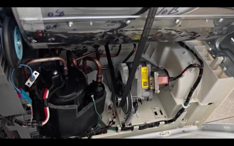

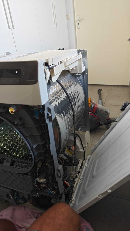

Van het één op het andere moment wil de trommel niet meer draaien. Bij het starten slechts 1 á 2 seconden draait de trommel en hoor je een brommend cq rammelend geluid uit de machine komen. Eerste verdacht is natuurlijk de motor die de trommel aandrijft.

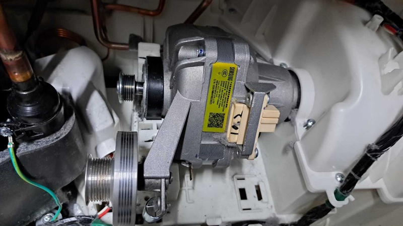

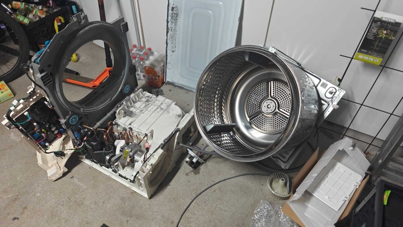

Hierop een zijwand verwijdert om te zien wat het probleem zou kunnen zijn. Machine weer een startpoging gegeven en geluid kom inderdaad uit de motor die de trommel aandrijft met een vlakke riem. Vervolgens aandrijfriem los gemaakt van de spanrol en weer een start poging. Je kan nu zien dat de motor heel kort even linksom en rechtsom wil draaien. Lijkt erop dat hij twee richtingen tegelijk wordt aangestuurd wat het rammelend geluid veroorzaakt van de motor. Alle onderdelen van de aandrijving draaien soepel, trommel, loopwielen, spanrol en motor zelf. Daar de motor zelf eigenlijk de eerste verdachte is, een nieuwe motor besteld. Echter om deze te vervangen moet de gehele machine gestript worden omdat de motor vast zit in de bodemplaat van de droger. :( Bedankt Samsung.
Nieuwe motor geplaatst, machine weer geheel terug opgebouwd en starten maar. Helaas exact hetzelfde probleem, en nu ook weer zonder enige storing of fout code op de display.
Volgende verdachte wordt dan waarschijnlijk PCB control unit van de droger die de kluts kwijt is. Nu lees ik ook dat een defecte motor condensator dit ook zou kunnen veroorzaken. Is hier iemand mee bekend?
Zou ook kunnen zijn dat dit type motor geen condensator heeft, ben ik eigenlijk totaal niet tegen gekomen.

Zoals meestal gebuert bij borstelloze motoren heeft de ESC de geest gegeven.
Gezien het feit dat de motor eerst link en dan rechtsom wil draaien betekent dit dat de aansturing niet meer goed is. Vermoedelijk heeft 1 of meerdere mosfets de magische rook laten ontsnappen.
Daar je de motor al uitgewisseld hebt zou ik proberen deze weer terug te sturen een een ESC aan te schaffen.

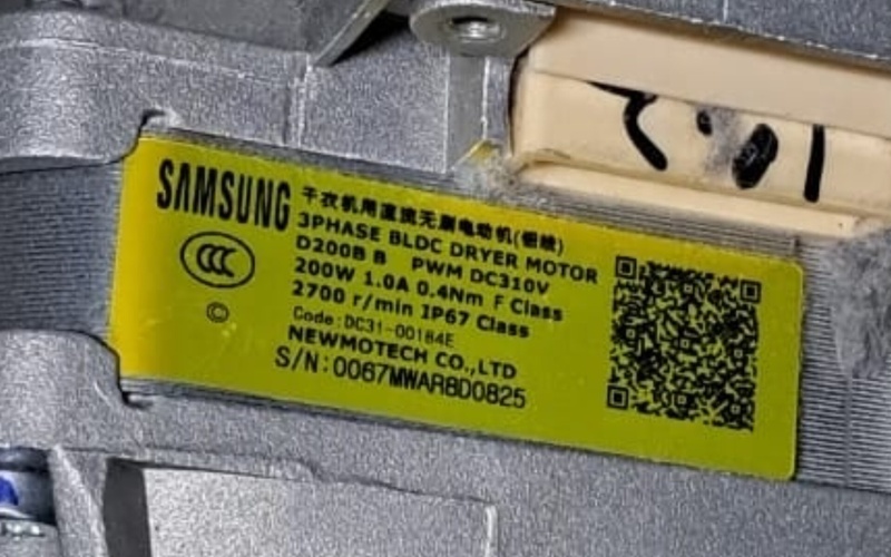

Dit is een "brushless DC motor", totaal anders dan de "ouderwetse" setup met een AC-motor, dus condensator is niet aan de orde. De aansturing van een BLDC is behoorlijk complex. Het is te hopen dat er iets fysieks te zien is op de PCB, anders wordt het een behoorlijk zoekplaatje.

Type plaatje aanduiding staat PWM op, dus had al zo'n vermoeden dat dit geen normale 220V AC motor is.Afbeeldingslocatie: https://tweakers.net/i/Dr2xxnpyRUmG70kNJzIR2_HIbSM=/800x/filters:strip_icc():strip_exif()/f/image/l9glXi8i8KrlZEUAnMKHyb7I.jpg?f=fotoalbum_large
