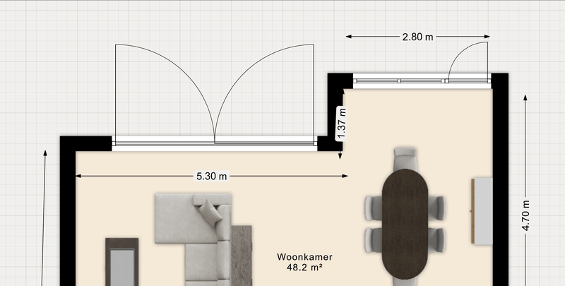

Ook de originele Funda tekening erbij gepakt met wat accurate afmetingen:
Afbeeldingslocatie: https://tweakers.net/i/YUdUhiu53hXjYSDSYMbJU4EZxg4=/800x/filters:strip_exif()/f/image/b1TDNW4eeiTyMWSOx2N8i9vs.png?f=fotoalbum_large

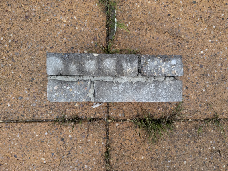

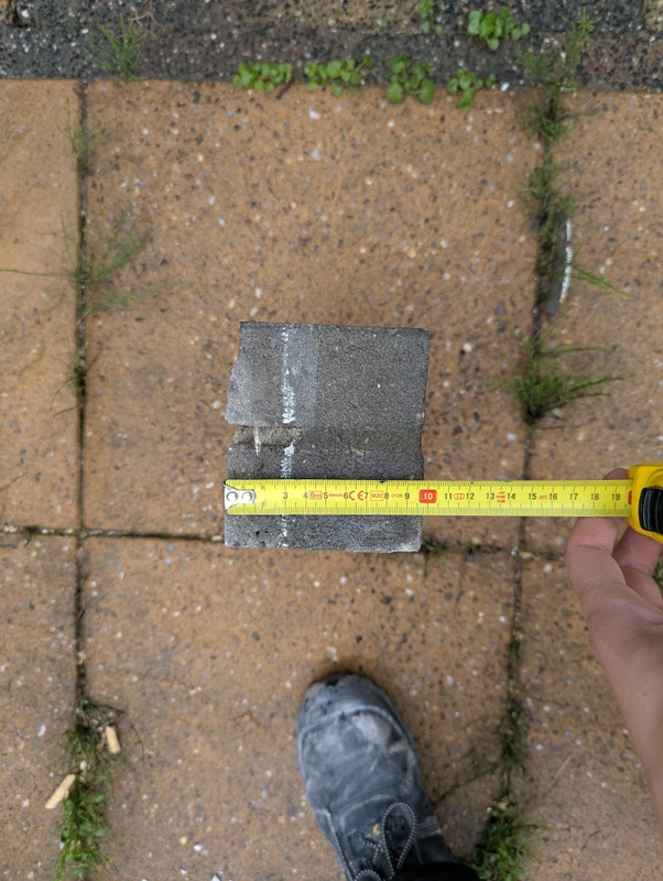

De muur
De muur zelf is niet dragend en er zit direct een spouw achter de bakstenen. Het betreft een halfsteensmuur, 10cm dik. Ik zou graag de constructie met chemische ankers willen bevestigen.
Afbeeldingslocatie: https://tweakers.net/i/2lSqZ8aGhykZ2rc9ep1LPvmBqII=/x800/filters:strip_icc():strip_exif()/f/image/2Do10B7RLtuqQQQixwQ6wGr8.jpg?f=fotoalbum_large
Afbeeldingslocatie: https://tweakers.net/i/GRFFTFqVgYinmSEzYnEbhfTs4Ig=/800x/filters:strip_icc():strip_exif()/f/image/QAjaofrnblypi5mm0YVJd2du.jpg?f=fotoalbum_large
