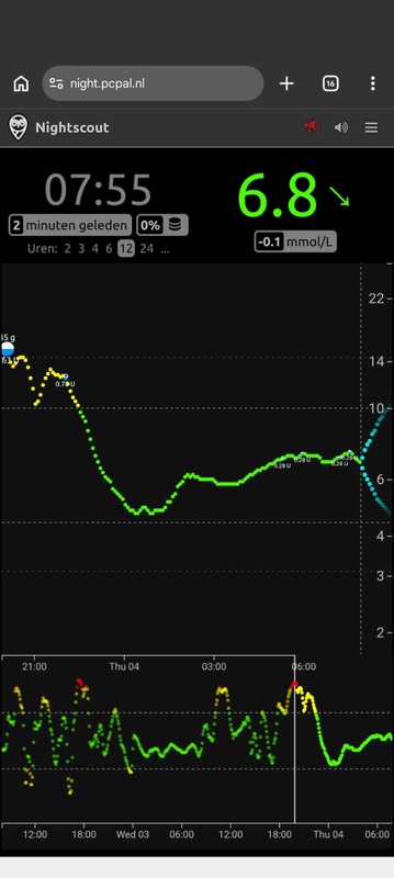

Afbeeldingslocatie: https://tweakers.net/i/TWaKm4yM8QqrbB2kxULc9lk0Asg=/x800/filters:strip_icc():strip_exif()/f/image/4LaIcGzzhm0o1WvZCbkq1j53.jpg?f=fotoalbum_large
Stap 3: De grote optimalisatie – De MFA-beperking omzeilen
Na een vliegende start kan de integratie plotseling stoppen met het ophalen van glucosewaarden, hoewel het profiel wel wordt geladen. De oorzaak? Multi-Factor Authenticatie (MFA). Medtronic vereist steeds vaker een e-mail- of sms-bevestiging bij het inloggen op het hoofdaccount. Een geautomatiseerd script in Home Assistant kan deze e-mailcode niet lezen, waardoor Medtronic de datakraan dichtdraait.
De Oplossing: Het Care Partner-account
Om dit structureel op te lossen en een 100% stabiele verbinding te garanderen, omzeilen we het hoofdaccount via de officiële Care Partner (Zorgpartner) route:
  1. Ga naar de CareLink website en maak een compleet nieuw, tweede account aan met een uniek e-mailadres.
  2. Kies bij het registreren voor de rol Care Partner (Volger) in plaats van patiënt.
  3. Stuur vanuit het hoofdaccount van de patiënt een koppelingsverzoek naar dit nieuwe Care Partner-account en accepteer dit.
  4. Waarom dit werkt: Care Partner-accounts zijn bij Medtronic ontworpen om uitsluitend data te lezen (bijvoorbeeld voor bezorgde ouders of partners). Deze accounts hebben een veel minder agressief MFA-beleid en vereisen geen constante e-mailverificaties bij API-aanroepen.
  5. Draai de Token Generator opnieuw, maar log ditmaal in met het Care Partner-account.
  6. Vul de integratie in Home Assistant opnieuw in. (Bij Patient ID vul je de gebruikersnaam van het hoofdaccount in).
Vanaf dit moment is de verbinding permanent stabiel.

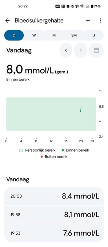

De doorvoer naar Google Health Connect
De nieuwe "Google Health"-omgeving (de vernieuwde Fitbit/Google Fit-omgeving) werkt op de achtergrond met Health Connect.
  1. Ga in xDrip+ naar Settings ➔ Cloud Upload ➔ Google Fit Sync (of Health Connect).
  2. Zet de synchronisatie aan en geef xDrip+ schrijfrechten.
  3. Ga in de Google Health / Fitbit app naar de instellingen, zoek naar Health Connect en geef de Google-app leesrechten voor de categorie Bloedglucose.
  4. De data stroomt nu volledig automatisch door naar je Google-account!
Afbeeldingslocatie: https://tweakers.net/i/e4anBZA0tGyyqKU4M4fAZyred4Y=/x800/filters:strip_icc():strip_exif()/f/image/5OW08Vsv9PTBWz9wkkBnX5eW.jpg?f=fotoalbum_large

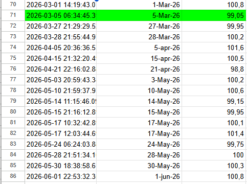

Om weer even op het onderwerp te komen van medische toepassingen en Home Assistant. Bij deze de YAML voor de personenweegschaal:
YAML:
24
25
26
27
28
29
30
31
32
33
34
35
36
37
alias: Fat Escovan
description: >-
  Gewicht bijhouden in Sheet vanaf 90Kg zodat mijn vriendin niet bijgehouden
  wordt
triggers:
  - entity_id:
      - sensor.mi_body_composition_scale_97ec_mass
    from: null
    to: null
    for:
      hours: 0
      minutes: 0
      seconds: 3
    trigger: state
conditions:
  - type: is_weight
    condition: device
    device_id: 2133e9b874bf0151c6ae696fb586623c
    entity_id: 2dc7648c894e31e3ada279b745fa30f2
    domain: sensor
    above: 90
    below: 130
actions:
  - data:
      config_entry: 01JK379CJTVQVSKWJV4DGXV74S
      data:
        Datum: "{{ now().strftime('%-d-%b-%y') }}"
        Gewicht: "{{ states('sensor.mi_body_composition_scale_97ec_mass') | float(0) }}"
      worksheet: Escovan
    action: google_sheets.append_sheet
  - metadata: {}
    data:
      value: sensor.mi_body_composition_scale_97ec_mass
    target:
      entity_id: input_number.jelle_gewicht
    action: input_number.set_value
mode: single
Genoeg is genoeg - want als dat niet zo was, dan heb ik nooit genoeg.
