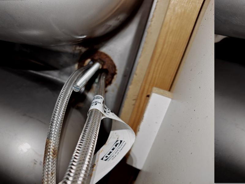

Dag allen,
Mijn schoonouders hebben een lekkende Ikea keukenkraan. Ik verwacht dat het de aansluitslang is en niet de kraan zelf. Mijn schoonvader krijgt de vastgeroeste moer niet los en heeft mij gevraagd om te helpen.
Ik vraag me af of de moer los te krijgen is met een kraanmoersleutel (moet dan nog wel aangeschaft worden). Anders dacht ik aan het doorslijpen van het draadeind zodat ik er een dop op kan zetten. De kraan is trouwens nog maar jaar oud vijf oud, dus het is de bedoeling dat hij weer gemonteerd wordt nadat lekkage is verholpen.
Hebben jullie ideeën? Hieronder een foto.

Die moer kun je idd vrijwel niet bij. Wat ik doe als ie weer eens los zit. Is de siphons los halen en de hele spoelbak uit het aanrechtblad tillen. Dan kan je er goed bij en kan je een dikke tang en/of vlam op zetten.
  • Anko_582
  • Registratie: Januari 2026
  • Laatst online: 11-07 16:24
Bedankt. Ik heb al geprobeerd om de spoelbak eruit te krijgen maar die is helaas verlijmd aan het aanrechtblad.

Wellicht kan het draadeind waar de moer op zit, die in de kraan gedraaid is met een platte schroevendraaier eruit gedraaid worden. Dan kun je het draadeind met moer waarschijnlijk er in zijn geheel uit draaien. of alleen het draadeind, dan is de kraan ook los. Afbeeldingslocatie: https://manuals.handleidingkwijt.com/html/65935/bg8.png
  • dragonhaertt
  • Laatst online: 07:40
dragonhaertt
@_'.'
Cpt00kirk schreef op woensdag 3 juni 2026 @ 21:47:
Wellicht kan het draadeind waar de moer op zit, die in de kraan gedraaid is met een platte schroevendraaier eruit gedraaid worden. Dan kun je het draadeind met moer waarschijnlijk er in zijn geheel uit draaien. of alleen het draadeind, dan is de kraan ook los. [Afbeelding]
Dit inderdaad. Desnoods met de waterpomptang aan het draadeind draaien als het met een schroevendraaier niet lukt.

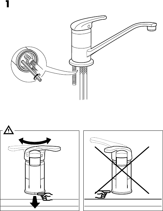

Hoe is dat ding vastgezet, want voor het vastdraaien kun je er net zo moeilijk bij?
  • Cpt00kirk
  • Laatst online: 08-08 22:48
Tarquin schreef op woensdag 3 juni 2026 @ 22:34:
Daar hebben ze een plastic schroevendraaier voor die wordt bij de kraan geleverd. Zie geheel links
Afbeeldingslocatie: https://manuals.handleidingkwijt.com/html/65938/bg5.png

Aan het einde van het draadeind twee moeren tegen elkaar draaien, De hoogste klemdraaien tegen de onderste en de draadeinde uit de kraan draaien.
  • xmen
  • Laatst online: 07-08 16:14
FNale schreef op donderdag 4 juni 2026 @ 09:11:
Idd dit of een pijpsleutel.
De moer zal wel permanent vast zitten, maar de bout in de kraan zelf zou moeten loskomen.
Dit ^^^^ dus.
Eventueel twee hoge koppelmoeren om meer houvast en kracht er op te kunnen zetten.

Ik wil de moer niet doorhalen maar een stuk van het draadeind eraf zodat ik een dop op de moer kan zetten ipv het bijgeleverde kunststof pijpsleutel.
  • Anko_582
Met een platte schroevendraaier het draadeind eruit proberen de draaien heb ik ook geprobeerd maar ook dat zit muurvast.
Ik heb een paar pijpsleutels besteld. Maar ga het eerst met twee moeren proberen, als dat lukt dan kunnen de pijpsleutels weer terug.
Bedankt voor alle reacties. Ik ga de suggesties zaterdag uitproberen. Wordt vervolgd. En anders wordt het maar een nieuwe kraan.

Nou het is gelukt. Ging relatief gemakkelijk. Eerst geprobeerd met twee moeren maar dat werkte helaas niet. Vervolgens een pijpsleutel (11mm) erop en toen kwam het draadeind los. De moer zat muurvast op het draadeind en het volledige draadeind van moer af naar boven was behoorlijk geroest. Vervolgens een nieuwe Grohe kraan gemonteerd. Nu duimen dat ik niet over vijf jaar weer moet komen opdraven 😉.

  • Boeryepes
  • Registratie: Januari 2016
Kting schreef op donderdag 4 juni 2026 @ 13:21:
Met een dremel zou je erbij kunnen, mocht je dat echt perse willen..
Zo heb ik mijn fonteintje losgekregen: Dremel maar niet meer schijfje maar met rechte slijper vanwege de beperkte ruimte.
The biggest communication problem is we do not listen to understand. We listen to reply.
