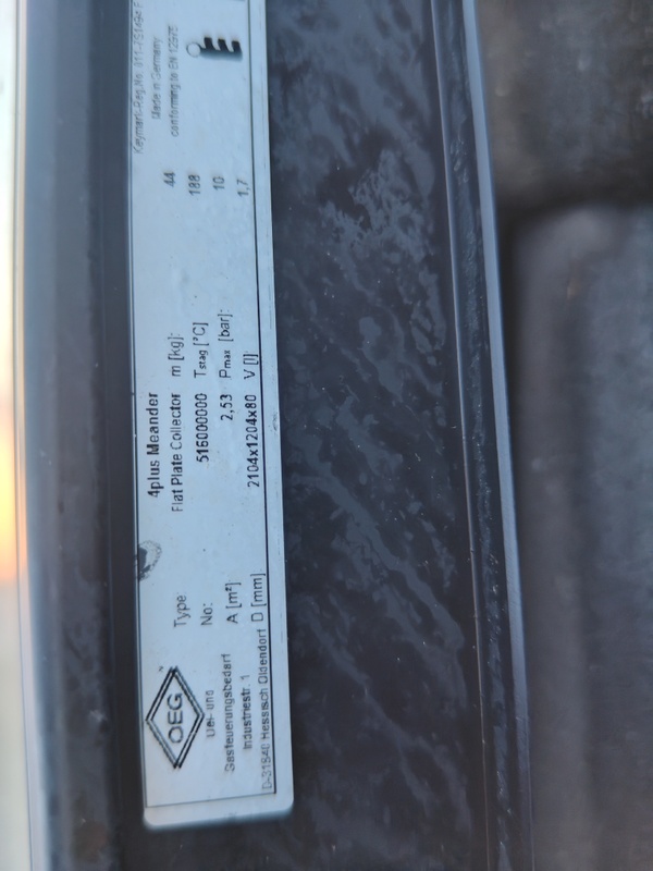

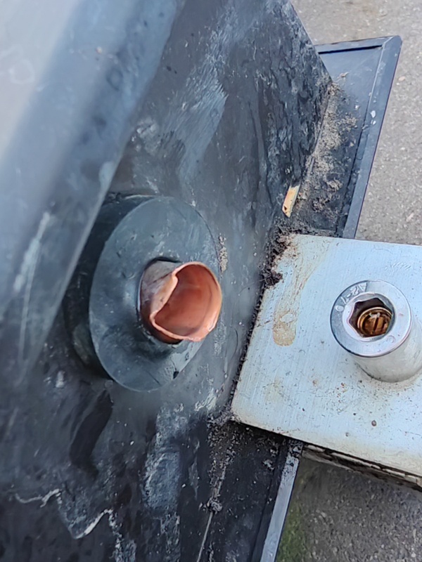

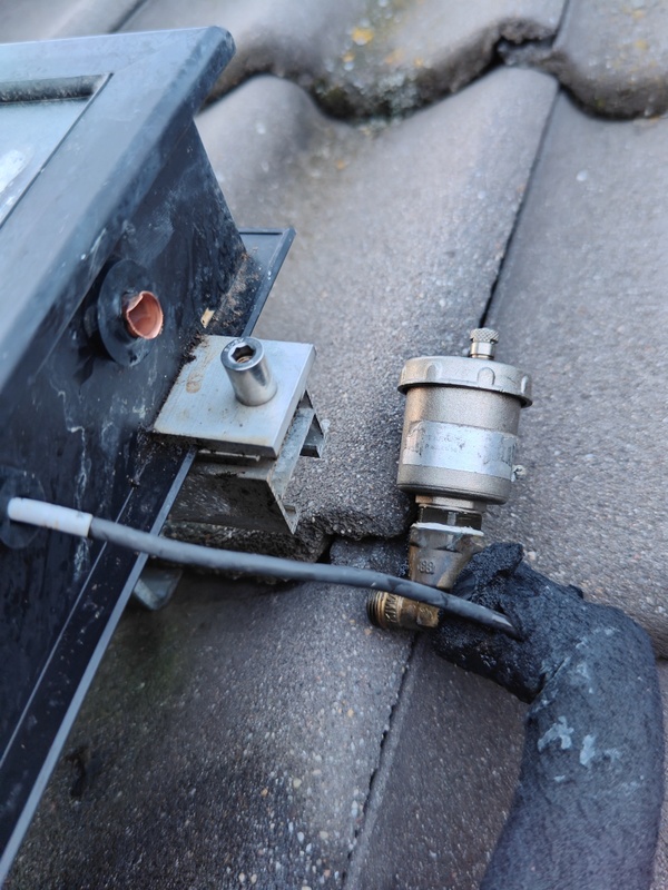

Ik zit met een probleem.
Ik heb een zonneboiler systeem met 3 collectoren van OEG 4plus meander en een vat van 400l.
Nu is bij de inlaat, waar het overdrukventiel voor zit, de aansluiting verbogen. Hierdoor is in de inlaatleiding van de collector een scheur ontstaan waar de koppeling zat. Dit heb ik los moeten maken. Glycol stroomde eruit.... 😭
Er is nu weinig ruimte met over om een nieuwe koppeling op aan te sluiten. Heeft iemand een idee hoe dit het beste gerepareerd kan worden?
Temperatuur kan aardig oplopen dus wellicht hard solderen? Maar daar lijkt mij de ruimte onvoldoende voor met kans op beschadiging van het paneel.
Zie onderstaande foto's.
Alvast bedankt voor het meedenken.

  • djluc
Is die leiding niet ergens gebeugeld of anderszins vastgezet op het frame?
  • Marszy
  • Laatst online: 13-09 19:49
Nee. Daardoor ook erg kwetsbaar met dit tot gevolg helaas.
De ontluchter was direct aan de leiding uit de collector gemonteerd en daarop weer de slang.

Die rubber dop eruit halen en dan zien of je aansluitruimte hebt.
Vrees dat die plaat van het dak af moet (of naar steiger) om er iets mee te kunnen.
En als de bak niet open kan langs voor of achter wordt het een heel moeilijk verhaal.
Je zou een tijdelijk gat kunnen maken, maar hoe te repareren? Ik zou zelf knel proberen.

Dat ding wat aan de leiding zit is een ontluchter, geen overdrukventiel.
Volgens mij heeft mijn baas zulke collectors wel eens intern lek gehad en uit elkaar gehaakt om te repareren.
Hij zou dus wel helemaal uit elkaar moeten kunnen, maar dan zal die natuurlijk wel van het dak moeten.
Hard solderen is overigens prima.
Orginele slangetjes om collectors te koppelen zijn rvs spiraalbuis met stukjes koperbuis er aan gesoldeerd.

Inderdaad gewoon hardsolderen. Een kort stukje koperen leiding van 12 mm erin schuiven, solderen, En dan verder met knelkoppelingen. Eerst pak je een blank stukje pijp, zorg dat dit goed in je afgebroken pijp past. Dan met een langer stukje 12 mm, rondom vast een dun laagje soldeer aanbrengen. Eventueel afschuren tot het perfect past. Flux aan de binnenkant van de afgebroken pijp aanbrengen, Hierna pijp op gewenste lengte afsnijden, erin schuiven en vastsolderen.

Als je hem kunt optrompen dan kun je er een leiding van dezelfde diameter in hard solderen.
Moet je wel even nagaan wat voor materiaal er in de buurt zit, de zwarte ring, het frame en wat er evt aan de innen kant zit ivm brandgevaar.
