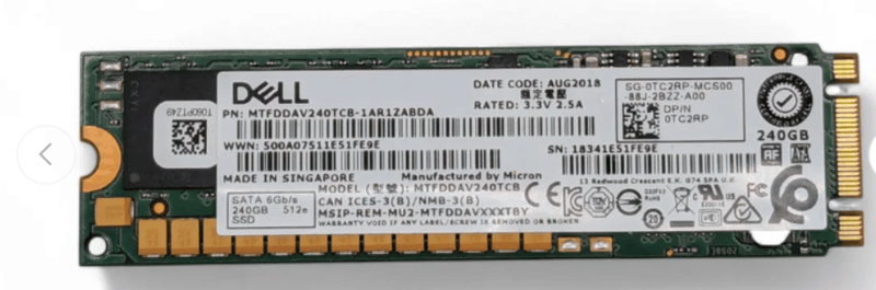

zoals jullie wel zullen weten is dit een ssd

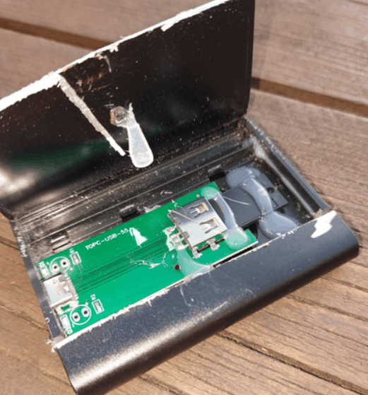

en dit is wat ik ontvangen heb
Afbeeldingslocatie: https://tweakers.net/i/U49S-yZ4wBbYDaoTIl2OeaDLNv8=/fit-in/4000x4000/filters:no_upscale():strip_exif()/f/image/yn9dTEdniSFbSUEGmVS6TNZ7.png?f=user_large
Nu vindt het betreffende platform het lastig om te bepalen of dit nep is. Ik stel dat de onderste nep is want de vorm en aansluitingen van een ssd zijn gestandaardiseerd. De onderste is geen ssd want:
  • geen ronde inkeping
  • kleiner
  • andere lengte/breedte verhoudingen
  • die usb poort hoort daar niet
  • het rijtje goudkleurige connectoren ontbreekt
Feitelijk is dit ding een usb stick in een mooie behuizing. Je ziet hem zelfs onder die smeltlijm nog zitten, en de waarde is een paar euro max. Plus dat hij ook nog eens niet goed werkt omdat hij softwarematig doet alsof het een paar terabyte ipv de werkelijke paar gigabyte is.

Het is technisch gezien nog steeds een SSD. Maar in een andere form factor ;)

De foto die je plaats van "Dit is een SSD" is niet de enige vorm van een SSD. Er zijn hele stapels vormen die een SSD aan kan nemen. Ja, die zijn allemaal gestandaardiseerd maar wat je toont is een m.2 standaard terwijl er ook gerust de 2.5" standaard en ook de USB standaard bestaan.
Zoals Reinier stelt; in de pure definitie is het een SSD. Het is opslag die zich op een vast medium bevindt. Dat is dus ook niet de discussie die je moet voeren. De discussie over opslagruimte is een veel duidelijkere: Je hebt betaald voor een bepaalde hoeveelheid opslag, dit ding biedt die opslag niet. Daarmee voldoet hij niet aan wat je kunt verwachten van wat je besteld hebt en is het dus nonconform. Dat is het enige wat voor jou interessant is.

Dit lijkt een USB-stick 'vermomd' als SSD? Dan zou je ook nog naar de snelheden kunnen kijken. Die worden waarschijnlijk ook niet gehaald.
Peuter de SD kaart eruit en lees de feitelijke opslag af. Dat kun je gebruiken.

Ik ben het volkomen met je eens qua verwachtingen qua snelheid ed, maar je verwacht een apparaat met een m2-interface qua vorm factor. Er zijn meer smaken ssd op dat gebied.
Daarnaast: In hoeverre een usb-stick-in-een-frietbakje geen solid-state disk te noemen is weet ik oprecht niet zo goed.

Het is een USB 2 interface zover ik kan zien naar de USB stick in de open gemaakte behuizing. Kijk voor de grap eens wat een USB format memory stick van 2TB kost. Dit is honderd duizend procent geen zuivere koffie en gewoon een simpel 32 of 128gb usb stickje waar ze software op flashed hebben die doet alsof het 2TB is. Nadat hij de max capaciteit bereikt heeft gaat die gewoon lekker in het luchtledige schijven en ben je de data kwijt.
Verder draait de discussie nu om semantics een SSD heeft nooit direct een USB B aansluiting dat is of een vorm van SATA of pci express.

Dat valt tegen. De opdruk is onleesbaar gemaakt en softwarematig is hij geformatteerd als 2TB. Wat hij natuurlijk niet is, en dus loopt hij na 16gb vast bij het schrijven omdat de schijf dan immers vol zit. Ik koos voor de insteek dat het er fysiek anders uitziet omdat dit verhaal van snelheid en capaciteit gewoon lastiger uit te leggen is aan een non-tech klantenservice. Maar afgezien van de semantische discussie of een usb stick wel of geen SSD is klopt er nog veel meer niet aan. Het is alleen lastiger over te brengen ben ik bang.

de 'externe SSD' heeft volgens specs de volgende snelheid: Lezen 30 MB/s Schrijven 30 MB/s
dit lijken mij snelheden die horen bij een SD-kaartje. Dan riekt dat naar misleiding omdat de specifieke SD technologie (SDSC, SDHC, SDXC) niet is genoemd (liegen bij omissie).
En als de werkelijke schijfruimte niet overeenkomt met de geadverteerde (bewust verkeerd geformatteerd om hogere waarde weer te geven), dan lijkt mij dat oplichting.

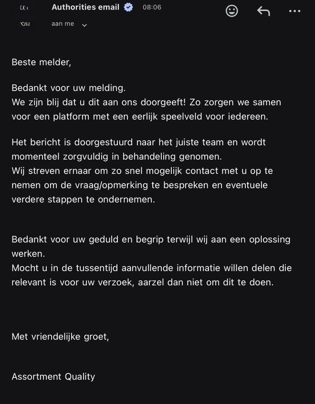

Hij geeft aan dat [winkel] alleen iets doet met een klacht van klanten. Dus is hij klant geworden. En nog een keer. En nog een keer.
@koper123 ik heb via dat email adres een reactie. Voor wat het waard is.
Afbeeldingslocatie: https://tweakers.net/i/NcHXDoVD_XMkTyPP_4dGcs9x_C4=/x800/filters:strip_icc():strip_exif()/f/image/1dIs1trIynbzCwDvyZmnH6A1.jpg?f=fotoalbum_large

Een SSD (solid state drive) is natuurlijk op zijn simpelst gezegd flashgeheugen met een microcontroller om het aantal read/writes en de hoeveelheid aan opslag in goede banen te leiden. Het heeft dus geen schjif en die benaming klopt dus al niet.
Een SSD kan natuurlijk een M2 formfactor zijn met een NVME aansluiting zoals bij de meeste moderne SSD's, maar hiervoor was SATA populair en zag de SSD er gewoon uit als een iets plattere 2.5" HDD (Hard Disk Drive oftewel een harde schijf).
PCI kan ook en mijn eerste SSD was 16 GB en zag eruit als een Wifi kaartje met een msata connector. (back in 2008). Een bridge naar USB3.1 zou zeker kunnen als onderdeel van de externe behuizing.
Een "gewone" USB-drive zoals jij bedoelt is dan gewoon flashgeheugen zonder microcontroller, alhoewel je dit criterium de laatse 15 jaar eigenlijk ook niet meer kan gebruiken als het verschil tussen een USB drive en een SSD. En dan durf ik zelfs tot dezelfde conclusie als @Kheos te komen: een 16 MB usb-drive is ook een Solid State Drive :)
