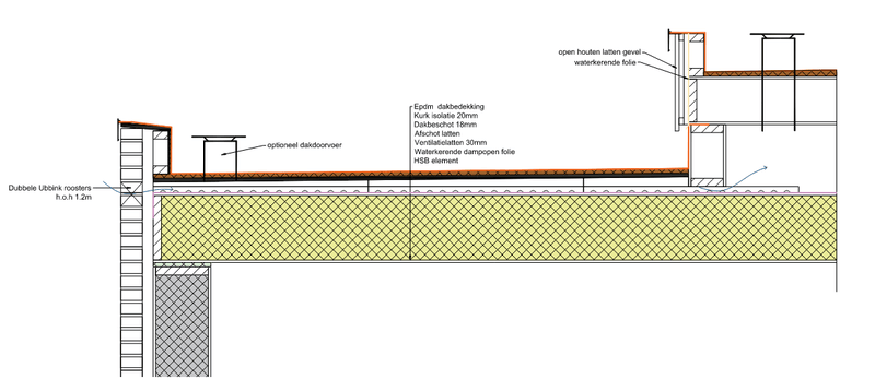

al denk ik dat een opbouw als volgt mischien wel kan werken vooral omdat het een open gevel betreft.
- epdm
- dakbeschot
- latten op afschot
- 30mm ventilatielatten
-dampopen waterdichte folie
-hsb opbouw

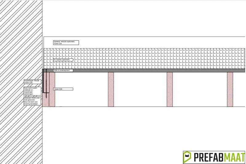

Heel veel zit echt ook in de uitvoering. Denk aan de aansluiting van een binnenwand op een buitenwand (T verbinding). Hoe zorg je dat de folie strak doorloopt over de buitengevel.
In basis is die nog niet zo lastig tot je ook met leidingen, een leidingspouw, etc aankomt. Dan zie je vaak dat er toch gaten in de constructie ontstaan waardoor ongewenst lucht en vocht zich kan verplaatsen.
In veel tekeningen missen deze details bijvoorbeeld omdat installaties niet direct ingetekend zijn op de constructie tekeningen. Het samenbrengen van alle details is dan een belangrijk onderdeel.
Zie bijvoorbeeld: https://www.prefabmaat.com/kennisbank/hsb-dak-details waar je mooie voorbeelden ziet maar je ziet niet hoe je bekabeling naar plafond krijgt. Je ziet een aansluiting op een bestaande muur:

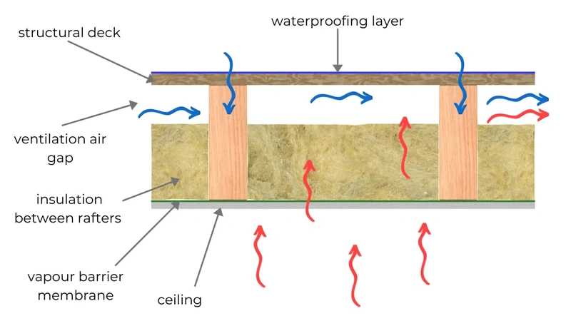

Een geventileerd koud plat dak is niks nieuws, maar wordt in steeds minder landen toegepast, vaker afgeraden en soms zelfs verboden.
Probleem is dat er alsnog condens kan ontstaan, dat wel weer een keer verdampt door de ventilatie maar niet gegarandeerd voordat er al schimmel of houtrot is ontstaan.
Als je in het engels googled op cold roof detail, vind je genoeg voorbeelden.

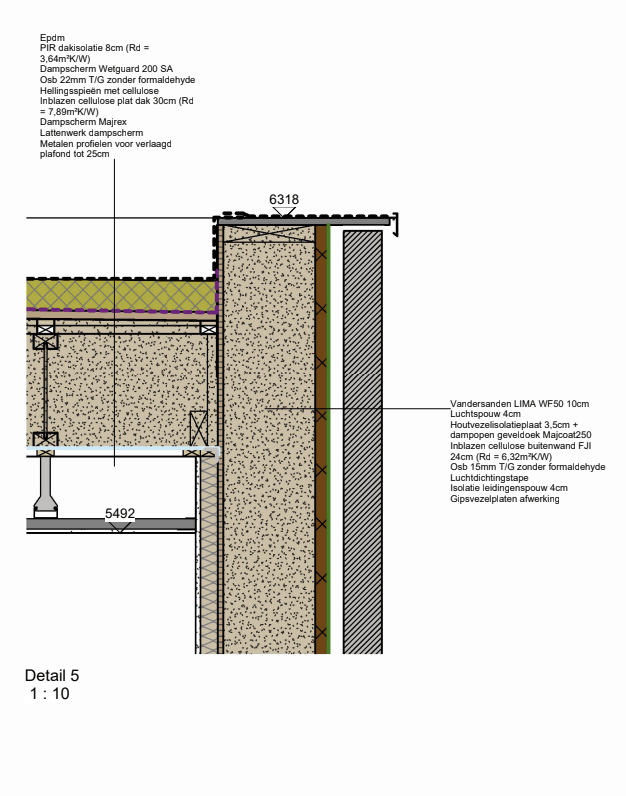

Afbeeldingslocatie: https://tweakers.net/i/kuTrhJ5T9SFxb2VMHGJXnCL4X78=/800x/filters:strip_exif()/f/image/g5jyPczKyJt8TXDSA7PM7dh3.webp?f=fotoalbum_large
https://www.kore-system.c...d-warm-roof-applications/

even snel schetsmatig het detail opgezet hoe het eventueel in de situatie die ik voor ogen heb kan worden gemaakt. echter kan ik mij de risicos ook bij deze oplossing voorstellen. als er een lekkage is kan het zijn dat deze pas laat ontdekt wordt en zit je met een volledig nat of daarna rot pakket.
Door het hoge deel in het dak krijg je echter bij opwarming van de lucht in de loze ruimte een schoorsteen werking. eventueel spelen met kleur van de dakbedekking kan dit versterken (wit/grijs lage gedeelte zwart hoge gedeelte)
edit: ik zie dat ik de folie aan de binnenzijde ben vergeten die er even bijdenken svp :+
Afbeeldingslocatie: https://tweakers.net/i/8Mzhk_CxviFqFYlRleB3dvOqajc=/800x/filters:strip_exif()/f/image/UNUE6fQ5XMGbNJCuV1lq142U.png?f=fotoalbum_large

Splitinfinitive schreef op donderdag 4 juni 2026 @ 08:11:
@twain4me
Enige nadeel wat ik zie is dat momenteel in de opbouw die ik voor ogen heb dat deze 40cm dikker wordt omdat je de ruimte tussen de balken niet gebruikt. bij betonbouw leg je de kanalen in de vloer waardoor je dus ook niet extra ruimte onder de balken nodig is. al met al is de constructie nu al 60cm de afschot isolatie meegenomen.
ga je dan richting een warm dak met een biobased isolatie die geschikt is voor bitumen e.d. dan ga je naar een lagere lambda waarde/zwaardere isolatie wat ook weer de draagstructuur iets verhoogt waardoor je al snel richting een dikte gaat van bijna een meter.
Het hybride dak dat je noemt is in feite hoe ik het nu ook zie al is de isolatie buiten niet meer dan afschot isolatie met een minimale dikte van 40mm
echter na de opmerking van djluc lijkt een geventileerd dak mischien ook wel een oplossing.
het ontwerp heeft een verhoogd deel in het midden van het dak waardoor je een schoorsteen werking zou kunnen bewerkstelligen om vochtige lucht af te voeren. dan ben je gewoon volledig damp open. Echter wederom kom ik niet echt onderzoeken naar die daken tegen. Uitgezonderd leveranciers die zeggen niet doen en fora posts.
- epdm
- dakbeschot
- latten op afschot
-hsb opbouw
omtrent de klimaatfolie, ben ik pas recentelijk mee in aanraking gekomen. tot nu toe kreeg ik van mijn collega's e.d. altijd te horen dampdichtbinnen en dampopen waterdicht buiten. variabele folies had ik nog nooit van gehoord.

hoewel ik denk dat dit vrij nieuw is in nederland bouwen ze in landen zoals amerika natuurlijk al langer met dit soort dingen, maar mischien ligt daar de eis omtrent levensduur lager. lekkages en pico bello bv aanpassingen zijn natuurlijk de vijand van elke constructie. :) maar inderdaad dat betekend niet dat je de risico's moet opzoeken.
Amerikanen gebruiken voor hun huizen bijna alleen schuine daken met een geventileerde vliering (als je het over spillen van ruimte hebt) Ik zou dan eerder kijken naar duitsland maar ook gewoon nederland , houten daken (ook plat) is hier echt niets nieuws. Ik snap ook je claim dat je 40 cm niet gebruikt niet helemaal, daar kunnen bv prima instalaties in ook kan je een soort goot langs de rand van het dak gebruiken en daarmee de (extra) hoogte beperken. Ik snap je vraagstelling ook niet helemaal meer. Je begint je verhaal over open source details (waar ik eeb bepaald beeld bij heb) , die zullen altijd op bepaalde punten niet ideaal zijn omdat jij keuzes gaat maken voor mensen die je niet kent. en dus al helemaal niet bekent bent met hun afwegingen . Detaileren en ontwerpen is concesies doen en keuzes maken. er bestaat niet zoiets als een ideaal detail. In amerika zijn die keuzes ook voor je gemaakt (alleen weten veel mensen dat niet) de buildingcode (waar nagenoeg elk huis op is gebaseerd) komen zelfs voort uit een plan van de regering om zo goedkoop mogelijk huizen te bouwen. En in het totaal is daar een schuin dak goedkoper dan een recht dak (doordat het schuine dak goedkoper is met een grotere overspanning) dus wordt er bijna altijd een schuin dak toegepast. In nederland is een schuin dak overgens ook vaak goedkoper dan een recht dak. als je naar de kosten per m3 kijkt. dat is een reden dat je in een gemiddelde nieuwbouwwijk bijna geen plat dak meer kan vinden, waar die tijdens de wederopbouw en daarna toch relatief veel zijn toegepast. (toen bouwde een gemiddelde woning cooperatie overgens ook een gemiddelde jaren 70rijtjes woning met een niet bruikbare vliering omdat dit in het onderhoud goedkoper is dan het platte dak, wat toch echt efficienter lijkt in de doorsnede van het huis. Het platte dak zal dus een anomalie zijn bij de gebruikers van je details en als daar bewust voor wordt gekozen is het geen probleem als een draag constructie iets zwaarder is of muur hoogte iets hoger wordt. Maar nu heb je het over een specifiek ontwerp, dan zou ik je uitgangspunten altijd hier delen, dan kunnen we veel beter en op maat advies geven op dit ontwerp. Nu is het praten in globale concepten en dat is nooit optimaal voor een specifieke situatie.
  • Pejdref
@Pejdref
toch passen we het toe in de vorm van hellende daken met pannen :P al heb je daar een soort schoorsteen werking.
Bij een hellend dak is de ventilatiespouw tussen pannendek en dakbeschot, niet tussen dakbeschot en isolatie.
Bij naïsoleren van hellende daken wordt wel eens een extra spouw tussen dakbeschot en isolatie toegepast, maar dat is fout en geeft juist meer risico op vochtproblemen.
Verder is een pannendek niet luchtdicht zoals EPDM en zoals je zelf al zegt zorgt ook de helling voor meer ventilatie.

@twain4me
Niet persee open source details, maar bouwtekeningen. ik heb echter de website niet gedeeld omdat hier buiten wat plaatjes van sketchup nog niks op staat. ik weet ook niet of dat onder reclame maken valt. vandaar dat ik het achterwege heb gelaten.
de vraagstelling is mischien niet goed gesteld. ik had hoogstwaarschijnlijk al wat details moeten delen om zo een beter beeld van de situatie te geven. hieronder zal ik de link naar de website toevoegen met de sketchup schetjes. mocht die niet mogen kan ik die weer verwijderen.
Wat ik bedoel met de extra ruimte is dat je de isolatie laag extra boven op de balklaag toevoegd.
de ruimte tussen de balken kun je gebruiken voor electra maar als je luchtkanalen hebt zit je met het probleem dat je de balklaag aanzienlijk verzwakt. echter als alternatief is mischien een dunner (leeg) paneel met meer ribben een optie om de totale constructie dikte terug te brengen. of eventueel over te stappen op een CLT dakplaat en dan toch richting een warm dak te gaan.
Bij het huidige ontwerp zit er een platdak in. op de planning heb ik wel andere bouwmethoden staan. waar dan ook ontwerpen voorkomen die schuine daken gaan hebben. (ikzelf ben echter minder fan hiervan uit een estetisch opzicht :D )

  • rubeuhh
  • Laatst online: 17-10 07:26
Graag deel ik je hoe de aannemer mijn dak van mijn hsb heeft voorzien:
Afbeeldingslocatie: https://tweakers.net/i/fwYbuQ85FOHuqZvzP8RLnjs81yA=/fit-in/4000x4000/filters:no_upscale():strip_exif()/f/image/eHuYi5kpoN2pnmEuvR70ToFb.png?f=user_large Bij mij is het met cellulose geisoleerd ipv vlas waar jij over spreekt, maar ik had begrepen dat dat vrij gelijkaardig is. De pir op het dak zou nodig zijn om het condensatiepunt te verschuiven, maar hier heb ik te weinig kennis van om dit te begrijpen. Ik hoop dat je hier iets mee bent.
  • djluc
  • Laatst online: 16:38
rubeuhh schreef op vrijdag 5 juni 2026 @ 08:15:
[Afbeelding] Bij mij is het met cellulose geisoleerd ipv vlas waar jij over spreekt, maar ik had begrepen dat dat vrij gelijkaardig is. De pir op het dak zou nodig zijn om het condensatiepunt te verschuiven, maar hier heb ik te weinig kennis van om dit te begrijpen. Ik hoop dat je hier iets mee bent.
Voor wie benieuwd is:
Dak
https://www.siga.swiss/global_en/products/wetguard/wetguard-200-sa (Damp open onder de pir)
https://www.siga.swiss/nl_nl/producten/majrex (soort klimaatfolie maar dan anders https://blog.siga.swiss/global-en/hygrobrid-membranes-vs-moisture-variable-membranes )
Wand
https://www.vandersanden.com/nl-nl/products-and-solutions/lima
https://www.siga.swiss/global_en/products/majcoat/majcoat-250-sob (lijkt gericht op daken, damp-open)
In de wand wordt de OSB afgetaped en wordt daarmee het dampscherm als ik het goed begrijp.
