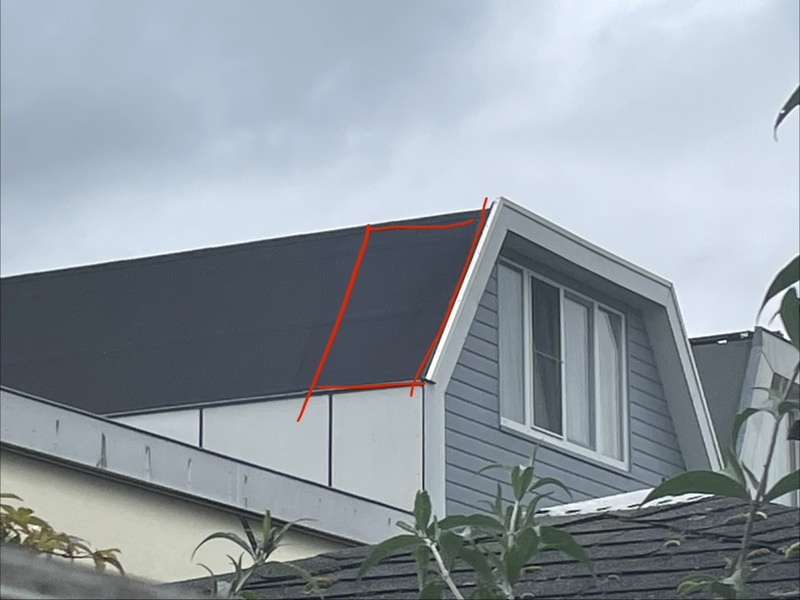

Nat Bittumen
beste allemaal
vandaag viel het me na de regenbuien op dat er een strook van bittumen op mijn dak nat lijkt opzichte van de rest op het schuine dak
dit ziet er niet helemaal normaal uit. Is me nier eerder opgevallen.
Binnenshuis niks te zien
Bijgevoegd een foto. Rood omkaderd is het probleem. Ik krijg de foto niet beter/scherperAfbeeldingslocatie: https://tweakers.net/i/p-8t0KdIfI3cLmcmhgg14EzYsv4=/800x/filters:strip_icc():strip_exif()/f/image/E1nCsxOJyKtwJ9u0YcavEvr1.jpg?f=fotoalbum_large

Bedoel je die horizontale streep in het midden? Dat lijkt me gewoon het stuk waar 2 stukken bitumen over elkaar liggen. Verder zie ik niets op die foto dat natter lijkt.

Nee t is moeilijk op de foto te zetten. Maar in t rode vlak is het echter een stuk donkerder dan al de rest.

Dit is een andere foto Afbeeldingslocatie: https://tweakers.net/i/WujztRIwp-CgMz-9gz-8oANNZUc=/800x/filters:strip_icc():strip_exif()/f/image/gHZ6ze0Cv245WGdv8iwsmjRf.jpg?f=fotoalbum_large

Ja, het is minimaal donkerder, maar het contrast van die foto is niet heel hoog, dus je ziet echt niet of het kleurverschil is, of misschien gewoon een stuk dat van een andere rol komt, dat net een andere kleur heeft.
Als je geen vocht aan de binnenkant ziet of meet, dan zou ik me er niet heel druk om maken. Dicht is dicht.

Kleur verschil Is er zeker. Echter zag net ook bij t hardlopen wat andere daken uit de buurt met dezelfde schuine daken die het en der ook natte plekken hadden.

Ik zou eerst eens kijken of het écht een natte plek is, of gewoon een stuk bitumen (met één t) dat net een andere kleur heeft.
Het zou wel vreemd zijn als precies dat vierkante stuk nat is. Je ziet dat het hele dak uit vierkante vlakken bestaat, dus ik denk zelf dat het gewoon kleurverschil is.

Misschien verschillende merken/rollen bitumen door elkaar gebruikt. 'Nat' lijkt me een voorbarige en zeer onwaarschijnlijke aanname.
En als je het echt zeker wil weten: klim even op het platte dak ernaast, dan kun je het en beter zien, en een betere foto maken ;)

Heb je een drone of ken je iemand met zon ding? Kun je even dichtbij kijken als de buren er ok mee zijn...

Is waarschijnlijk de wind ,die de rest vh dak eerder droog blaast.of een andere rol dakbedekking,
Het kan iedergeval geen kwaad. De natte plek zit aan de buitenkant. Werk al 35 jaar op het dak .. zou me verbazen als het dak zo verzadigt zou zijn dat het gaat glimmen.. grt

Het is als je kijkt naar de zon en de stand van de zon gedurende de dag t.o.v. het dak inderdaad het stuk wat in de middag het minst in de zon staat cq "droogt"

Als de dakbedekking nat is, kun je beter de overlap zien die eronder zit.
Die kan van een onderlaag zijn, isolatie, oude dakbedekking, maar dat is voor ons gissen.
In ieder geval kan het in de meeste gevallen een kwaad, maar het valt op.

Misschien is dat het punt waar het regenwater naar beneden sijpelt. Laagste punt/afschot naar dat deel?
Of een deel dat door invloeden minder snel opdroogt.

Ik zou de dakdekker ff bellen. Misschien is het gewoon een andere rol en dus iets andere kleur

@zimmert zie je het kleurverschil ook wanneer het een paar dagen niet heeft geregend? Zo niet, dan droogt het inderdaad langzamer. Indien wel, is de kans groter dat het simpelweg kleurverschil is.
