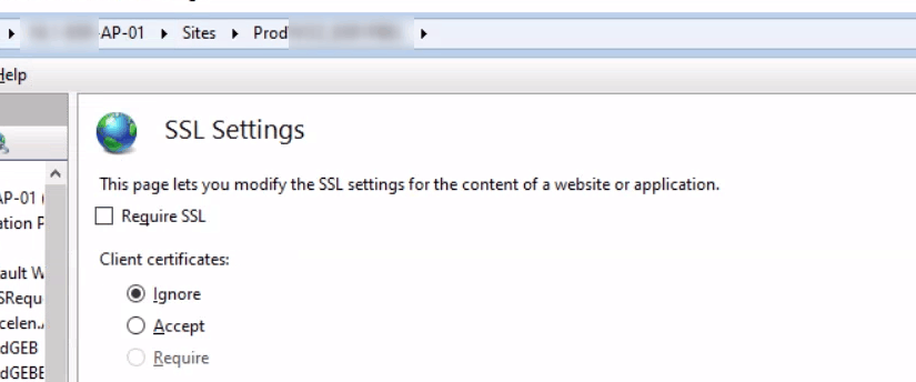

  • wildhagen
Tnx, die had ik idd gevonden, maar die optie staat al op Ignore:
Afbeeldingslocatie: https://tweakers.net/i/BEBZBFZ74OAcn-nngoVicXV3A9s=/fit-in/4000x4000/filters:no_upscale():strip_exif()/f/image/5ASqgkxwSEaR81rxt0MYUNnE.png?f=user_large
Die resolution gaat ervan uit dat hij op Required staat (door hem dan op Accept te zetten) maar dat lijkt hier helaas niet van toepassing.

wildhagen schreef op dinsdag 2 juni 2026 @ 16:32:
Nee toch, je moet hem juist op "accept" zetten...
On the SSL Settings page, select the Accept option under Client certificates.
Het klinkt idd. onlogisch, maar goed. De officiele oplossing is naar "accept", terwijl "ignore" logischer is. (ik roep dit overigens compleet ongetest, maar heb wel vaker rare dingen in MS docu gezien).

Question Mark schreef op dinsdag 2 juni 2026 @ 16:35:
Volgens mij lees je dat verkeerd, je moet hem op Accept zetten als Require niet goed gaat. Maar Ignore zou ook gewoon moeten werken. Of lees ik het dan fout?

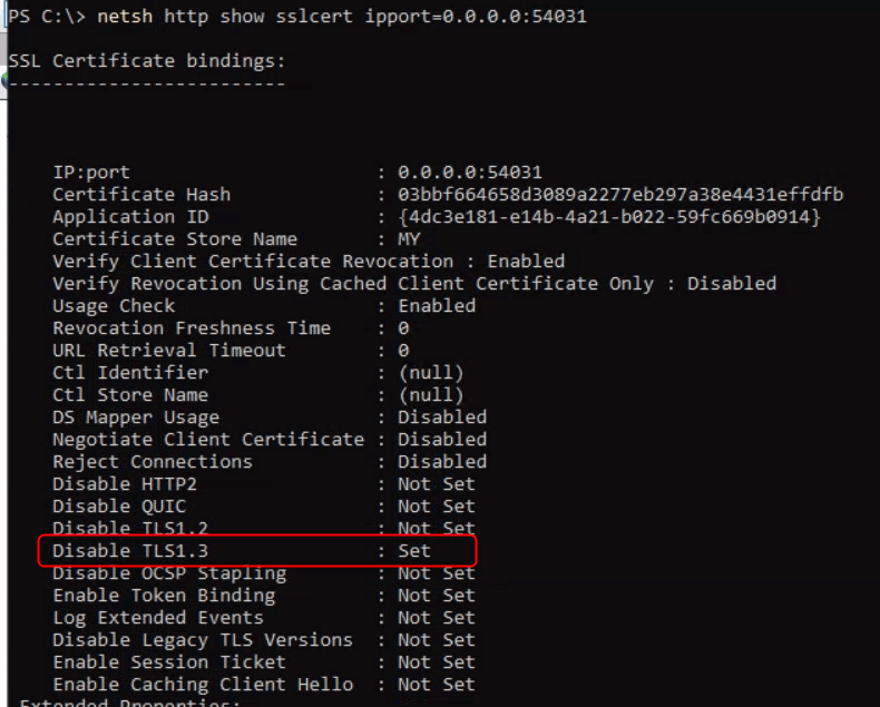

  • wildhagen
Dennism schreef op dinsdag 2 juni 2026 @ 16:53:
Misschien met netsh http de specifieke binding aanpassen? Zie bijv. https://learn.microsoft.c...ndows-commands/netsh-http (even zoeken op tls)
Jij wint de wasmachine!
Heb dit commando gedraaid:
Afbeeldingslocatie: https://tweakers.net/i/bjJN4AsDburL1CpEUrHlBgTAv94=/fit-in/4000x4000/filters:no_upscale():strip_exif()/f/image/GmgiiNiR9iKaXC3XKkbLzr5K.png?f=user_large
En die doet het:
Afbeeldingslocatie: https://tweakers.net/i/WDbhj0uF-CKSTOhn89K0FiwwfPc=/fit-in/4000x4000/filters:no_upscale():strip_exif()/f/image/hm7mR5SLBYxbu7fwGLVoIwwD.png?f=user_large
Hij zet hem dus idd uit. Aparte is wel dat ik dat in de GUI niet terug zie, daar staat het vinkje nog "gewoon" uit. Maar het werkt wel....
Ideaal is het allemaal niet, en eigenlijk wil je TLS 1.3 ook niet uitschakelen zoals @Drardollan al terecht opmerkt, maar deze applicatie kan er echt niet mee overweg.
Er wordt wel gewerkt aan een andere oplossing zodat deze constructie niet meer nodig is, maar ik heb er (gezien de ervaringen met deze leverancier) geen vertrouwen in dat dit voor januari 2027 (de end-of-life date van Windows 2016) helemaal operationeel gaat zijn. Dan is dit het minste van twee kwaden.
Iedereen bedankt voor het meedenken!

  • Kaalus
Mooi dat je een oplossing gevonden hebt!
Mocht je het nog op een andere manier aan willen pakken dan kun je ook het bestand C:\Windows\System32\inetsrv\Config\applicationHost.config bewerken.
Zoek daar de naam van je site op en pas onder bindings de SSL opties aan:
XML:
<bindings>
    <binding protocol="http" bindingInformation="*:80:" />
    <binding protocol="https" bindingInformation="*:443:" sslFlags="32" />
</bindings>
Waar sslFlags="32" de waarde is om TLS1.3 uit te schakelen en "0" de standaardwaarde.
Wanneer je deze optie gebruikt veranderd het vinkje wel mee binnen de IIS console. Deze oplossing is wellicht ook wat makkelijker te scripten omdat je enkel op de site naam hoeft te zoeken.
