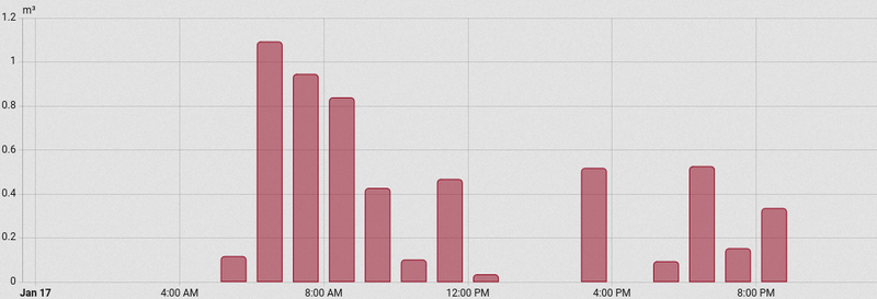

Ik heb twee dagen als voorbeeld gekozen. 17 januari 2026, een warme winterdag met nog geen 6m3 gasverbruik.
Afbeeldingslocatie: https://tweakers.net/i/dOyFDi1glxIF1UE2H7cfGJtgQhk=/800x/filters:strip_exif()/f/image/iBncd4lx5vA3vdLoJ2bJo356.png?f=fotoalbum_large

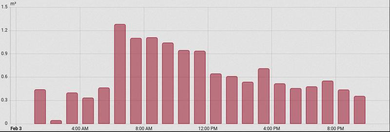

En 3 februari 2026, een koude winterdag met 13m3 gasverbruik.
Afbeeldingslocatie: https://tweakers.net/i/nNV0HSIDbn6PAHlk1iR2lsbELtA=/800x/filters:strip_exif()/f/image/XNi6eQLOGrP3b1SFXJYPv0fQ.png?f=fotoalbum_large
Wat mij opvalt is dat de stookbult in de morgen ongeveer even groot is als de besparing in de nacht. Ik heb diverse dagen in januari en februari bekeken, het patroon herhaalt zich. Tenzij ik de keteltemperatuur flink hoger zet, heb ik ca. 2 uur nodig om van de nachttemperatuur naar de dagtemperatuur over te schakelen.
Alles wijst er op dat de nachttemperatuur geen enkele besparing oplevert en resulteert in comfortverlies.
