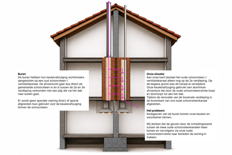

Wij wonen in een oudere rijwoning met een oude gedeelde schoorsteenconstructie waarin twee aparte kanalen naast elkaar zitten.
De buren hebben hun keukenafzuiging rechtstreeks aangesloten op hun oude schoorsteenkanaal. Er wordt geen aparte liner of afgesloten buis gebruikt binnen de schoorsteen, de afzuiging blaast dus rechtstreeks in de gemetselde schoorsteenruimte en gaat daarna via het dak naar buiten.
Aan onze kant bestaat het oude schoorsteenkanaal alleen nog op de 2e verdieping. Het deel op de begane grond was al verwijderd voordat wij het huis kochten. Onze eigen keukenafzuiging gebruikt een aluminium afvoerbuis die door de overgebleven schoorsteenruimte loopt en naar het dak gaat.
Tijdens de renovatie van de bovenste verdieping is de bovenkant van ons oude schoorsteenkanaal afgesloten.
Het probleem is dat kookgeuren van de buren onze keuken en woonkamer binnenkomen. Wij denken dat de geuren door de scheidingswand tussen de twee oude kanalen heen komen en vervolgens via onze oude schoorsteenruimte naar beneden de woning in trekken.
De buren hebben al aangegeven dat ze niets aan hun kant willen aanpassen, dus ik ben vooral op zoek naar oplossingen aan ONZE kant.
Wat zou volgens jullie de beste manier zijn om dit probleem vanaf onze kant op te lossen of af te dichten?
Ik heb hieronder een simpele tekening van de situatie toegevoegd.

Fijne reactie van je buren.
Ze zouden een liner in de schoorsteen moeten gebruiken of gewoon een pijp door de gevel naar buiten.
Je kan aangeven dat je 50/50 wilt meebetalen aan de liner.
Een gladde liner/buis komt ook de afzuigkap ten goede, want minder weerstand.
en kostentechnisch denk ik ook dat die goedkoper is dan jouw kant luchtdicht af te werken.
Maar eigenlijk moeten je buren het zelf oplossen, jij hebt overlast van hun ondeugdelijke installatie.
Ik denk niet echt dat er een mogelijkheid is om het vanaf jouw kant volledig af te dichten.
Zelfs niet als je je eigen kanaal zou voorzien van een liner.
Je hebt namelijk ook nog best kans dat er een spouw is, en als je dan ter plaatse van het kanaal alles luchtdicht afwerkt, komt het gewoon via de spouw op een andere plaats naar binnen.
Die gemetselde schoorsteen is voor natuurlijke ventilatie, niet om er geforceerd 900m3 per uur doorheen te pompen. door de weerstand/overdruk in het kanaal word lucht door kiertjes heen geperst en zo komt het bij jou.

Wat mogelijk de simpelste oplossing is, is de bovenkant van jouw kanaal weer te openen.
Je krijgt dan natuurlijke trek omhoog, en de kookgeurtjes gaan dan ook mee omhoog.
Sluit je de wc ventilator aan op die buis, dan blijft hij ook droog van binnen.
(als hij boven op het dak open is kan er vocht in, en dat moet wel weg ventileren)

Denk dat het goed ging tot hij de bovenkant van zijn ongebruikte kanaal dicht gemaakt heeft.
Ik snap dat hij hem dicht maakt want dan kan er geen vocht en kou in.
Maar dan komen die geurtjes die door de voegen lekken in je woning, in plaats dat ze door de schoorsteen verdwijnen.

Vossie94 schreef op dinsdag 2 juni 2026 @ 18:45:
Komen de geuren alleen terug via het gat bij jullie afzuigkap? In dat geval zou je ook kunnen overwegen om een terugslagklep te installeren tussen jullie afzuigkap en de (buis in de) oude schoorsteen, of zie ik daar wat over het hoofd? Als het echt door de muren trekt, wordt het inderdaad toch echt smeren met sealant/kit of de buren aanbieden om alles aan hun kant te betalen.
Het valt in ieder geval te proberen met zo'n terugslagklep. Kost niet veel geld en als het (deels) werkt heb je een (gedeeltelijke) oplossing voor niet veel werk.
https://www.filterfabriek.nl/terugslagklep-150mm-met-afdichtingsrubber/?msclkid=008f01c22abc1394bdbf6bdd2de7f836
Bij mij zit het op dezelfde manier thuis (afvoer toilet, keuken en badkamer direct het open schoorsteenkanaal in). Dit zorgde ervoor dat als ik aan het koken was de kookluchtjes in de badkamer en keuken te ruiken waren. Ik heb op alle plekken achter de ventilator precies bovenstaande terugslagklep (alleen andere diameter) geplaatst en de problemen waren opgelost.
Vaak zit in de afzuigkap al een terugslagklep. Mijn ervaring is dat deze onvoldoende zijn (vaak 2 stukjes plastic zonder rubber) om terugkomende luchtjes tegen te houden en bovenstaande klep dicht een stuk beter af.
Ik zou het een kans geven :)

RaZ schreef op woensdag 3 juni 2026 @ 07:56:
In een rookkanaal hoort een buis/pijp te zitten. Die is blijkbaar niet meer aanwezig bij de buren. Nu de TS last heeft van de geuren vanwege een aanpassing, heeft de TS een verborgen gebrek bij hun buren gevonden. Dat de buren zeggen: Uh, we hebben het huis zo gekocht, WIJ kunnen daar weinig aan doen.
De buren van de TS zouden dan volgens mij de vorige eigenaar aansprakelijk stellen om het verborgen gebrek (het ontbreken van een buis/pijp) te laten oplossen.
Als ik kijk naar wat de risico's zijn als je een rookkanaal hebt zonder buis, dan hoeft er maar een scheur in een baksteen tussen de schoorsteen te zitten of dat het metselwerk gescheurt is, en dan hebben de buren er gelijk last van. Goed, dat het nu gaat om geuren van een afzuigkap, het had ook de afvoer van een CV ketel kunnen zijn, en dat ruik je niet, maar is een silent killer, want dan sterf je door koolmonoxide omdat er dan te veel co2 in je huis hangt wat geurloos is.
In een rookkanaal wel. Echter is dit een luchkanaal.
Vanaf de bouw in mijn huis (jaren 50 huis) zat het origineel ook zo (afzuigkap direct op het kanaal zonder buis erin).
In die tijd werd er minder aandacht besteed aan het helemaal afdichten van dit soort kanalen, maar van een verborgen gebrek kan je niet spreken.

Bedankt allemaal voor de waardevolle inzichten!
Helaas weet ik niet wat oorspronkelijk op dit schoorsteenkanaal was aangesloten toen de huizen in de jaren 60 werden gebouwd. De vorige eigenaren hebben het plafond in de keuken verlaagd en dichtgestuct, waardoor ik geen directe toegang meer heb tot de oorspronkelijke opening. Ik neem echter aan dat het plaatsen van een terugslagklep weinig zal helpen, omdat ik al een aluminium afvoerpijp van mijn afzuigkap naar het dak heb. De geur komt dus waarschijnlijk niet via die aluminium buis binnen.
Op basis van alle reacties hier lijkt het erop dat, doordat de woning uit de jaren 60 komt en er destijds minder aandacht was voor het luchtdicht afsluiten van schoorsteenkanalen en scheidingswanden tussen woningen, de beste oplossing zou zijn om de buren te vragen een aluminium afvoerbuis door het schoorsteenkanaal te laten plaatsen in plaats van de gemetselde schacht zelf te gebruiken voor de afvoer van kooklucht.
Als ze bereid zijn mee te werken, zou het mooi zijn als we de kosten kunnen delen. Zo niet, dan lijkt het erop dat ik waarschijnlijk zelf voor de oplossing zal moeten zorgen.

  • djluc
  • Laatst online: 17-07 12:15
De conclusie lijkt me toch dat als je niets via de buren kan doen dat je slechts 2 opties hebt:
  1. Permanent overdruk creëren, bijvoorbeeld vanaf zolder door er constant lucht in te persen. Je zal dit constant moeten doen omdat je niet weet wanneer de afzuigkap bij de buren aan gaat.
  2. De schouw aan jouw zijde slopen en het kanaal volledig luchtdicht maken aan jouw zijde. Als er geen lucht doorheen kan heb je geen geur meer hoogstwaarschijnlijk.
Een gokje/in between oplossing zou nog kunnen zijn: Jouw schouw geheel volblazen met een luchtdichte vorm van isolatie. Denk aan gespoten pur (zeker niet ideaal!) of andere producten die ingebracht kunnen worden met wat gaatjes of van boven op het dak.
Veel meer kan je simpelweg niet doen zonder toegang tot de buren. Zeker omdat je ook niet de exacte plaats kan detecteren omdat je daarvoor ook geen toestemming van de buren hebt. Je moet je dus focussen op het gehele vlak.
Alternatief is echt diep onderzoek gaan doen naar de luchtstromen zodra zij de afzuigkap aan hebben staan. Mogelijk kan je bepaalde plaatsen vinden waar je de luchtstroom kunt meten maar ik vermoed dat het in de schouw mis gaat. En dat kan je haast niet detecteren omdat er een wand voor zit.

Je zou nog kunnen proberen met een warmtebeeldcamera inzicht te krijgen waar evt. lekken zitten.
Natuurlijk wel als de buren de afzuigkap aan hebben en er warme etensluchten geblazen worden.

wyliedux schreef op woensdag 3 juni 2026 @ 11:34:
Judging by a couple of reactions in this topic, it might actually be possible that the cooking odour is coming trough your aluminum pipe, since both pipe exhausts are close together.
To test this, try keeping your fumehood on for an extended period of time (or during the periods the smell is usually present) to test if an overpressure in your alu pipe is sufficient to keep the odours out. If this is the case, a check valve in your pipe might help or even solve the problem completely.

Anastanax wrote on Wednesday, June 3, 2026 @ 15:54: [...] Judging by a couple of reactions in this topic, it might actually be possible that the cooking odor is coming through your aluminum pipe, since both pipe exhausts are close together.
To test this, try keeping your fumehood on for an extended period of time (or during the periods the smell is usually present) to test if an overpressure in your aluminum pipe is sufficient to keep the odours out. If this is the case, a check valve in your pipe might help or even solve the problem completely.
How would it be possible that the odor is coming through aluminum pipe? Isnt the pipe closed, so from my exhaust it goes up to attic, to duco unit and then out through roof.
Edit: note that the image is an illustration and not 100% shows the exact setup

wyliedux schreef op woensdag 3 juni 2026 @ 17:04:
If both exhausts are close to each other (I do not know if this is the case) it might be possible that the fumes being pushed out the exhaust from your neighbour's are entering yours. This would only be possible while your exhaust is not under pressure, i.e. your fumehood is not turned on. The fumes do not penetrate the alu pipe. They get out through your fumehood (or any other appliance or ventilation) connected to your alu pipe.

Anastanax schreef op donderdag 4 juni 2026 @ 08:52:
Precies dit. Er zijn meerdere oorzaken te bedenken: wind die de stank terug blaast via jouw pijp jouw huis in, toeval, zeg het maar...
Voor die twee tientjes zou ik lekker zo'n terugslagklep proberen. Mocht het niet werken, dan heb je het in ieder geval geprobeerd. Als je je halve huis afbreekt om alles dicht te smeren en je hebt vervolgens nog steeds last van stank, dan zou dat zonde zijn van alle kosten en moeite.

Als je dat wilt testen zet je gewoon meteen als je merkt dat zij gaan koken je eigen afzuigkap aan? dan heb je genoeg tegendruk in die buis.

Ik zou gaan voor een permanente ventilator die jouw gedeelte van het kanaal op lichte overdruk zet. Je blaast dan 'jouw' lucht in zijn kanaal, dat (als het goed is) via zijn uitstroom boven op het dak uitkomt. Even afwachten wat er gebeurt als hun afzuigkap aan wordt gezet. Misschien kun je iets als een geregelde ventilator creëren die reageert op waargenomen overdruk in het kanaal.
Kun je het dak op om daar uitgangen te inspecteren? In dat geval zou jij vanaf jouw kant zo'n rooktest uit kunnen voeren met deze ventilator. Komt de signaal-lucht (je zou ammoniak kunnen overwegen) uit zijn pijp? Lekkage aangetoond. Komt er geen signaal uit zijn pijp, en ook niet tijdens de momenten van overlast? Blokkade aan zijn kant aangetoond en dus recht van spreken om te eisen dat hij de situatie oplost.
