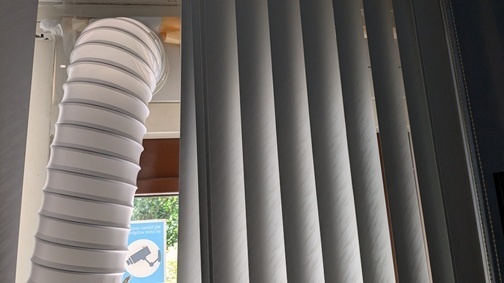

Het punt is dat hij in de woonkamer komt te hangen en door het bovenraampje (klapraam) naar buiten gaat. Hij hangt dus behoorlijk in het zicht. Dan vind ik zo'n witte/ licht grijze wel wat mooier ogen.
Ik begrijp absoluut jullie punt, mijn vraagstuk is eigenlijk vooral waar ik zo'n slang kan kopen die past op deze airco. Maten staan in de TS.

Nooit verschillen gemerkt in werking met bv. de korte slang die bijgeleverd is, bij ons ook via een kiepraam boven een deur die ik liever op slot houd als we weg waren.
Afbeeldingslocatie: https://tweakers.net/i/hZQ9Wy8M62tJEwJwyC7x4FjMYHo=/fit-in/4920x3264/filters:max_bytes(3145728):no_upscale():strip_icc():strip_exif()/f/image/AXuvURfAEzOJZrZAPJRRrnNk.jpg?f=user_large
