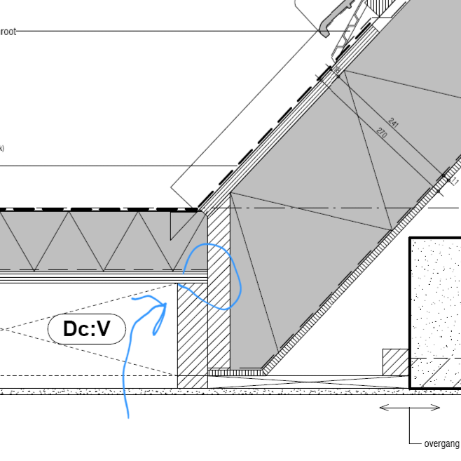

In 01/2022 is onze nieuwbouw opgeleverd met een casco badkamer. Het plafond zat er wel vanuit de bouw in. Over dit plafond heeft onze eigen sanitairafbouw een verlaagd plafond gemaakt voor spotjes en om de lelijke/schuine overgang van plat dak naar dakpannen te verhullen.
De badkamer hebben wij casco laten opleveren, echter wel met plafond.
De derde partij voor de afbouw sanitair heeft over dit bestaande plafond een verlaagd plafond gemaakt, aan de plafond/dakconstructie zoals deze is opgeleverd is niets gewijzigd behalve de gipsplaten met spachtelputz zijn weggehaald.
Vorige jaar zagen wij een gele vlek door de plafondverf komen, waarna de afbouwer het plafond als garantie opnieuw heeft geverfd met schimmelwerende verf.
Deze vlekken zijn desondanks teruggekomen waarna de afbouwer opnieuw langs is geweest en een stucplaat heeft verwijderd. Hier is geconstateerd dat een groot deel van het plafond zwart is van de schimmel.
De schimmel zit boven het regelwerk en bouwfolie van de bouw. (Vanaf binnen gezien)
Members only:
Betreft Dc:V: Ik snap dat de daadwerkelijke constructie kan afwijken van de omgevingsvergunning die ze jaren daarvoor hebben aangevraagd bij de gemeente. Volgens Dc:V zou de opbouw heel anders zijn (zie afbeelding). Zoals ik het heb aangetroffen (van binnen naar buiten):
Gipsplaten > Regelwerk > Plastic (bouw?)folie > Lijkt op MDF
Enige stuk OSB die ik zie, is het stukje overgang van plat dak naar pannen.
Het (bouw?)folie was aan het (denk) MDF geniet (regelwerk geschroefd). Enkele schroeven van het regelwerk zijn ook geheel geroest vanaf het deel dat ze in het MDF zitten.
Members only:
Members only:
Zal mijn rechtsbijstand inschakelen, ben echter bang voor de duur van dat traject. Ik ben in de tussentijd benieuwd of er conclusies uit de foto's te trekken zijn, waarmee ik de bouwer kan aantonen dat dit niet van binnen maar buiten komt (en de dakconstructie dus niet degelijk is).
Naast het regelwerk en de enkele niet verroeste nietjes van het folie, heb ik de constructie van de bouwer intact gelaten en niets gesloopt.

Daaropvolgend ben ik benieuwd of de constructie überhaupt juist was. Dit type bouwfolie, met nietjes en schroeven erdoorheen zonder af te plakken, kan toch niet dampdicht genoemd worden?
Bij een warm dak zit de dampdichte folie normaal gesproken bovenop de constructie, onder de isolatie. Zoals ook weergegeven op het figuur die je hebt meegestuurd. Ik weet niet zo waarom hier ook een folie boven de gipsplaat is toegepast, maar als er ook nog een tweede folie onder de isolatie zit, is die niet kritisch om condensvorming te voorkomen.
Mijn onderbuik denkt ook dat het lekkage is, en dat er nog goed gezocht moet worden op het dak.

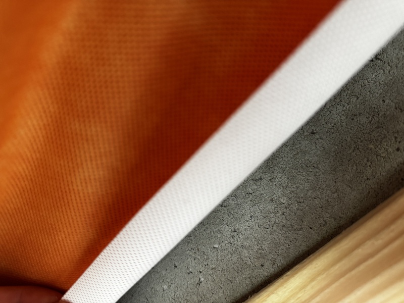

Dit is trouwens het oranje folie dat midden in de open ruimte (overgang schuin/plat) stopt. Als dit ergens niet goed waterdicht is afgesloten, kan daar dan ook vocht naar binnen sijpelen?

Waarom is dat oranje doek/folie zichtbaar aan de binnenkant? Aangenomen dat dat het doek is wat onder de pannen op het dakbeschot ligt, dan moet dat buiten op het platte dak doorlopen (bovenop de isolatie!).
Als dat nu inderdaad onder het platte dak eindigt, dan komt daar het water wat onverhoopt onder de pannen komt. En eenmaal onder het platte dak kan het nergens heen.
Geen idee! Ik kan het niet goed op de foto krijgen. Het zit om een houten lat/balk heen (dat is wellicht het "balkwerk" uit de opbouw. Tussen balk en oranje folie (dus aan de kant van het doorzichtige folie) zit nog een isolatie, voelt als steenwol. Ofwel: Steenwol op houten balk, oranje vlies eromheen en het reststuk bungelt in de lepe hoek.

Oranje vlies eindigt op het punt waar bouwfolie start. Als hier water overheen sijpelt, dan komt dat op de bouwfolie, precies waar de schimmel zit.

Ik denk dat daar de oorzaak van het probleem ligt. Het oranje vlies had buiten moeten blijven/eindigen.
  • _JGC_
Denman_ schreef op maandag 1 juni 2026 @ 11:57:
Wat is het nut van een onderdakfolie als je het uiteinde onder het dak laat uitkomen idd... dit is een constructiefout. Die folie had boven het zink moeten blijven.

Wellicht de onderaannemer zitten slapen. Onze buur-2^1-kapper hebben ook een badkamer in de dakkapel, echter zij hebben een slepend dak i.p.v. een plat dak (andere architect-dingetje).
Al lijkt het op de foto dat het folie wel stopt bij de dakkapel. Ik zie ook geen "bouwkomeet" op het oranje vliesfolie dat in de badkamer zit. Is het wel hetzelfde folie vraag ik mij af?
Of is het folie in de dakkapel, het geen er onder dit "bouwkomeet" folie zit?
@Denman_ , folie in de badkamer is (ook?) aan één zijde wit. Wellicht dan net een baan zonder tekst, of het is toch andere folie dan onder de dakpannen.

Ik vind zowel de bedoelde als gerealiseerde aansluiting van de dampschermen onduidelijk. Ik neig daardoor wel naar de richting dat het een condensprobleem is.
Mogelijk is er bij het verwijderen van het oorspronkelijke plafondgipsplaten een dampscherm verwijderd?
Dat in combinatie met de een (relatieve) koudebrug bij de overgang van daken zorgt wellich voor condens.

  • Pejdref
Als ik dit detail goed begrijp kan er hier condens ontstaan.
Afbeeldingslocatie: https://tweakers.net/i/Vh1aMwBLhcuPjoE1MouiVd3NHO4=/fit-in/4000x4000/filters:no_upscale():strip_exif()/f/image/R22KsIOrmARnKAvOZxWoSYSa.png?f=user_large

Source90 schreef op maandag 1 juni 2026 @ 12:29:
Als die tekst aan 1 kant van het doek zit dan klopt het dat je het in de badkamer niet kunt zien.

Source90 schreef op zondag 31 mei 2026 @ 21:58:
Ik heb eergister een half uur de tuinslang erop gehad, helaas nergens vocht kunnen ontdekken. Kan natuurlijk minuscuul zijn en over een lange periode zijn weg naar binnen vinden (huis is al 4 jaar oud. Ik heb geen idee hoe lang dit al doorsijpelt, als het van buiten komt).
***members only***
***members only***

Hier nog alle detail tekeningen, wat betreft achtergevel/dakkapel; voor degene die er meer verstand van hebben.
Members only:
Afbeeldingslocatie: https://tweakers.net/i/LHjXZ8rN8w-c-MupekkOHyMa5RQ=/232x232/filters:strip_exif()/f/image/kPr1sYozXkTGznw1kxgxHrjE.png?f=fotoalbum_tileAfbeeldingslocatie: https://tweakers.net/i/6qM_r6XTXUTdBLOcBi0th0p0bes=/232x232/filters:strip_exif()/f/image/MU5154fZvE9FfZe3GTYSc1dn.png?f=fotoalbum_tileAfbeeldingslocatie: https://tweakers.net/i/q-QVcAhpaPkmPy56zo8h12SzRTA=/232x232/filters:strip_exif()/f/image/bAbGCCTMLHP0ZCDuYSOVvia2.png?f=fotoalbum_tile
In DC-I is de opbouw van het hellende dak uiteengezet.
Staat geen enkele tekst op het oranje doek. Ik heb het al een paar keer "vlies" genoemd in eerdere berichten, het voelt namelijk als flexibel vliesbehang.
Afbeeldingslocatie: https://tweakers.net/i/3HQD4TPbXuVQTbN4v6SJrr1-XHQ=/800x/filters:strip_icc():strip_exif()/f/image/zsWk9pJ8aRaDFU83koj2aQu9.jpg?f=fotoalbum_large
