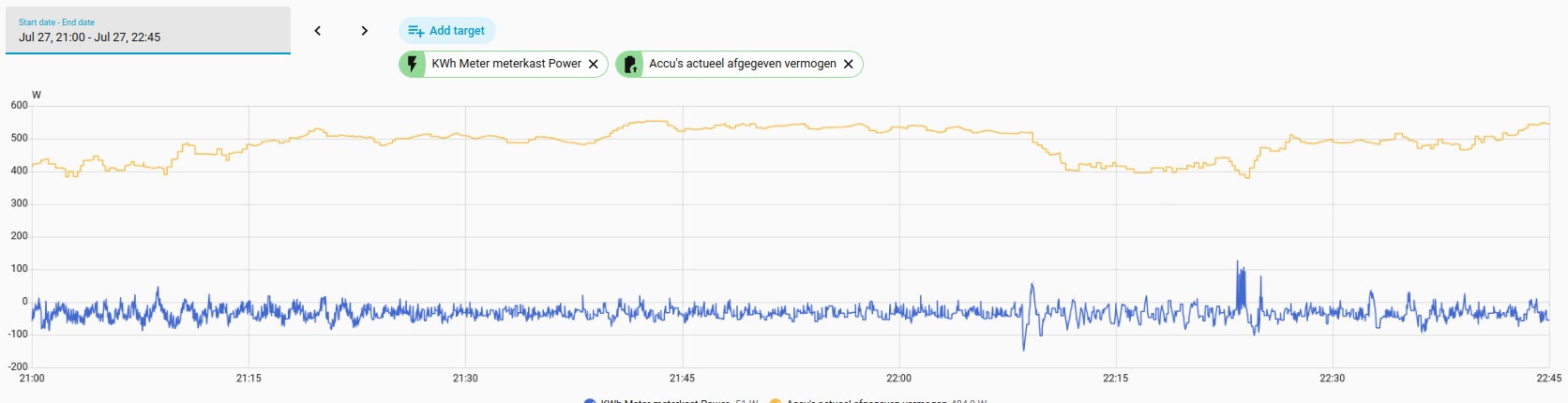

Ik heb eindelijk eens wat tijd gevonden om dit beter uit te leggen.
Ik heb het volgende voorbeeld genomen omdat het huis idle was en het energie verbuik dan behoorlijk stabiel is. Dit was afgelopen avond van 21:00 tot 22:45. Geel is het afgegeven vermogen van de accu's en blauw het vermogen gemeten door de shelly die direct achter de hoofdschakelaar meet:
Afbeeldingslocatie: https://tweakers.net/i/Cs73Roj07E3gGsNPaKpJ4b6Ht_E=/fit-in/4920x3264/filters:max_bytes(3145728):no_upscale():strip_icc():strip_exif()/f/image/x8iobcQHn1mOpWf7zmTloSST.jpg?f=user_large
Het vermogen direct achter de hoofdschakelaar komt dus vrijwel niet boven de 0W uit zoals ik tracht te bereiken, so far so good.

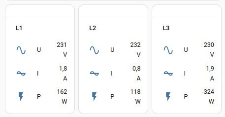

Nu heb ik het idee dat dat veroorzaakt wordt door het volgende:
Afbeeldingslocatie: https://tweakers.net/i/vAeO1dwUYGDG81lIYqUMXhGRSUU=/fit-in/4920x3264/filters:max_bytes(3145728):no_upscale():strip_icc():strip_exif()/f/image/pg6opnYkURmNNQ3b1fowJFc2.jpg?f=user_large
Mijn accu zit namelijk op fase 3 en zoals is te zien is wordt er op 2 fasen energie "geimporteerd" en op 1 fase energie "geexporteerd" en kan ik mij voorstellen dat daardoor beide telwerken oplopen.

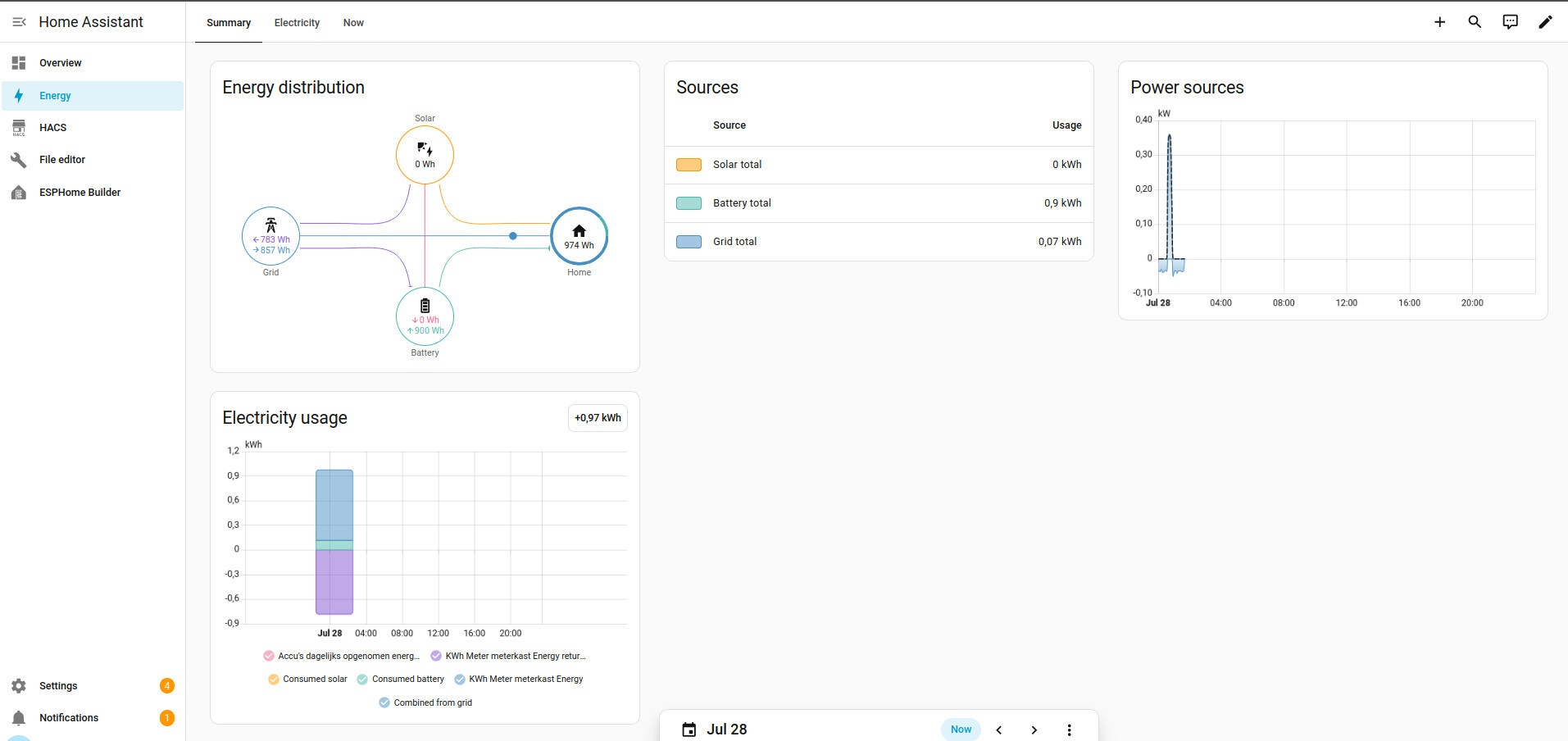

Overigens ontdekte ik het door de gegevens van het energie inzicht van HA wat nu eigenlijk een heel vreemd beeld geeft:

@jbhc Shelly telt inderdaad niet netto. De HomeWizard meter doet dit ook niet. Mis is een groot woord, want is namelijk meer een afspraak hoe te meten. Maar het zou fijn zijn als Shelly dit in software instelbaar zou maken.
Je zou het in HA template sensoren aan kunnen maken die elke updates alleen het netto resultaat opslaat. Maar moeten de updates frequent genoeg zijn.

Voor wat ik kan zien werkt die shelly met een ADE7880 chip, die kent geen losse tellers voor in en export. Dus de Wh getallen van de shelly zullen niet helemaal overeen komen met de meter van de netbeheerder. De accumulator in de shelly telt dus op of af, als de shelly dat splitst in en en export zit daar dus nog weer een extra sample-onnauwkeurigheid bij.

Wat je zegt is in mijn ogen niet correct. Omdat dit een 3 fasen systeem betreft moet je om het juiste meet resultaat te krijgen vectorisch optellen. Tevens is de meter ook expliciet ingesteld als 3f meter.
Ik ben nog iets dieper in de beschikbare gegevens van de shelly gedoken en onderhuids lijkt het er eigenlijk op dat er 3 aparte meters zijn (1 per fase) met 2 telwerken per meter en ik gok dat om het eindresultaat te krijgen voor het geheel de resultaten van 3 telwerken opgeteld worden.

@jbhc Nee, dat is dus puur kwestie van definitie. Er is geen goed of fout. Huidige manier van meten komt alleen niet overeen met wat we van onze net-meters gewend zijn, dus voor je toepassing fout.
Oplossing is feature request voor Shelly. Of dus kijken of je in HA zelf een netto sensor zou kunnen maken.

jbhc schreef op dinsdag 28 juli 2026 @ 02:25:
Daar is wat vreemds aan de hand;
EnergyEnergy returned
21:007.554,65KWh14.816,84KWh
22:307.555,11KWh14.817,36KWh
Verschil0,46KWh0,52KWh
Hier gaat het dus mis. Om een of andere manier lopen beide telwerken op terwijl er volgens de Shelly maar ook volgens mijn antieke draaischijf meter geen energie uit het net wordt gehaald.
Ik ben dus benieuwd of ik de enige ben met dit resultaat. Met een 3 fasen aansluiting en maar op 1 fase zonnepanelen zou je namelijk hetzelfde effect moeten zien (en ik heb mijn panelen over 3 fasen verdeeld dus dit valt mij pas op sinds ik een accu heb).
Bij mij lopen beide telwerken in de shelly ook op als ik mijn accu op nul op de meter laat draaien. Dat lijkt mij correct.
Voor mijn energiedashboard maak ik geen gebruik van de shelly maar van een P1 meter en de output van mijn omvormer.
ik denk dat je wat knutselen moet met helpers in HA om het juiste beeld te krijgen
