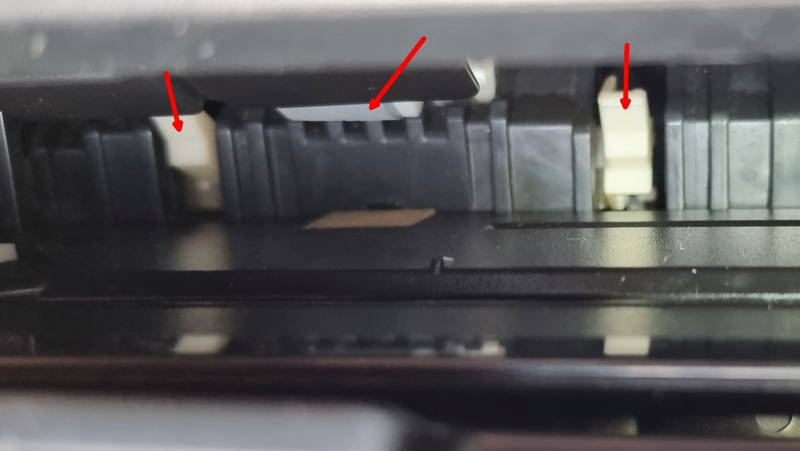

Ik probeer een Epson ET-2650 EcoTank printer weer te laten printen. Die is niet regelmatig gebruikt maar nu neemt die A4 papier niet meer in. Hoor wel wat lawaai, zie in de papierinvoer onderin de 2 witte klauwtjes wat doen maar verder niets. Ik vermoed dat de "pickup roller" het probleem is en/of waar het papier ingezet wordt dat zichtbare grijze ribben rolletje. Heb al gezocht, op YouTube gevonden hoe je die pickup roller kan schoonmaken/vervangen MAAR kan nergens vinden HOE je bij die feitelijke pickup roller unit moet komen.Welke schroeven of iets anders eruit moeten enz.
Ik zie dat het inktkussen (waste ink pad) misschien vol (?? geen foutmeldingen) zit. Zou dat er iets mee te maken hebben?
Windows 11 herkent de printer via netwerk/Wifi, scannerdeel werkt gewoon.
Kan iemand mij op het juiste spoor zetten?
  • Fafor
Afbeeldingslocatie: https://tweakers.net/i/g9S-bCAlY4EHTiwrwxnxFPP62ho=/800x/filters:strip_icc():strip_exif()/f/image/ljNPMKmQ5D0Gf63nniKac8qU.jpg?f=fotoalbum_large
Foto genomen boven de papierhouder. Middelste is een rolletje met ribbels wat vermoedelijk het papier naar beneden duwt maar dat doet niets meer. De twee witte dingen naar achter (beneden op de foto) bij een print opdracht. De feitelijke pickup roller unit is niet te zien, ook niet als het scannerdeel opgeklapt wordt.

  1. Nergens papier o.i.d. zichtbaar
  2. Papier goed in de houder. Deze heeft geen lade maar verticaal vak aan achterzijde
  3. Alle cartridges oke. Gek genoeg heeft het soms een blad kunnen printen
  4. Cartridges worden netjes herkend
  5. Standaard Win 11 herkend deze printer
  6. Wifi werkt
Gaat mij met name HOE je bij die pick-up roller eenheid komt. Moet uiteraard kunnen maar HOE?

Het probleem gevonden! Achteraf simpel: de uitschuifbare papierhouder aan de achterzijde stond rechtop maar moest een beetje achterover hangen. Waarschijnlijk uit de kunststof geleider geschoten. Goed gezet en bingo, papier inname werkt.
