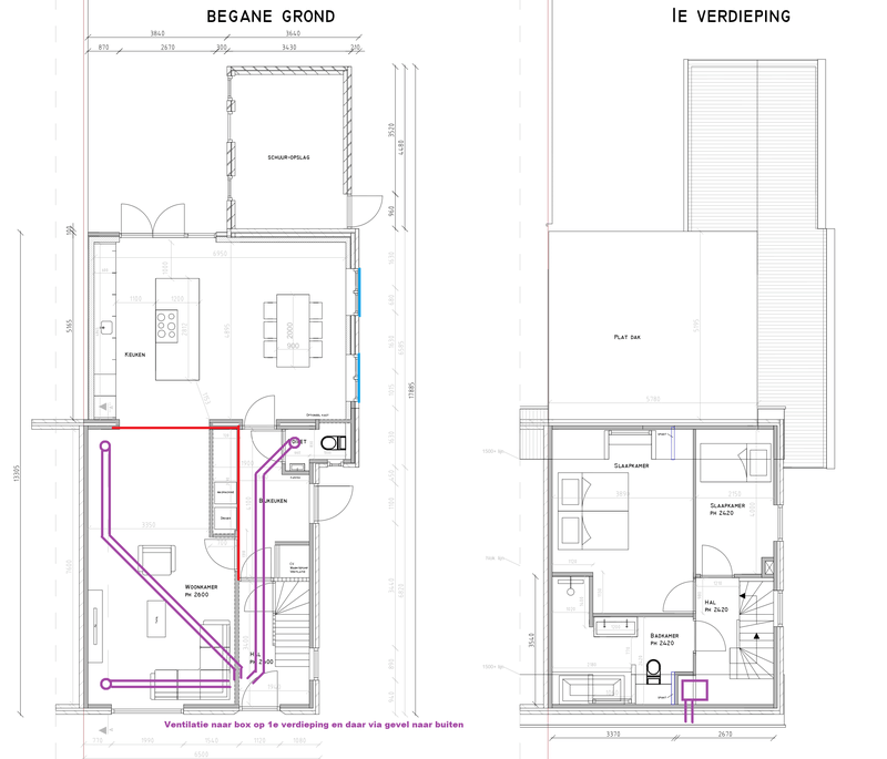

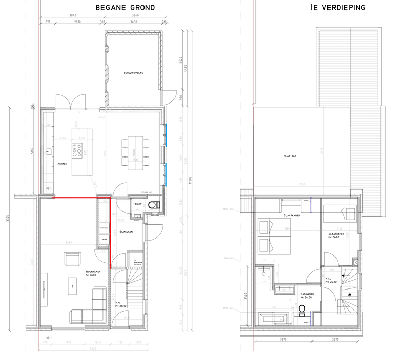

De mechanische ventilatie wil ik via platte kanalen door een verlaagd plafond leiden. Er lopen echter stalen balken door de ruimte (rood aangegeven op de tekening), waar geen ruimte is in het verlaagd plafond. Hier moet ik dus omheen werken.
De deuren in de bijkeuken richting woonkamer en keuken worden stalen taatsdeuren. Hier kan lucht langs stromen.
De ramen met ventilatieroosters zijn aangegeven met lichtblauw op de tekening.
De routing die ik in gedachten (paars) zou ik in dit geval via een gat in de verdiepingsvloer uit laten komen bij een ventilatiebox op de 1e verdieping, en vanuit daar via de gevel naar buiten
Mijn vragen:
  1. Is de voorgestelde routing via de 1e verdieping naar buiten een reële en nette oplossing, of zijn er denkfouten / dingen die ik heb gemist? En is de locatie van de ventilatiebox een goed idee?
  2. Zijn er betere alternatieven voor de routing gegeven de stalen balken?
  3. Welke merken mechanische ventilatie (Type C) zijn aan te raden voor een situatie als deze? Een ruwe schatting van de luchtinhoud beneden is 236m3.
  4. Zouden jullie nog een extra afvoerpunt toevoegen op de 1e verdieping in de gang / badkamer?
Ik heb 2 tekeningen toegevoegd: de huidige situatie inclusief de stalen balken (rood) en de ventilatieroosters (lichtblauw), de uitwerking zoals ik deze nu heb bedacht (paars).

Het Bouwbesluit (Bbl) stelt minimale eisen aan ventilatie, ook voor bestaande bouw. En als ik eerlijk ben: dat is echt het minimum.
Dat betekent onder meer afzuigpunten in toilet, badkamer en keuken. In de voorgestelde situatie voldoe je daar in de basis al niet aan. Daarnaast geldt een minimale ventilatiecapaciteit van 0,7 dm³/s per m² vloeroppervlak. Als je die hoeveelheid lucht gaat afvoeren via de woonkamer en het toilet, is de kans groot dat je geluid- en comfortklachten krijgt bij de toevoerroosters in de keuken.
Bovendien trek je op deze manier juist kookluchtjes door de woning. De toevoer zit immers in de keuken, terwijl de afvoer plaatsvindt in de woonkamer en het toilet. De badkamer heeft normaal gesproken een afzuigpunt zodat drogere lucht door de natte ruimte wordt getrokken en deze kan opdrogen.
Als het niet mogelijk is om kanalen weg te werken, zijn er overigens ook oplossingen zoals decentrale WTW-units. Bij een grote verbouwing is het verstandig om ventilatie direct goed mee te nemen in het ontwerp. Helaas hangt daar tegenwoordig wel een stevig prijskaartje aan; je komt niet meer weg met een paar honderd euro aan kanalen en een eenvoudige buisventilator. ook bij type C is het handig om minimaal een globale berekening te maken zodat je kan zien of je roosters en overstroom voorzieningen de vraag wel aan kunnen. (en je weet welk afzuig unit je kan kopen ;) )

2 ventilerende ramen voor het hele huis is wel erg magertjes.
Zo’n kookplaat met afzuiging is leuk, maar voorkomt niet dat geur van het eten in de lucht komt. Als je dat gaat afzuigen in de woonkamer is de kans 100% dat je dat gaat ruiken in de woonkamer.
Een badkamer zonder ventilatie is vragen om problemen.

Op de begane grond is voldoende ventilatie maar op de 1e etage zou nog een extra ventilatiepunt mogen komen. Het is jammer van het triple glas maar ik zou in een van de ramen een rooster laten plaatsen of kun je een van de ramen in een tochtstand zetten?
Ik ben geen fan van de kookplaatafzuiging. De natuurlijke flow van warme lucht is naar boven, om die naar beneden af te zuigen moet er een flinke afzuiging zijn. In dit geval verdwijnt er extra veel warme lucht naar buiten.
