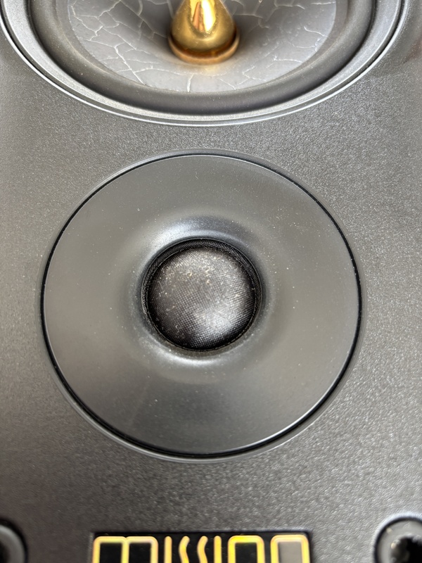

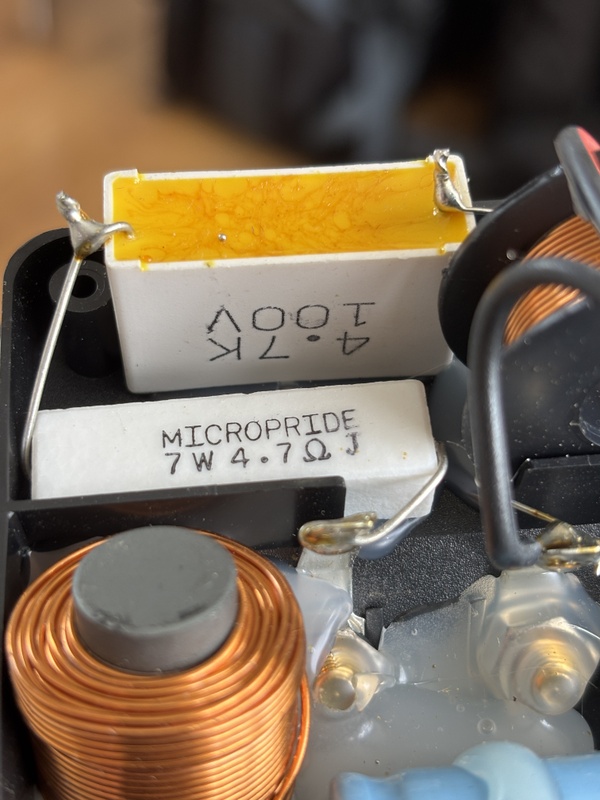

In mijn mission luidspreker zit in het hoge tonen gedeelte een defecte component waardoor er geen hoge tonen uit de luidspreker komen. Ik heb van de diverse componenten de weerstand gemeten en alles lijkt ok, behalve deze condensator in de afbeelding. Die geeft bij een weerstand meting over de pootjes aan dat er geen weerstand te meten is. Met andere woorden een open verbinding. Heb ik daar genoeg grond voor om aan te nemen dat de component dan stuk is? En dan de vervolg vraag… waar moet ik een vervangende component zoeken. Op de condensator staat 100V 4.7K en verder niets.

Je kan wel de tweeter (?) meten met je multimeter, die moet iets van een waarde geven. (Mits daar niet ook een condensator in zit en afhankelijk van het soort tweeter). Stuur daar eens een foto van?
Van deze componenten is de kans eigenlijk het grootst dat de tweeter defect is.
Heb je een 2e identieke speaker? Probeer dan eens onderdelen (filter en tweeter) te verwisselen om te bepalen welke defect is.

De condensator is juist goed.
Als je op deze met een dc meting een weerstandsmeting doet moet hij juist oneindig hoge weerstand geven.

Ik zou die tweeter laten zitten totdat je zeker weet dat ie dood is.
Je kan het filter testen door het andere filter er even voor in de plaats te zetten.
En die tweeter kan je meten met je multimeter (ook weerstand) op de 2 draadjes die van de tweeter naar het scheidingsfilter lopen. Meet dan meteen de tweeters van beide speakers. Ik -denk- dat je daar iets van een weerstand moet meten. Als er dan eentje oneindig hoog (onmeetbaar) geeft en de andere niet , dan is de onmeetbare zeer waarschijnlijk defect. Ook als er een groot verschil te zien is, dan is er eentje defect.

je had gelijk, tweeter geeft bij directe meting op de los gesoldeerde tweeter een oneindige meting. (open verbinding) dus ik ga maar eens even bedenken of ik de tweeter wil vervangen of een andere set ga zoeken.

Eigenlijk kan een tweeter qua spoel alleen stuk door overbelasting. Maar ik heb ook wel eens een mechanisch defect gehad.
De aansluitingen zaten door het plastic gestoken. En met een soort popnagel zat dan weer aan de andere kant het draad richting de spoel geklemd. Die verbinding was losgeraakt, visueel leek het in orde, maar er was geen goed contact meer. Zoiets zou hier misschien ook nog het geval kunnen zijn.
