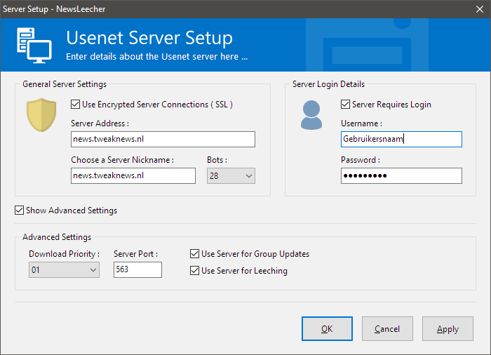

Maak eens een screenshot van je instellingen in Newsleecher voor de server news.tweaknews.nl
Van belang zijn vooral poortnummer(s) en SSL / TLS / StartTLS instelligen.

Daar is de afgelopen tijd nooit iets aan veranderd. (uiteraard heb ik er mee zitten 'spelen' toen het niet meer werkte ;).)
Afbeeldingslocatie: https://tweakers.net/i/4SOT946CSeZ_uZkfX5Q2wGCoWvo=/fit-in/4000x4000/filters:no_upscale():strip_exif()/f/image/BusiMpuYtaMThVknWkUQ7e0I.png?f=user_large
Ook een verbinding op poort 443 geeft het zelfde resultaat.
Ook maakt het geen verschil of je .nl of de .eu server gebruikt.
  • Juup
Newsleecher 7 ondersteunt alleen de stokoude SSL en TLS-1.0.
Zou zomaar kunnen dat tweaknews dat niet meer ondersteunt (sinds kort).

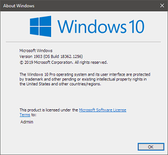

Windows 10 ook al een tijdje niet meer en de versie die ik draai is nog ouder. (1903). (nieuwere versies lopen steeds vast bij de upgrade)
Planning was dit jaar helemaal up-to date te komen, maar met de huidige prijzen blijf ik nog wel even aanmodde(re)n. ;)
