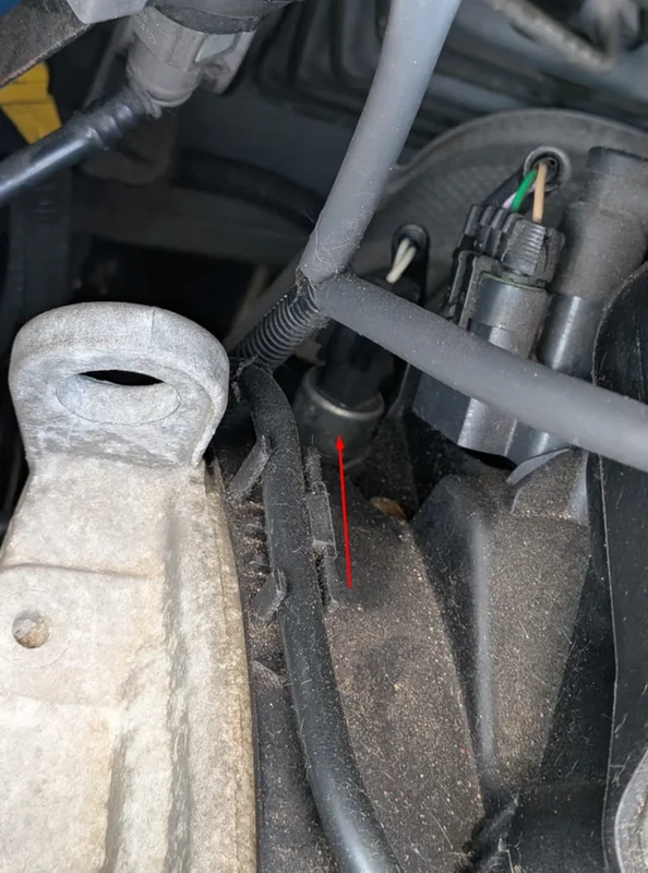

Afbeeldingslocatie: https://tweakers.net/i/oEKJJmowX6XyjBLxdShJka8hC44=/x800/filters:strip_exif()/f/image/tZQ7MK6uDxUs9NPV0mqro4Hm.webp?f=fotoalbum_large is dat toevallig dit ding? Die heb ik afgelopen week nagekeken en het kabeltje van los gehad want daar kan olie inzitten toch? (Zou niet goed zijn). Deze zit links achterop het blok van wat ik me kan herinneren.
Olie gebeurd bij de zeeuw en zeeuw garage hij krijgt gewoon jaarlijkse beurten via de garage.
Het onderdeel in het eerste lange tekst bericht waar ik ook het itemnr bij heb gezet is trouwens al vervangen (wel 2e hands), ik zoek dit niet meer dit was puur ter info! Ik ben nu gewoon opzoek naar de vervolgstap!
Thanks voor je reactie trouwens wordt echt enorm gewaardeerd

Die zit idd daar bovenop je blok, zit met een boutje vast. Gezien beide codes samen ga ik ervanuit dat ie niet goed meer werkt.
Ik kan me alleen niet voorstellen dat de dealer destijds het andere genoemde ding gratis heeft vervangen. Daarvoor moet nml je distributie eraf en dan ben je uren verder.
Heb je een kenteken? Ik kom via je omschrijving niet uit op het juiste type, maar ik denk dat je 8200399819 zoekt.
