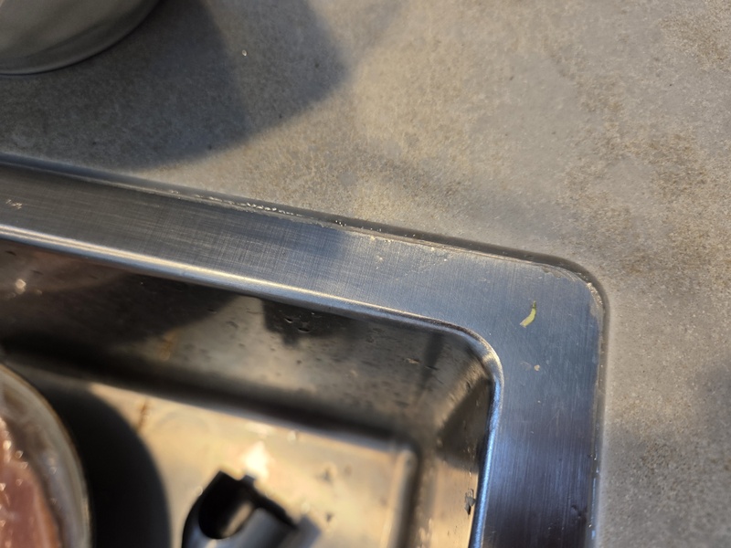

Ik heb vorig jaar een nieuwe keuken van Ikea laten installeren door een bevriende installateur van mijn broer. De wasbak is onderbouw, heb ik achteraf spijt van, maar hij had verzuimd na installeren af te kitten. Ik ontdekte dit gelukkig al vrij snel door een bobbel, die gelukkig helemaal verdwenen is. Hij heeft het daarna alsnog gekit, maar ik vond het van meet af aan niet mooi. Dat kon niet anders, hoorde ik. Nu, een jaar later, vind ik het er echt niet mooi uit zien en ik vraag mij af of ik niet alsnog problemen ga krijgen te zijner tijd met lekkage, het ziet er gewoon niet goed uit. Iemand enig idee of dit normaal is, wat er eventueel fout is gegaan en hoe dit hersteld kan worden?
Zie foto.Afbeeldingslocatie: https://tweakers.net/i/X5hDQrm7JN0mwFiBbcUTczUQkXU=/x800/filters:strip_icc():strip_exif()/f/image/alLtjY2SrCql2KQB1bLPpIM8.jpg?f=fotoalbum_large Afbeeldingslocatie: https://tweakers.net/i/RblN4der3UdC9eZxTKeQxIDQr1o=/x800/filters:strip_icc():strip_exif()/f/image/QGUL0xzssxJevLprcBqoI9lt.jpg?f=fotoalbum_large
Dank voor input :)

Dat is geen onderbouw?

Ziet er een beetje uit alsof het gat te groot is gemaakt voor die spoelbak?

als het onderbouw is is het een heel dun aanrecht. Als het geen onderbouw is, dan is het (veel) te diep in gefreest, ik zou hem er helemaal uit halen en met een dikke kitlaag op de goede hoogte terug plaatse. En er dan meteen op letten dat de rand rondom netjes dicht gekit is.

Dank voor jullie reacties. Jullie hebben waarschijnlijk gelijk. Ik denk dat de bak nooit bedoeld is geweest voor onderbouw maar voor bovenbouw. Ik heb dit samen zo met Ikea ingepland op tekening, dus daar ligt ook een fout. Maar ik zal het moeten doen met wat er nu is. Blad is wel dikker, maar uitsparing is zo gemaakt. Ik heb ook al vier onderbouwsteunen besteld voor alle zekerheid om onder wasbak te zetten omdat ik montage ook niet vertrouw. Maar kan de kitlaag zonder problemen weggehaald worden? En hoe zorg ik er voor (of degene die dit moet doen) dat er een goede kitlaag komt, de kleur is ook niet goed, is grijs maar moet zwart worden. Is er een speciale kit of sealer of iets dergelijks? Ben zo boos op mezelf dat ik dit heb laten gebeuren. Ik stond er bij en ik keek er naar.

Kun je eens een iets verder uitgezoomde foto plaatsen? Wat ik hier zie is gewoon een inbouw spoelbak met een flens die op het aanrechtblad ligt.

Dit is vlakbouw.
Je zal niet heel snel problemen krijgen met water verwacht ik, het is gewoon niet netjes gekit. ;)
Heb je een HPL (laminaat) blad of een composiet?
Woutera schreef op vrijdag 29 mei 2026 @ 11:56:
Voorzichtig eruit snijden, spoelbakken doe ik zelf altijd met een lijmkit (en dus geen siliconenkit), die zijn gewoon in zwart te krijgen.

Helpt dit?

Je heb opbouw en een inbouw, dit is een inbouw, afkitten is echter niet netjes gedaan.
Kan ook dat er een opbouw spoelbak is gebruikt voor een inbouw, dit omdat de rand nog zichtbaar is, of het gat is te groot gemaakt , kan ook.

Zo te zien is dat een KILSVIKEN Inbouwspoelbak:
https://www.ikea.com/nl/nl/p/kilsviken-inbouwspoelbak-1-bak-zwart-kwartscomposiet-s59337024/
Deze zou zo gemonteerd en gekit moeten zijn:
https://www.ikea.com/nl/nl/assembly_instructions/kilsviken-inbouwspoelbak-1-bak-zwart-kwartscomposiet__AA-2382156-2-2.pdf
Misschien eerst eens controleren of de montage aanwijzingen gevolgd zijn.
  • ZeRoC00L
Maar is dus eigenlijk aan de foto's op de ikea site te zien meer een opbouw, nu zit er een randje in je blad gefreesd wat eigenlijk niet had gemoeten, daarom krijg je het niet netjes gekit.

Dit is gewoon niet zo netjes gemonteerd. Lijkt zoals gezegd een opbouw die als inbouw is gemonteerd. Maargoed het zit er al in en je kan de uitsparing niet kleiner maken.
Het moet absoluut opnieuw gekit worden. Ik weet niet wat voor aanrecht blad je hebt.. maar het bruinige randje dat ik zie onder je toplaag lijkt de onbeschermde binnenkern van het aanrechtblad (waarschijnlijk HPL/spaanplaat of multiplex?).
Kit moet volledig verwijderd worden, daarna grondig ontvetten/schoonmaken. Het liefst het zichtbare randje van je aanrecht beschermen met watervaste houtlijm (D4) of een randensealer. Mocht er ooit onverhoopt water in komen, dan is je aanrechtblad in ieder geval gesealed tegen water. Vervolgens de rand volledig laten afkitten met bijv Den Braven siliconenkit met een licht afschot richting de spoelbak.
Als dat netjes gebeurt ziet het er gewoon prima uit!

Hartelijk dank allemaal. Ook aan stin 00, ga het zeker opnieuw laten kitten en lijmen. De fout ligt in eerste instantie bij Ikea, die hebben het hele plan gemaakt. Ik had aangegeven dat ik onderbouw wilde (ze vroeg specifiek of ik opbouw of inbouw wilde) en zij heeft dat gat ingetekend op de bouwtekening. Klaarblijkelijk is de wasbak daar dus niet voor geschikt, maar dat had zij dan ook moeten aangeven. Ik ben ook maar een leek, daar heb je hen dan toch voor, zij stellen dat plan op. Nu kan ik alleen maar proberen er het beste van te maken.

Degene die de keuken heeft geplaatst, heeft het volgens mij hartstikke netjes gedaan. De spoelbak lijkt te zijn ingefreesd. Dat lijkt mij werk van Ikea op een maatwerkblad (dat doe je niet uit de hand met een bovenfrees bij de installatie :P). De installateur kan dan weinig anders dan de bak in het aangebrachte gat leggen. Goed, de kit moet vervangen worden, maar met een strakke rand zwarte/antraciete kit ziet het er volgens mij prachtig uit. Niet "het beste van maken", maar gewoon lekker van genieten!

Of je gaat op zoek naar de bak die ontworpen is om in het aanrecht te passen? Misschien dat als je contact opneemt met IKEA dat ze een coulance korting willen geven.

Afgaande op wat je in dit bericht zegt, denk ik gewoon een communicatiefout tussen Ikea en jezelf. Je geeft aan een onderbouw te willen. Ze vragen of je Opbouw of Inbouw wil. Inbouw is wat anders dan onderbouw bij spoelbakken.
Heb je eerst de spoelbak uitgezocht of is deze aangeraden na de uitgesproken wens voor onderbouw? In het eerste geval heeft de medewerker misschien gedacht dat je het wist, in het andere geval is hij verkeerd aangeraden.

Dat lijkt me ook het enige dat hier echt fout is gegaan. Want dit is inbouw en niet onderbouw.
Voor de rest zie ik het probleem niet zo, behalve dat de kit niet zo netjes zit. Er is mooi een randje gefreest waar de wasbak invalt. Alleen het kitten zelf zou wat netter kunnen, alhoewel ik hier eenzelfs constructie heb die gekit is door iemand die dat heel goed kon (gezien de andere kitranden in de keuken ;) ), maar ook daar zie je wel wat kit op de rand zelf.
Aan de andere kant was er oorspronkelijk gelijk een bobbel omdat er water onder de rand kwam, en die is na kitten verdwenen en niet meer terug gekomen. Op zich bewijst dat wel dat de kit op zich zijn werk goed doet en dat het vooral visueel wat beter zou kunnen.

Of er is te dik gekit of de uitsparing is te groot gemaakt.
Bij ons is het als volgt. Spoelbak ligt er strak in zonder (dikke) kitrand. Dit is na 2 jaar.

@Draakje5. Dank voor je bericht, maar zo te zien is jullie blad van steen, van mij is een soort van laminaat en het water trekt er meteen in als het niet gekit of anderszins is. Dat was dus ook in eerste instantie gebeurd. Ik denk dat het belangrijkte is dat ik zorg dat het opnieuw en netjes wordt gekit. Deze kit is ook een grijze tint. Zwart is veel beter. Mijn hoofd liep over in de tijd dat de keuken werd geplaatst en nu loop ik gewoon tegen een paar dingen aan waarvan ik denk "dat had anders gemoeten" .
