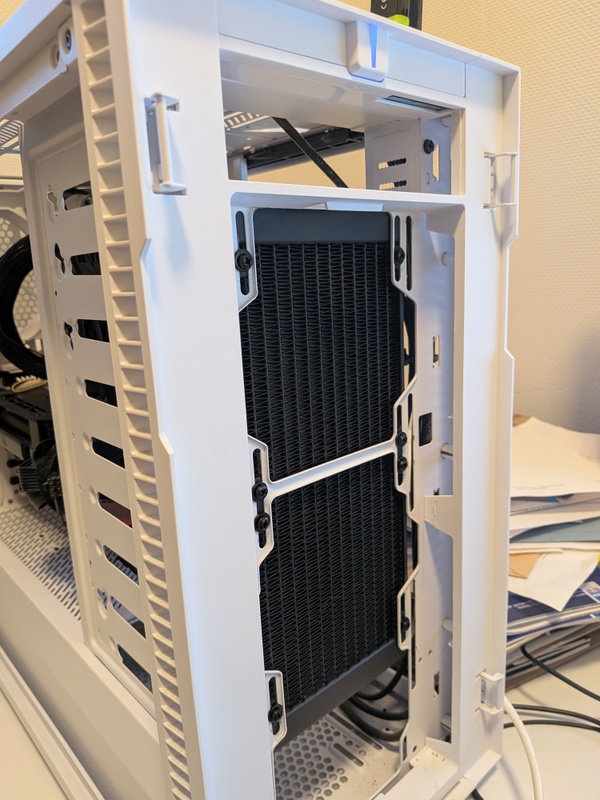

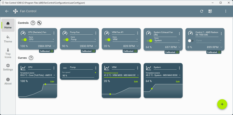

Sinds gisteren van luchtgekoeld naar water gekoelde processor overgestapt. Mijn (korte) onderzoek vooraf gaf me voldoende vertrouwen dat de AIO Arctic Liquid Freezer III 240 Pro voldoende moet zijn om mijn AMD Ryzen 7 5800X (heethoofd) onder de 90° moet kunnen houden. Helaas nog zonder resultaat. Zelfs met de PPT, TDC en EDC op aangepaste waardes en de core's getuned (curve optimizer -20) blijft hij makkelijk de 90° aantikken (onder luid "gejuich" van de fans).

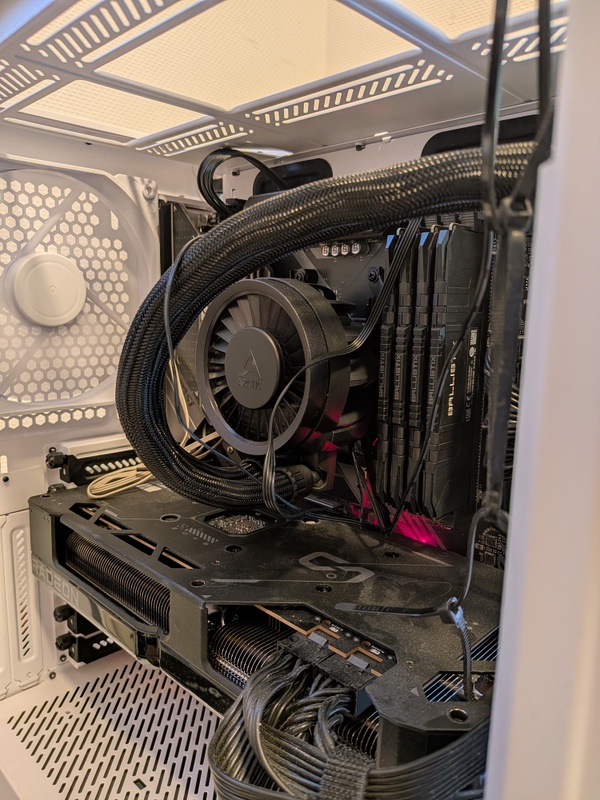

Hij is aan de voorkant gemonteerd, in pull modus met de tubes aan de bovenkant en de top van de radiator hoger dan het CPU blok.

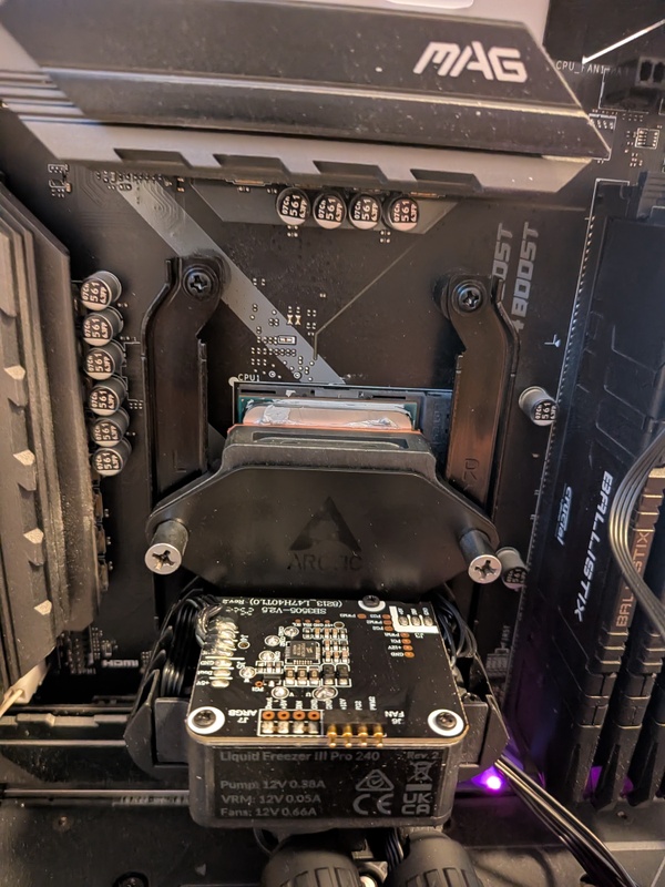

  • De pomp zit bij dit type niet recht op het processoroppervlak, dus een aantal millimeter is gewoon onbedekt. Schijnt "by design" te zijn.

Ik zou de radiator ondersteboven kunnen hangen met de tubes aan de overkant om eventueel luchtbel blokkades te voorkomen. De top van de radiator zou nog steeds hoger moeten liggen dan het CPU blok.

Ik zou hem ondersteboven kunnen hangen met de tubes aan de overkant om eventueel luchtbel blokkades te voorkomen.

- ik draai mijn Pomp altijd op 100%, zodat er altijd voldoende flow is voor passief idle cooling tot max load. Check of helpt.
- Radiator locatie niet optimaal (gaf je zelf al aan), met een luchtbel kan je problemen ervaren. Heb je de zelfde problem als je de PC plat legt?
- Al is een 240 niet een veel betere oplossing dan een goede luchtkoeler, temps onder de 85 zijn wel gewenst. Is je mount goed? Als je wat druk op t koelblok uitoefend, gaat de temp dan naar beneden? En hoe ziet de mount eruit, mounting pressure goed? goede pasta verdeling en goed contact?
