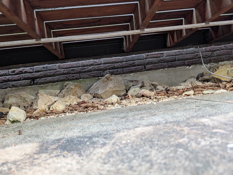

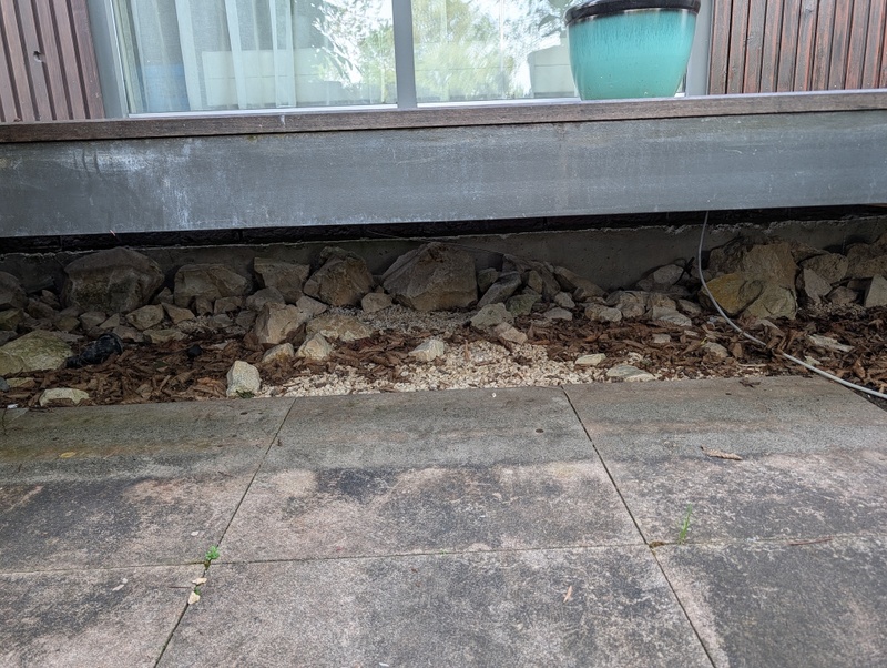

Hallo tweakers, ik zie door de bomen het bos even niet meer en zou graag tot nieuwe inzichten komen. Ik heb bij mijn voordeur een veranda met ruimte eronder die ik absoluut niet benut en dacht dat dit een goede plek wat voor accu's. Maar met alle ontwikkelingen is het (vind ik) lastig. Wat zouden jullie mij aanraden?
Mijn vraag
Ik zoek een thuisbatterij die ik buiten wil plaatsen onder onze veranda aan de voordeur. De veranda loopt over de volledige breedte van het huis (5,5 meter) (zie foto's), maar de vrije hoogte is maar zo'n 55 cm. Op een aantal plekken liggen dwarsbalken waardoor het nog wat lager uitvalt. Wellicht kan het iets uitgegraven worden om iets meer hoogte te creeeren.
Veel systemen die ik tegenkom bestaan uit een basismodule met uitbreidmodules die je er bovenop stapelt. Dat maakt ze al snel te hoog. Ik zou de modules dus liever horizontaal neerleggen. Vandaar mijn vragen:
  1. Welke thuisbatterijen zijn geschikt voor buitenplaatsing bij een maximale hoogte van ongeveer 55 cm?
  2. Mogen dit soort stapelbare systemen op hun kant worden gelegd, zodat ze horizontaal staan/liggen

Heb hier twee foto's van de veranda waar ik de accu's graag zou willen.
Afbeeldingslocatie: https://tweakers.net/i/G2qVN3WfhrcxTnboucilH9oZnrQ=/800x/filters:strip_icc():strip_exif()/f/image/M04QDifgJRw4SbDrf6V3NFGX.jpg?f=fotoalbum_large
Afbeeldingslocatie: https://tweakers.net/i/ddMrKE4ONlk4R-ZDZFO-CYstzw4=/800x/filters:strip_icc():strip_exif()/f/image/JtJDpljpmP6U4fk3gSsd8tq1.jpg?f=fotoalbum_large
