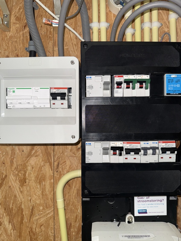

Mijn vraag
Onze groepenkast schijnt een puinhoop te zijn, dit is tweemaal benoemd. Vorige bewoner heeft zelf één en ander gedaan en zonnepanelen laten plaatsen. Hier hebben wij zelf 3 fase aan toe laten voegen door een elektricien ivm een nieuwe keuken met inductie. Inmiddels hebben wij een offerte opgevraagd voor het plaatsen van een nieuwe groepenkast. Is de kast echt een puinhoop en moet dit opnieuw ingedeeld en vervangen worden? En is de prijs van de offerte dus ook juist?

Je specificeert niet wat voor elementen in de kast geklikt zitten. Als ik kijk naar de hoeveelheid pijpjes en kabels die je kast in gaan in verhouding tot het aantal elementen dan is dit in ieder geval discutabel.
De offerte is niet zo gek voor wat er gedaan moet worden.

De foto is te onscherp om te zien wat er precies in je meterkast zit. Dus maak een scherpe opname van de meterkast zelf en van het zonnepaneelkastje.

Misschien even een closeup maken van alleen het deel boven je meter. Alles daaronder is irrelevant voor een discussie over je groepenkast en op deze manier is van het relevante deel niet goed te zien wat er daadwerkelijk zit.
Wat uitleg over wat er achter de verschillende groepen hangt zou ook helpen.
Ik mis zo op het eerste oog in elk geval een drie-fase hoofdschakelaar?

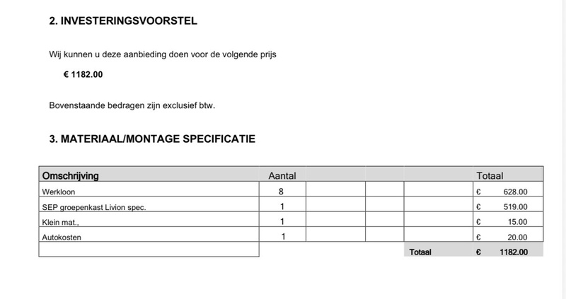

Ze hebt nu ABB, Eaton en (zo te zien, beetje blurry) schneider. Volgens de nieuwe offerte wordt alles SEP. Volgens mij is SEP best budgetspul net als EMAT. Zou zelf toch weer voor ABB/Eaton/Hager/Schneider oid gaan.

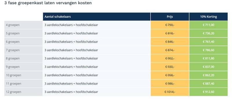

Misschien niet heel netjes maar gewoon functioneel.
En natuurlijk zijn er betere merken en kan het altijd mooier, maar als je daar niks om geeft zou ik het geld hier niet aan uitgeven.
En als je het wel laat doen dan zou ik even wat rond gaan kijken voor een goedkopere aanbieder.
Een ander hanteert onderstaande prjzen en die zijn inclusief montage en BTW.
Afbeeldingslocatie: https://tweakers.net/i/nV_QLeB3gywajvqVga4KKmKvRH4=/800x/filters:strip_icc():strip_exif()/f/image/AH70SNAQwGdgDLqClY4eiFLy.jpg?f=fotoalbum_large
Prijskaartje van bijna 1200 euro ex. BTW lijkt daarmee ook wat aan de hoge kant. Ik betaalde een jaartje terug iets van 1100 euro incl. BTW voor installatie van een nieuwe 3-fase groepenkast (ter vervanging van een 1-fase installatie met smeltzekeringen), met daarin:
3-fase hoofdschakelaar
2x 3-fase aardlek
7x B16 1-fase automaat
Allemaal nieuwe ABB componenten in een ABB Hafonorm kast (met nog een lege uitbreidingskast er naast waar later de krachtgroep voor de EV laadpaal is geplaatst).

De kast kost een goede €250 bij Sander Vunderink van ABB… de helft voor hogere kwaliteit.
8 uur werk??? Ik moet van baan veranderen…

Ik heb er zelf echt geen verstand van. Afbeeldingslocatie: https://tweakers.net/i/XqchjHnQPg5FYsEoH9_yJzgjGP4=/x800/filters:strip_icc():strip_exif()/f/image/UkYv8gZWdLwQWKuA0qKYoo0D.jpg?f=fotoalbum_large

Heb je ergens iets van overzicht wat er op welke groepen zit?
Die krachtgroep linksboven (schneider aardlekautomaat) is die recente toevoeging voor je inductiekookplaat?
Daarnaast zit een 1-fase B16 aardlekautomaat (waar is die van?)
In het rechter deel zie ik 2x een EATON 3-fase aardlekschakelaar en dan nog een mengelmoes van 1-fase automaten en aardlekautomaten van verschillende merken (8 stuks totaal) en een beltrafo.
De combinatie van losse aardlekschakelaars en aardlekautomaten is wel wat apart. Hoe goed/fout dat is heb ik geen verstand van.
Wel zou ik ergens een 3-fase hoofdschakelaar verwachten, maar die ontbreekt dus.

Die 3 positie eaton is een 40A component... Die zal op een vage manier (voor een deel van de installatie) als hoofdschakelaar dienen.. al zie ik geen lastscheider symbool... dus dat is raar...
Zootje klopt op zich wel...
In 8 uur bouw je een kast en sluit je hem aan uit de bestaande kwaliteitscomponenten (ABB spul is allemaal huidige modellen) en ontbrekende nieuwe....

Die B16 schneider is een 3f 300mA Aardlekautomaat gezien de 300mA waarschijnlijk de zonnepanelen.
Verder is het inderdaad een allegaartje aan merken, veel alamats maar ook nog losse aardlekschakelaars met groepen. De holec automaten van anderhalve module breed zijn al behoorlijk gedateerd net als de kast zelf.
Kijk zelf eens of je een groepenverklaring kan maken, dat weet je globaal wat er nodig is.
En vraag om specificatie van de te plaatsen kast
EDIT: die twee Eaton met 40A erop zijn aardlekschakelaars 3p+n 30mA, mijn vermoeden is dat die een deel van de kast spanningsloos maken maar niet geheel.

Dat zijn gewoon 2 (3-fase) aardlekschakelaars toch? Waarachter je normaal gesproken dan een aantal normale automaten zou zetten.

Zo te zien een Holec kast. Holec is in 2003 overgenomen door Eaton. Bij elke wijziging van de meterkast is het verplicht om te voldoen aan de laatste eisen. Vaak ontbreekt een hoofdschakelaar. Er zijn wel verschillende merken gebruikt, maar Eaton/Holec en ABB zijn gewoon geschikt. De vraag is of e.e.a. goed is aangesloten. Je hebt extra afdekplaatjes nodig. Je kan blijven bij Eaton of voor ABB gebruiken voor nieuwe onderdelen.
De 8V~ transformator rechtsboven mag eruit. Je kan een standaard deurbel en gong voeden met een lithium-ion 9V batterij. Die heeft een levensduur op de plank van 10 jaar, ze lopen niet vanzelf leeg. Vervangen is pas over een jaar of 6-10 aan de orde.
Dan heb je meer ruimte om mee te werken en er is geen continu verbruik meer. Dat verdient zichzelf terug.

Inderdaad bijzonder dat er bij aanpassing naar 3-fase geen hoofdschakelaar is geplaatst.

Ik zou ook 2 dezelfde kasten naast elkaar zetten ipv zo'n klein wit kneuterkastje naast een full size kast.
Wel zo handig qua ruimte ook als je veel 3-fase aardleks ed hebt.
En inderdaad 1 merk ipv een mix van vanalles. Die Schneider linksboven ziet er wat oversized uit.
En zoals reeds bekend ontbreekt een hoofdschakelaar.

Ik snap wel dat er een nieuwe groepenkast word geoffreerd, deze is wel een allegaartje.
Maar ik vraag me af wat de beste man 8 uur lang wil gaan doen... Erg duur deze offerte

  • Laatst online: 20:54
Makrolon schreef op donderdag 28 mei 2026 @ 18:37:
Nou, je wilt niet dat de boel affakkelt als je net die groepenkast vervangen hebt. Als TS al niet weet wat waaraan vast zit en hoe het in elkaar is geknoopt... Dan wil je als monteur wel alles nalopen en netjes maken. Want zeg zelf : bij het plaatsen van mijn 3 fase upgrade was ik verplicht eerst een hoofdschakelaar te laten monteren anders begonnen ze niet eens. Ook werd mij verteld dat bij zo'n wijziging ook de meterkast moest gaan voldoen aan het dan geldende bouwbesluit. Deed ie niet, met 5 groepen, 1 aardlek en van die schroefdopjes om draden te verbinden in de kast. Dus ik moest een nieuwe kast. Dat is hier allemaal niet gedaan.

LW17 schreef op donderdag 28 mei 2026 @ 18:16:
Het vervelende is dus dat er helemaal geen overzicht is. De krachtgroep linksboven is door oude eigenaar toegevoegd voor de zonnepanelen. De drie grijze kabels wat vanuit rechts omhoog komt is toegevoegd voor de keuken. Inmiddels weet ik ook dat er een hoofdschakelaar mist.
Bedankt voor de reacties tot zover!
Je had het eerder over dat 3 fase was toegevoegd voor de keuken met inductie, maar je bedoelde dus 3 groepen? Wat voor zover ik kan zien allemaal gewoon normale enkele 16A groepen zijn? Geen kookgroep, geen krachtgroep.
Prima als dat is wat je apparatuur nodig heeft, maar je opmerking “Hier hebben wij zelf 3 fase aan toe laten voegen” is daarmee wel wat verwarrend…

@LW17 het is inderdaad een beetje een "zaakie"...
Zou in ieder geval adviseren voor een A-merk kast te gaan en in ieder geval geen Chint/Sep/Emat/NoArk...
Pak een nette ABB/Eaton/Hager kast...
Zo te zien heb je de ruimte naar boven wel, en zou ik dit shopping lijstje hanteren:
https://www.sandervunderi...c9fe63331f4bb2cda750e3b0f
Ga er hier even vanuit dat de 1P+N aardlekautomaten niet specifiek voor iets zijn maar uit gemakzucht zijn toegevoegd, vandaar een reguliere 9 eindgroepen kast, 1x een 3P+N B16 30mA aardlekautomaat voor je a.s. kookplaat en los toegevoegd en 3P+N B16 300mA aardlekautomaat t.b.v. je PV, daarvoor om de boel door te verbinden ook nog de extra kamrail 3P+N 3-modules bij in de winkelwagen.
Je kunt in deze configuratie nog 3x een 1P+N eindgroep (bovenste rij) toevoegen zonder problemen en dan heb je nog 6 modules aan ruimte over.
Daarna zou je evt een uitbreidingskast moeten gaan toevoegen (lijk je ook prima ruimte voor te hebben).
Huidige kosten incl. BTW €560 voor de aanschaf ;)
(Afgerond €460 ex btw) Dus al beduidend goedkoper dan deze partij...
En inderdaad ga zelf even uitzoeken wat elke groep/automaat nu doet, dan kan je en voor jezelf en voor de installateur een stuk makkelijker maken.
De installateur rekent je globaal incl. btw €95 p.u. om je dat uit te zoeken (gebaseerd op je offerte en 8u werk gecalculeerd).

Kast is inderdaad een puinhoop. Je hoofdzekering heeft geen zegel meer. Open lasdoos met uitstekende bedrading en lasklemmen. Zaken die niet waterpas gemonteerd zijn. Houtje touwtje oplossingen. Metalen kledinghaken monteren tussen bekabeling maakt de boel nog spannender. Kabelmanagement is slecht. Geen stikker voor zonnepanelengroep. Ik vraag me af hoe de bekabeling is in de groepenkast...
Zijn je stopcontacten geaard met aardedraad of zijn ze alleen aangesloten op fase en nul? Hoe zien je stopcontacten er nu uit?
Ik heb zelf een offerte ontvangen die aanzienlijk goedkoper was met eaton producten (200 euro goedkoper). Het liefst had ik ABB gehad, maar ik shop verder.
Prijs van je huidige offerte is veel te hoog voor wat je krijgt. Ga voor ABB (of ander A merk) en neem een grotere kast voor toekomstige uitbreidingen (warmtepomp, e.v.t. laadpaal). Je hebt nog automaten (ABB) en aardlekschakelaars die je kan hergebruiken, maar vond de electricien het nodig om ze al te vervangen? Zijn die lang geleden vervangen? en ik zal een extra wandcontactdoos laten plaatsen in je kast voor je apparatuur.
Welk bedrijf is dit.
