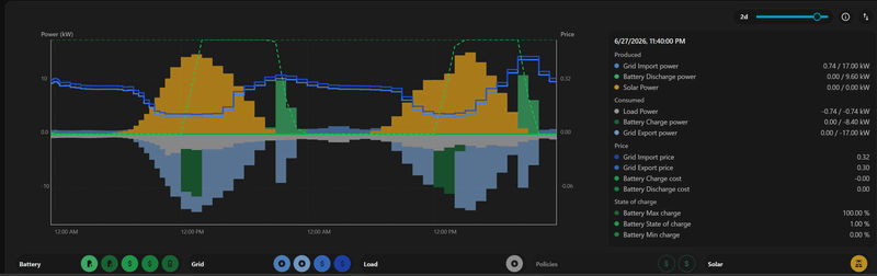

Dank voor het starten van dit topic. Ik ben van plan mijn Sigenergy systeem volledig vanuit HA mbv HAEO aan te sturen. Ben nog aan het puzzelen. Vandaag HAEO redelijk werkend gekregen, maar was meerdere uren aan het kutten met grid prijzen. Om anderen te behoeden voor ook vele uren tijdsverlies, deel ik graag mijn ervaring met HAEO grid instellingen hier.
Allereerst adviseer ik je gebruik te maken van de HACS versie van Nordpool. Dit scheelt een extra stap. De standaard integratie van Nordpool heeft geen "raw_today" en "raw_tomorrow" attributen, die HAEO wel gebruikt.
Wanneer je de HACS versie hebt geinstalleerd, creëer je één sensor zonder VAT (belasting) en zonder extra kosten, dus enkel de kale EPEX waarden. Kies natuurlijk wel de juiste regio. Ik heb voor dit voorbeeld mijn sensor hernoemt naar "sensor.nordpool", wel zo makkelijk.
Daarna moet je zelf nog twee sensor templates aanmaken gevuld met nordpool sensor data. Daar ging voor mij het meeste werk inzitten. Samen met Claude + ChatGPT ben ik tot de volgende sensor template gekomen:

Deze sensoren heb ik daarna aan de GRID configuratie van HAEO gehangen, waarnee de inkoop en verkoop van energieprijzen correct werden weergegeven. Pas zelf eventueel je inkoop en verkoop vergoeding aan in het voorbeeld. Succes
Afbeeldingslocatie: https://tweakers.net/i/vxi6YAcfa3xxUjRbYNabxbYBr34=/800x/filters:strip_exif()/f/image/OHhJzTHXEBRHq5JrmKCOkp5v.png?f=fotoalbum_large

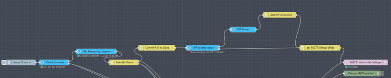

Een ander probleem waar ik tegenaan liep is dat mijn warmtepomp automatisch water opwarmt op het goedkoopste moment (deze verschilt) en dus vaak goedkope stroom wegsnoept van het haeo plan. Dit heb ik middels node red opgelost, die het huidige verbruik van de warmtepomp toevoegt aan het setpoint als ie aan het verwarmen is:
Afbeeldingslocatie: https://tweakers.net/i/WgBafEGwgSYoqO6IpBdBSYXLGJQ=/800x/filters:strip_exif()/f/image/rho3XqiXSZNHnqrestLJtKow.png?f=fotoalbum_large
