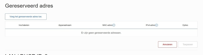

Beste mensen mijn vraag:
Ik heb een storing met de Google audio's wij hebben er 7 stuks. Nu wil het geval dat, voor zover ik het ervaar, 1x per dag stopt met het streamen van audio.
Wij gebruiken TuneIn en hebben Google audio's in één groep geplaatst en speelt Radio Gelderland af.
Nu valt elke dag zo rond 11:00 de audio uit. Ik moet dan tuneIn uitzetten en weer opnieuw opstarten waarna deze weer prima werkt.
Heb iets gelezen dat dit te maken kan hebben dat het IP-adres niet als permanent ingesteld staat.
Kan iemand mij hierover duidelijkheid geven???...
Kan ik in de router dit IP-adres vast zetten zie afbeelding:

Ip adres vastzetten/reserveren kan geen kwaad, al lijkt het op een internet verbinding probleem. Herstart je modem/router eens 's avonds laat en kijk of de hikjes dan overdag voorbij zijn.

Een reservering gaat er alleen voor zorgen dat je weet welk ip adres gebruikt wordt. Maar alsnog moeten je devices een dhcp request doen. Lost dus niets op.
