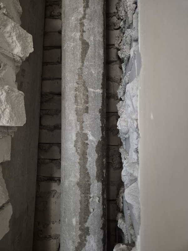

In mijn appartement loopt een gietijzeren standleiding naar beneden naar de buren. Bij het testen van mijn fonkelnieuwe wc op de bovenste verdieping kwam ik erachter dat er kleine stroompjes water uit de rand van de gietijzeren buis komen.
Het mooiste zou zijn alles vervangen door pvc , maar de beneden buren willen absoluut geen breekwerkzaamheden, hetgeen nodig is om bij hun bij de leiding te komen.
Nu heb ik denk ik 3 opties:
- vanaf mijn verdieping vervangen door pvc, maar ik ben bang dat het geklus aan de leiding scheuren veroorzaakt bij het deel dat bij de beneden buren zit
- repareren met sebar of epoxy en veel bidden
- relinen
Iemand die ervaring heeft met een soortgelijk probleem en vol dezelfde keuze stondAfbeeldingslocatie: https://tweakers.net/i/eD9QwhU6YkGcpheUJgW3rOe3QNg=/x800/filters:strip_icc():strip_exif()/f/image/XNKAAIVJZW7lortgPnTKnzuq.jpg?f=fotoalbum_large

Beste antwoord (via OnhandigeHarry op 29-05-2026 10:43)
  • Gideon
  • Laatst online: 18:13
Ok, dit is overduidelijk een asbestcementleiding. Weet er intussen alles van, omdat we er precies 10 jaar geleden ook mee te maken hebben gehad. In ons geval gaat het om een appartementencomplex van 3 woonlagen waardoorheen 3 standleidingen lopen (toilet-, badkamer- en keukenafvoer).
Het begon met lekkages van de asbestcement bochtstukken onder de toiletafvoeren waar op een gegeven moment de gaten in vielen. Na een buitengewoon dure spoedreparatie waar we eigenlijk het geld niet voor hadden (complete sanering van de standleiding over 3 woonlagen, inclusief renovatie van de toiletruimten waarachter de leiding zat), hebben we een tijdelijke oplossing bedacht dat slechts een fractie kostte van de eerste reparatie:
- buisdeel oppervlakkig reinigen met een natte doek (NIET hard wrijven, schuren of andere stofontwikkelende handelingen verrichten);
- gaten en scheuren goed vullen en RUIM afsmeren met snelcement;
- na uitharding van het snelcement de buis/bochtstuk rondom voorzien van rubberseal in 2 lagen (eerste laag laten drogen).
Uiteraard enkel met de juiste persoonlijke beschermingsmiddelen ;)
Dit gaf ons de gelegenheid om te onderzoeken hoe we de standleidingen voor de toekomst het beste functioneel in stand konden houden. De minst ingrijpende en economisch meest voordelige oplossing waar bovendien ook nog de langste garantie op werd gegeven, bleek het relinen van de leidingen te zijn. Nadeel is wel dat het oorspronkelijke buismateriaal, het asbestcement, blijft zitten. Op zich geen probleem, zolang het op z'n plek blijft, het niet is blootgesteld aan de elementen en je er niet in gaat zitten hakken, boren of zagen.
Na wat jaartjes flink te hebben gespaard, hebben we een jaar of 4 geleden alle standleidingen laten relinen. Het bedrijf, Tubus System uit Moerkapelle, heeft de opdracht gegund gekregen en heeft alle standleidingen voorzien van een glasvezel versterkt kunststof liner. Een kostbare aangelegenheid, maar alles verliep zeer netjes. En het belangrijkste: geen lekkages meer :)

Is dat gietijzer? Of asbestcement / Eternit? Dat zou je makkelijk moeten kunnen controleren met een magneet.
Ik zou geneigd zijn om "gewoon" de boel te vervangen door pvc in jouw appartement, met een overgang naar de andere buis vlak boven of onder de vloer. Hopelijk kan dat zonder al te veel geweld.

Dit lijkt mij geen gietijzer maar asbest(achtig). Ga hier niet mee lopen kloten a.u.b. Laat iemand komen die hier in gespecialiseerd. Mocht het asbest zijn dan kun je die rekening gewoon indienen bij de vve (denk ik).

Hou er eens een magneet tegenaan? Want het lijkt mij asbest idd. Tijd voor een vve spoed vergadering en een testkitje.

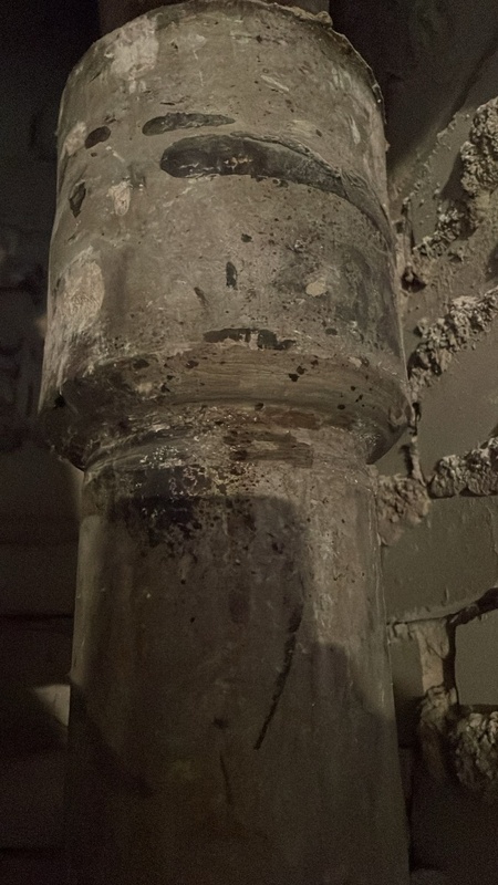

100% zeker dat dit geen gietijzer is maar asbestcement (je ziet het aan de kleur en de mof), de standleiding is gewoon al ver voorbij zijn levensduur, deze dient door de VVE gesaneerd en vervangen te worden.

Mogelijk is relinen een optie.
Met relinen wordt een kunststof binnenbuis in de bestaande leiding geblazen.
Dit kan ook met asbest leidingen. Dan kan de leiding er weer 50 jaar tegenaan.

Dat is asbest geen gietijzer hoe oud is de flat.

Dat is een asbest leiding, 100% zeker. Heb er al genoeg gezien van deze. Een gietijzeren leidingen heeft een roest bruine kleur.

Gideon schreef op donderdag 28 mei 2026 @ 19:32:
Mja, nu zullen jullie dus ooit jullie woning moeten verkopen met daarbij de vermelding dat er asbest aanwezig is... Ik snap dat het laten zitten het goedkoopst is, maar vind dat vooral probleem naar de toekomst verschuiven waarin het weghalen alleen maar duurder zal zijn.... En bij een brand of iets dergelijks ook...
Maar goed, het is inderdaad niet verplicht.

Bedankt voor de reacties. Ik had anders nooit geweten dat het asbest is. De loodgieter heeft me wijs gemaakt dat het om gietijzer ging. Vandaar dat hij de buis ook niet heeft vervangen, wat ik hem initieel wel gevraagd heb.

Als het een ouder gebouw is treft de VvE voorziening voor vervanging van de standleidingen. Meestal is ook bekend welke asbest standleidingen al vervangen zijn.
Ik zou verwachten dat de standleiding in zijn geheel vervangen wordt. Mede ook omdat de hele boel ingepakt moet worden en een gespecialiseerd bedrijf aan de gang gaat.
Bij de VvE waar ik in het bestuur zat was bekend welke standleidingen nog gedaan moesten worden. Kosten voor herstel in de appartementen werden gedekt.
[ Voor 5% gewijzigd door Redheinz op 03-06-2026 22:49 ]
Zin.
  • ilaurensnl
  • Laatst online: 16-10 07:56
Als dit de verantwoordelijkheid van de VvE is dan moeten hun dit oplossen, ga je er zelf aan lopen kloten dan wordt je mogelijk aansprakelijk gesteld.
  • Redheinz
  • Laatst online: 12-08 14:59
Inderdaad. Afblijven en melden aan de VvE.
Dat je beneden buurman er geen zin in heeft, doet niet terzake. In het algemeen belang wordt de complete standleiding vervangen.
Mensen in de streng zullen het appartement een aantal dagen moeten verlaten.
Dit zou ook in het Meerjaren­onderhouds­plan (MJOP) terug moeten zijn te vinden, verwacht ik.
