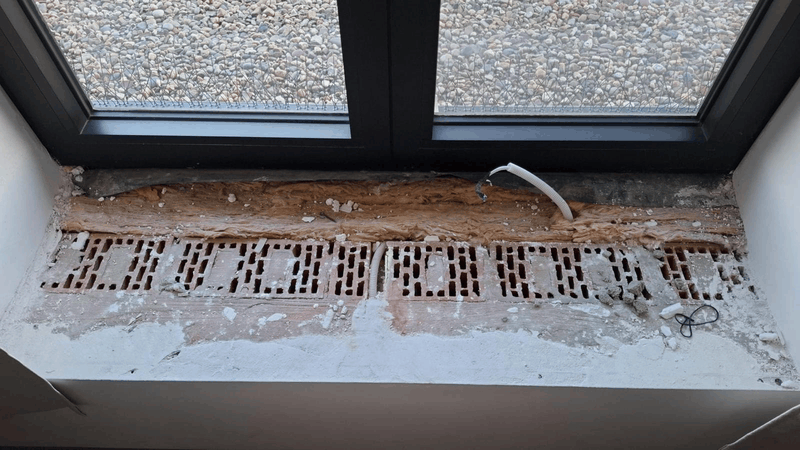

Ik ga zelf vensterbanken maken en wil graag checken wat de beste opbouw is.
Situatie:
  • 2 vensterbanken van 134,5 × 47,5 cm
  • 1 vensterbank van 108,5 × 47,5 cm
  • Ondergrond = snelbouwstenen met open holtes
  • Moderne aluminium ramen
  • Zie foto
Mijn idee was:
  1. ondergrond uitvlakken met mortel of tegellijm
  2. eventueel DPC/PE-folie leggen tegen opstijgend vocht
  3. multiplex of OSB erop verlijmen met High Tack / PU-lijm
Maar ik twijfel over een paar dingen:
  • Is OSB hier een slecht idee door condens/vocht aan ramen?
  • Zou multiplex veel beter zijn?
  • Moet ik die open snelbouwstenen volledig dichtmaken of enkel bovenaan uitvlakken?
  • Leggen jullie hier DPC-folie onder de vensterbank? (Verlijmen?)
  • Zo ja: hoe verlijm je de vensterbank dan nog degelijk?
  • Of gewoon rechtstreeks verlijmen op de uitgevlakte ondergrond?
Alle tips of voorbeelden van hoe jullie dit aanpakken zijn welkom.Afbeeldingslocatie: https://tweakers.net/i/KWclQCna86GomMXNMnRT8kiECgo=/800x/filters:strip_exif()/f/image/0rlbd9okVCPXkBJ0og1RnAUS.png?f=fotoalbum_large

Wat voor vensterbanken worden het? Welk materiaal? En gaan ze nog ver buiten de muur uitsteken naar binnen toe?
Ik zou denk ik geneigd zijn een stukje wedi plaat 20mm er onder te doen. Dat is enigszins isolerend bij dat steenwol detail bij het raam. Je ramen staan ver van het midden van de isolatielaag af en dat is niet echt gunstig.
[ Voor 50% gewijzigd door AtomicShockwave op 27-05-2026 20:07 ]

De ruimte tussen isolatie en raan /buitenspouwblad moet eerst isolerend worden opgevuld met een strook harde isolatie die geen vocht doorlaat, bijvoorbeeld pir of q board die je et purschuim vastplakt,.
Op de foto is niet te beordelen hoeveel ruimte er in de hoogte is bovenop je binnenblad, maar ook hier zou ik een strook q board opplakken, dit isoleerd sluit af, en is goed te verlijmen met een tegellijm, hierop kun je , ook weer met tegellijm je vensterbank vastlijmen, let op evt de onderkant van je vensterbank voorsrijken,.

Denk even aan het perfecte plaatje voor je wanneer deze klus af is. Wat voor afwerking wil je dan zien? Kunststof in moderne stijl, niet uistekend? Geverfd hout welke aansluit bij de randen? Natuurlijk gelakt/olied hout zoals eiken met een overhang?
OSB klinkt voor mij niet als iets dat ik snel voor een vensterbank zou gebruiken, dan toch liever multiplex minimaal. Tenzij je het dus afwerkt met kunststof indien je dat vind passen bij je aluminium ramen en je onderhousarm wilt gaan.
  • d5stick
Een mooie composiete "steen" hierop zou een optie kunnen zijn. Hout gebruiken om vocht tegen te houden bereik je niets mee. Waar het steenwol zit zou je een plaat isolatie kunnen plaatsen die men ook gebruikt in badkamers. (roze kleur van binnen, grijs van buiten). Hierop kan je een laagje lijm leggen en de composiet bijvoorbeeld vast zetten.
  • super27
  • Laatst online: 08-08 09:52
OSB is vocht gevoelig en gaat dus zwellen over de tijd heen.
WR MDF kan gebruikt worden als doe-het-zelf materiaal.
Zoals hierboven al vermeld, zorg ervoor dat je geen koude bruggen meer hebt van buiten naar binnen.
