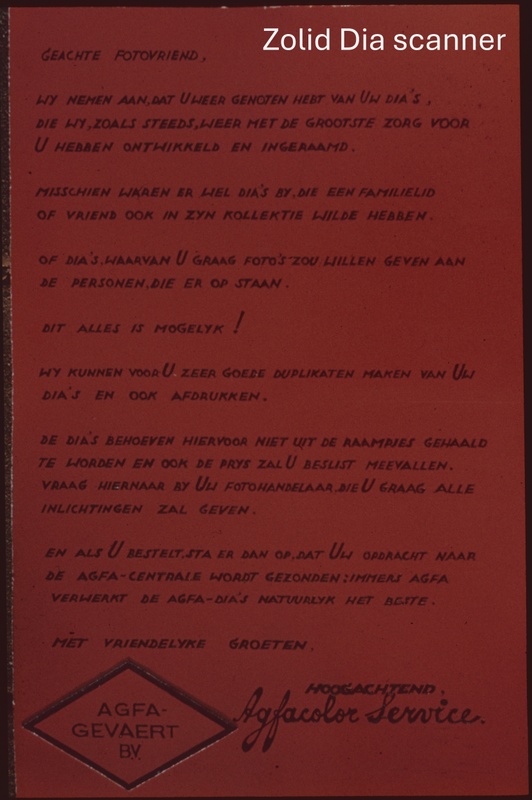

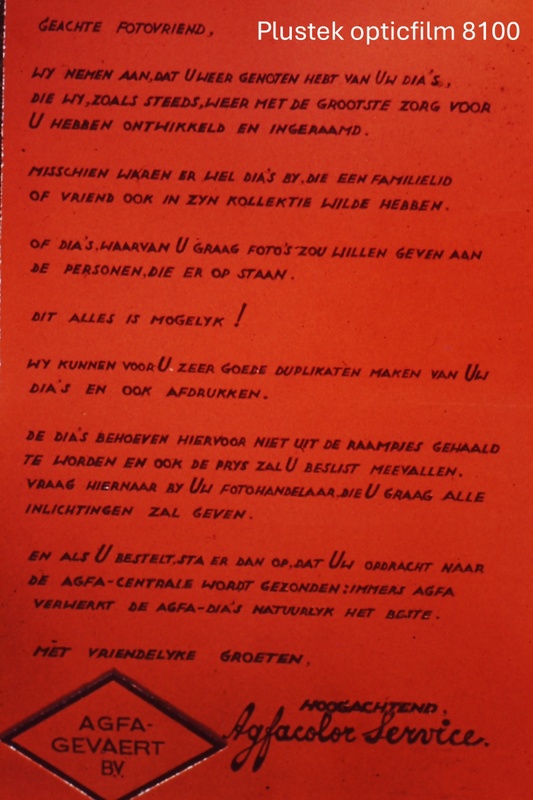

Hierbij de 2 verschillen. Links met de simpele zolid dia scanner en Rechtsin de Plustek Opticfilm 8200.
Zoals jullie zien is de foto (rechts) enorm donker. Ja ik kan in silverfast de belichting aanpassen maar dit is wel vreemd.

De Plustec heeft in ieder geval de enorme blauwzweem (die optreedt bij oude dia's) er uit gehaald.
Het zit 'm dus waarschijnlijk toch in de instellingen van de software die het apparaat aansturen.

De eerste en tweede set correspondeert niet met elkaar wat betreft licht-donker verschil, anders zou ik denken aan een probleem met de belichting in het apparaat, zoals een verouderde lamp of slechte uitlijning.

De scan van die eerste die met je Plustek ziet er niet gek uit. Merk op dat je in het hele beeld informatie hebt. In de goedkope scan is de lucht uitgebeten. De Plustek scan is een veel beter beginpunt om met een handmatige correctie achteraf een natuurlijk resultaat te krijgen.
De scan is inderdaad opvallend donker, maar ik weet niet hoe de dia er in het echt uitziet als je die tegen het licht houdt. Doorgaans geven filmscanners 'out of the box' redelijk goede resultaten met dia's die behoorlijk overeenkomen met de fysieke dia. Silverfast kan hier allicht roet in het eten gooien middels een automatische correctie die niet optimaal is.
