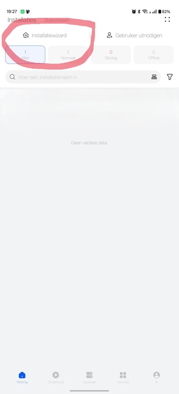

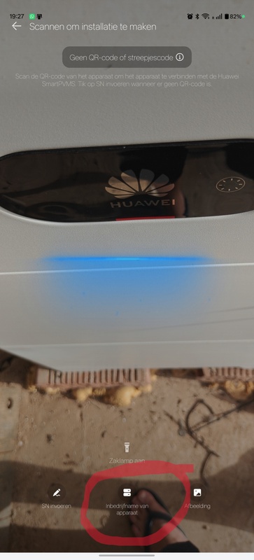

Setup Wizard
Afbeeldingslocatie: https://tweakers.net/i/Qo8u1K4AiHAoqWp3moZV3MCm6xw=/x800/filters:strip_icc():strip_exif()/f/image/UjcSJViDzFMJ9RadPZESOv1u.jpg?f=fotoalbum_large

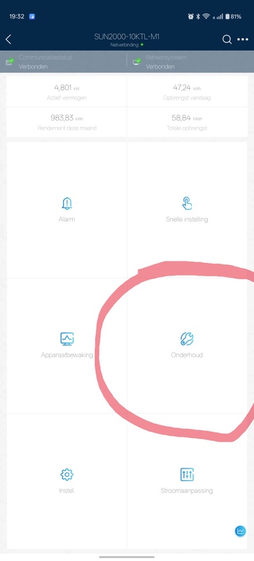

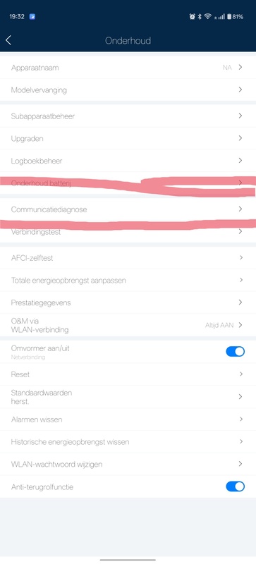

Maintenance
Afbeeldingslocatie: https://tweakers.net/i/9hY6tbN28zGnuqyVFHRKi6fhEEo=/x800/filters:strip_icc():strip_exif()/f/image/KwwpSQSFPOkmlKWur6i8q5yM.jpg?f=fotoalbum_large

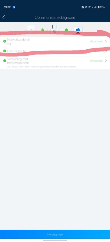

Communication Diagnosis
Afbeeldingslocatie: https://tweakers.net/i/ueUmkwCLpKBlTrFbmB6_CPS0zAk=/x800/filters:strip_icc():strip_exif()/f/image/HcGwfq6ndtHzFPAgjLp2aqbf.jpg?f=fotoalbum_large

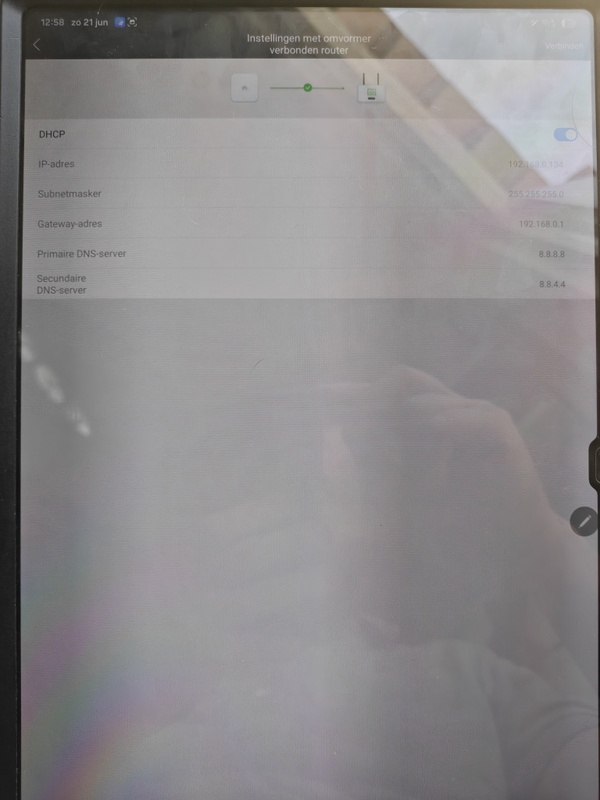

Router Connection Settings.
Afbeeldingslocatie: https://tweakers.net/i/G-13Z_Ji-iehNJGWunr69kcMRm4=/x800/filters:strip_icc():strip_exif()/f/image/4j4HdT3PYh6Sp1wjaEjpzaNl.jpg?f=fotoalbum_large
Je zoekt het schermpje waar je WAN connectie verbinding met je thuis-wifi staat.
Dáár staat het, onder de naam [b]Local O&M
En aangezien er geen nieuwe afbeelding komt, hier loopt het dood bij mij.
Geen verdere mogelijkheid tot klikken. Geen OM zettings. ( heb wel een om setting bij Communication Diagnosis staan) maar aan of uit maakt niet een verschil

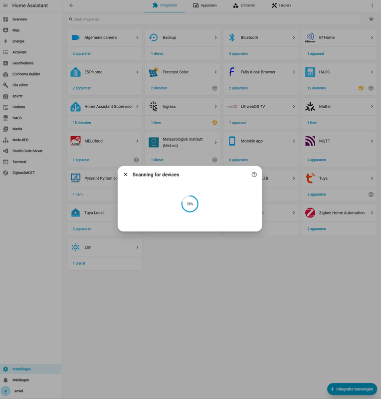

Afbeeldingslocatie: https://tweakers.net/i/sBmfnAbu7d93QyJGm6as4STrYCY=/x800/filters:strip_exif()/f/image/VyqVrI0Bq0RJsjsOsP1QzlHN.png?f=fotoalbum_large
zag er goed uit. heeft 2 keer tot 100 gescanned
Afbeeldingslocatie: https://tweakers.net/i/ixXTEorvqYGtb0C-HHDLa0c3eyo=/x800/filters:strip_exif()/f/image/7WGTtGBpWlrYH2VnKiiUqm1I.png?f=fotoalbum_large

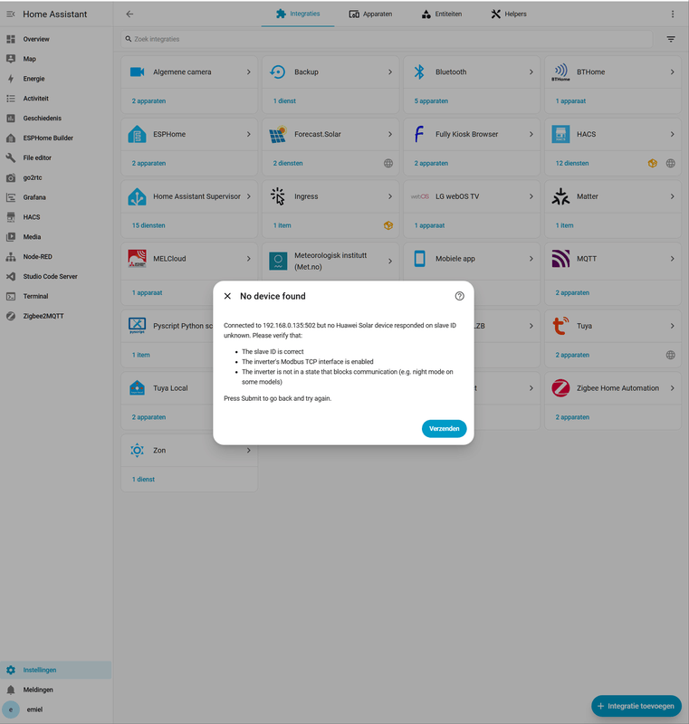

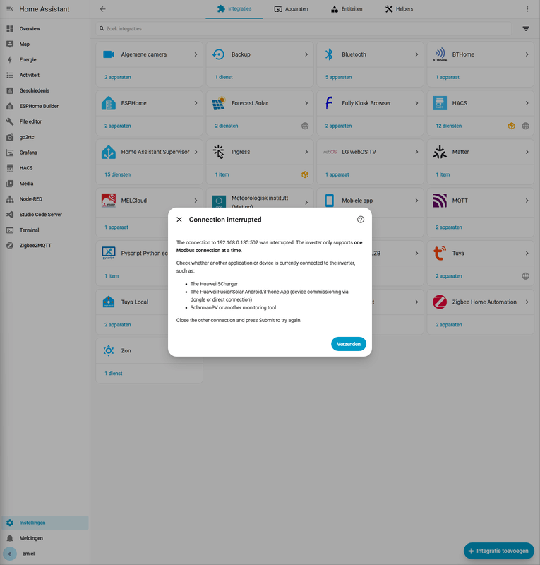

oke. i modbus connectie. dus eigenlijk geeft het systeem aan dat modbus het doet..
Maar ik heb geen connectie. heb geen charger heb geen open fusionapp en heb geen solamanpv
Afbeeldingslocatie: https://tweakers.net/i/rtCGo1ksQEW7W70Bw69TY6e1Um8=/x800/filters:strip_exif()/f/image/NzvVeujVolbGewRRfLJF112u.png?f=fotoalbum_large
Maar nu of er kan maar 1 connectie per keer zijn. wat gek is want er is geen connectie buiten deze.
of hij geeft aan geen apparaat gevonden. slave heb ik van 0 tot 9 geprobeerd. maar nog geen suc.
Alles in de app met modbus of tcp lijkt aan te staan..

Het toevoegen via HomeAssistant gaat via HACS, dan de Huawei Solar integratie toevoegen, en daar met een naam of IPadres aangeven welk apparaat je gaat koppelen.
Het is dus niet zo dat HomeAssistant spontaan je omvormer vindt - je moet de H-solar integration een beetje bij de hand nemen,

Afbeeldingslocatie: https://tweakers.net/i/vX_139E3fDXw4iLYvUZtE2XtVDQ=/800x/filters:strip_exif()/f/image/Gzx4rZTbP78IHPxUIGMPGwpo.png?f=fotoalbum_large
goed. volgens terminal in HA is de poort en het ip adres bereikbaar.
Dus dan moet er haast een modbus tcp vinkje ergens nog uit staan.
Morgen even verder kijken, want na 3 jaar mag het wel eens in home assistant verschijnen.
En ja, dat gebeurd niet vanzelf. helaas..

komen de afbeeldingen overheen met wat jij zag, en dan bedoel ik de bovenste van de menus in de omvormer. en weet je nog wat je zag dat van toepassing is op de volgende tekst van jou? ::
Router Connection Settings.Je zoekt het schermpje waar je WAN connectie verbinding met je thuis-wifi staat. Dáár staat het, onder de naam Local O&M

Ja, dat zijn de afbeeldingen! De eerste 2 schermen vanaf 'maintenance' zijn in elk geval degene die ik bedoel.
Ik kan het schermpje niet meer bereiken, waarschijnlijk omdat mijn omvormers nu onderdeel van de plant zijn geworden. Bij services->commission new device->connect krijg ik nu de melding dat het apparaat al geconnect is.
Misschien kun je de app naar Engels zetten, dan komen de termen overeen. Het kan ongelukkig vertaald zijn want ik zie wel een 'verbonden met beheernetwerk' vinkje bij jou staan. De termen en het pad zoals ik het heb gepost heb ik nog gechecked voor het posten.
