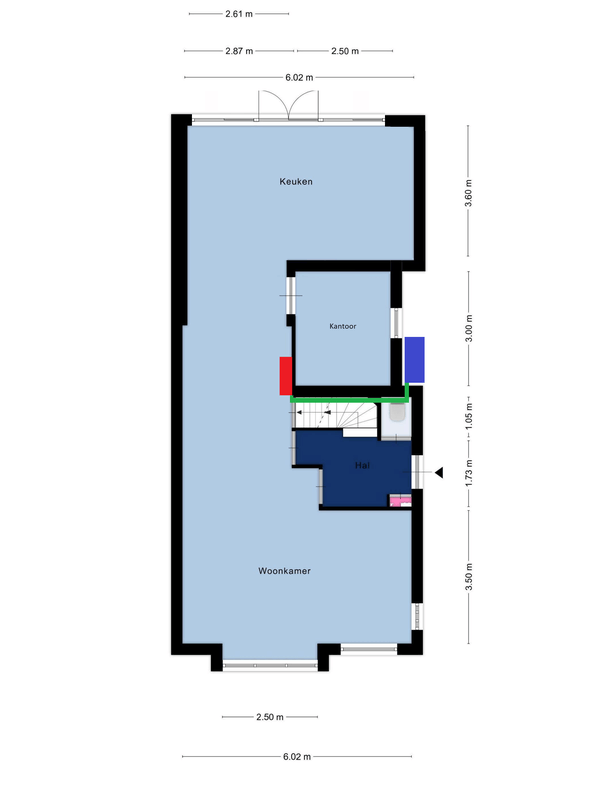

Ik hoop met dit topic antwoord te krijgen op de volgende vragen:
  • Hoeveel binnenunits zijn aan te raden
  • Plaatsing buitenunits
  • Vermogen binnen/buitenunits
  • Prijsindicatie/kosten besparen op offerte
Situatie:

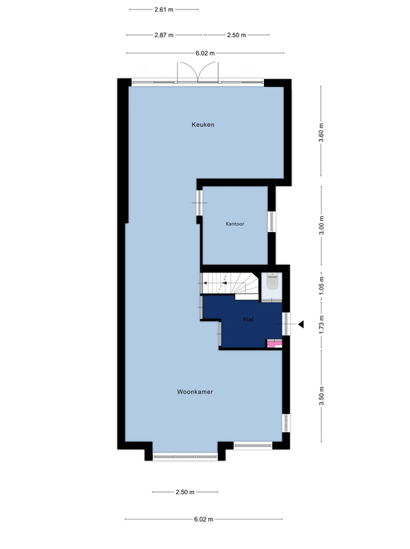

Begane grond:
Members only:
Eerste verdieping:
Members only:
Zolder:
Members only:
Huidige temperaturen:
Begane grond:
Onze keuken is echt de warmtebron van de beganegrond. Dit is een uitbouw en hier zit ook nog een lichtstraat/koepel in van +- 2 bij 2 meter. De hele achterwand is glas en daar zit geen zonwering. Vanaf +- 15:00 uur staat hier tot zonsondergang zo'n beetje de zon op de achterwand. Koken is met temperaturen van 25+ dus echt geen pretje op het moment. Zonwering is wel een ander project waar we naar kijken (waarschijnlijk een luifel), maar waarschijnlijk gaan we bij de lichtstraat geen zonwering plaatsen. Airco in de keuken is wat mij betreft een must.
De woonkamer is minder warm. Mij oorspronkelijke idee was om daar geen airco te plaatsen (liever niet zelfs, want we hebben niet echt een handige plek om deze te plaatsen), echter is er iemand langs geweest voor een offerte en die zei dat hij het wel echt zou aanraden omdat anders de airco in de keuken te hard zou moeten werken.
Daarnaast zou ik op kantoor op de begane grond ook graag een airco willen, maar dit is ook niet echt een must.

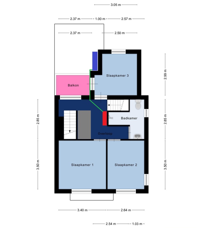

Eerste verdieping:

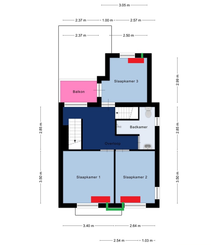

Slaapkamer 1 en slaapkamer 2 zijn vrij warm, al liggen ze wel aan de voorzijde. Ze hebben tot een uurtje of 13:00 zon. Slaapkamer 2 ligt op een hoek en heeft 2 ramen en wordt meestal warmer dan slaapkamer 1. Ik zou beide kamers graag willen koelen.
Slaapkamer 3 is de warmste kamer, deze heeft een glazen deur naar het balkon en een raam aan de achterkant die vanaf +- 15:00 volop zon heeft. Daarnaast heeft deze kamer een plat dak en ik verwacht dat die niet de meest moderne isolatie heeft. Dit wordt een kinderkamer, hier is airco eigenlijk een must. Echter vinden we het wel belangrijk dat de baby straks niet in de tocht van de airco ligt.

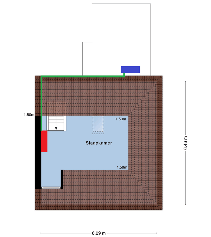

Op zolder is al airco. In de tekeningen hieronder is de zolder eigenlijk al de huidige situatie.

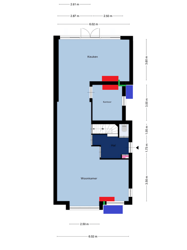

Ontvangen offerte + mogelijke toekomstige situatie:
Leganda:
Rood = binnenunit
Groen = aircoleidingwerk
Groen = buitenunit
Begane grond:
Members only:
Toelichting:
Het voorstel van degene waarvan we de offerte hebben was om 1 airco te plaatsen in de keuken, 1 in de kantoorruimte en 1 in de woonkamer. Hij zou op de begane grond (buiten) 2 buitenunits plaatsen. Een aan de voorkant van het huis (deze zou gedeeltelijk voor het raam komen staan, wat ik heel lelijk zou vinden) en een aan de zijkant van het huis. Dit zou ik onpraktisch vinden omdat dit nu de plek is waar we de afvalbakken hebben staan. De buitenunit aan de voorzijde zou ook gebruikt worden voor de units in slaapkamer 1 en slaapkamer 2. Dus die leidingen lopen dan ook aan de voorkant van het huis naar beneden. De buitenunit aan de zijkant van het huis zou hij ook gebruiken voor de binnenunit in slaapkamer 3.
Eerste verdieping:
Members only:
Toelichting:
Zoals gezegd, slaapkamer 1 en slaapkamer 2 zou hij willen aansluiten op de buitenunit in de voortuin onder slaapkamer 2. De binnenunit bij slaapkamer 3 zou hij willen aansluiten op de buitenunit aan de zijkant van de woning.
Zolder:
Members only:
Toelichting:
Dit is de huidige situatie. Er staat een buitenunit op het plat dak boven slaapkamer 3. Deze wordt nu gebruikt voor de airco op zolder. Op zolder zou niets veranderen.
Over de woning/situatie:
Het gaat om een 2-onder-1-kap woning. De airco's zijn primair bedoeld om mee te koelen, maar wellicht dat we deze ook af en toe in zetten om eens een slaapkamer te verwarmen (daar hangen radiatoren). Op de begane grond hebben we vloerverwarming. Ons huis is gas gestookt en we hebben een Remeha Tzerra Ace-Matic CW5 (deze is dit jaar geplaatst).
Vierkante meters:
De afmetingen op de plattegronden kloppen niet helemaal. Dit zijn werkelijke vierkante meters:
Woonkamer, eetgedeelte en keuken: 64m2
Kantoor: 8m2
Slaapkamer 1: 12m2
Slaapkamer 2: 9m2
Slaapkamer 3: 8m2
In de woonkamer zijn de plafonds ongeveer 2,6 meter hoog. Op de eerste verdieping is dit ongeveer 2,2 meter.
Offerte units en bedragen (incl. btw):
Members only:
Ik vind het behoorlijk wat geld, al denk ik dat met name de prijzen voor de units wel scherp is. Daarnaast vraag ik me wel sterk af of we dit allemaal nodig hebben.
Ik ben vooral benieuwd of dit geen overkill is en of er misschien goedkopere alternatieven zijn die wellicht net zo goed (of zelfs beter) zijn. Dit is overigens de eerste keer dat ik echt ben aan het kijken naar airco's, dus in principe is al het advies welkom.

Aanname: keuken staat op zuid-west?
Je 2-onder-1-kap buren zitten links op de tekening?
Wat ik niet gelezen heb:
  • vergunning voor plaatsen buitenunits - dit is niet altijd vergunningsvrij, ligt aan je gemeente
  • WPAC/geluidsberekeningen - theorie is niet de praktijk, maar als je in de theorie een goede marge hebt kom je in de praktijk wel weg, kom je in de theorie niet weg, kun je het in de praktijk wel vergeten. Dat je dit nooit leest in de L/L topics betekent niet dat het niet belangrijk is, maar velen weten het niet, negeren het of hebben net iets te veel lak aan hun buren.
Ik heb gelimiteerde ervaring met mijn airco's (dit jaar geplaatst), maar wat ik lees in het L/L topic is dat ik blij mag zijn met mijn MHI, over Daikin is qua service e.d. veel over te vinden (even zoeken in het L/L topic en de laatste paar pagina's lezen).
De hoofdlijnen: multisplit = duurder, iets minder efficient, maar minder buiten units nodig. 2x 5kW in de open ruimte van je BG lijkt mij echt overkill. Als je er per se twee wilt/nodig zou hebben (voor comfort) kun je m.i. prima met 2x een 2,5kW of 2x een 3,5kW af. Daarbij als je op de zonzijde een 2,5kW plaatst en die gewoon laat draaien het moment dat het warmer wordt kan die wellicht al voorkomen dat de rest v.d. BG zo erg opwarmt dat het een probleem gaat worden.
Qua plaatsing vind ik het wat lastig om zo advies te geven, je zit altijd met condenswaterafvoer en condenspompjes zijn uit den boze qua onderhoud en geluid. Je moet dus gebruik maken van de zwaartekracht.

Oef, geld uitgeven geen bezwaar? 13k aan aircos voor een overzichtelijk huis qua m2 is wel erg erg veel. Ook t vermogen is HOOG met 13,6 kW aan koelvermogen voor een simpel.huis. daarmee trek je t zo naar standje Ijsbeer ;) Ik zou het een stuk versimpelen. Te beginnen:
Pak wat van je budget en zorg voor zonwerend doek over de lichtstraat. Desnoods een simpel schaduwdoek.
Zorg voor minder zon door die achtergevel, bijv door van die zuignappen met screendoek van Suncircle oid

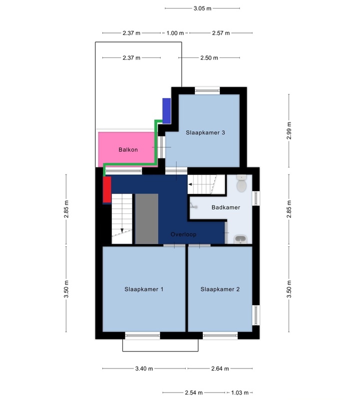

Plaats 1 binnenunit van 5kW beneden op de miir tegenover je kantoordeur.
Op de verdieping doe je een kanaalunit en leg je 4delig plenum en een luchtslang van bij 90mm naar elke kamer (dit is werk maar scheelt heel veel euros).inblaas per kamer door een wandrooster dat je beetje meer open/dicht kunt zetten. Aanname is dat je als t warm is op elke kamer wel wat verkoeling wilt.
Zolder gewoon 1 standaard binnenunit van 2,5kW

1) Zolder sowieso. Koude lucht zakt en hier zul je iets moeten doen om het behagelijk te houden maar zou een relatief kleine kunnen zijn
2) overloop slaapkamers. Laat de deuren open staan en je koelt alle kamers met 1 unit (3.5kW)
3) Onderverdieping, maar zo geplaatst zodat hij door de ruimte heen kan blazen. Kan je hem kwijt aan de rechtermuur, zodat je hem naar links kan laten uitblazen richting de woonkwamer?
Enige wat een beetje blijft is het kantoor, maar om daar nu een apparte unit te plaatsen vind ik een lastige.

Stap 1 is zon weren. Zonwerende folie op je lichtstraat of inderdaad gewoon een schaduwdoek er overheen leggen, dat gaat véél warmteopbouw schelen in je huis. Ik heb ook ooit een supersimpele test gedaan met kalk op het platte dak (gewoon de 4 seizoenenkalk van de welkoop) dat scheelde aanzienlijk. Meetresultaten waren niet echt wetenschappelijk, maar vóór het strooien van kalk kon je niet in korte broek lange tijd op het dak verblijven, ná het strooien van kalk wel. Het bleef ook langer dan verwacht 'wit'.
Stap 2 is koelen, maar dat is altijd i.c.m. gedrag mijns inziens. Ik heb zelf op zolder en in de woonkamer een airco, en het grootste deel koel ik alleen met de zolder airco (3,5kW) en daarmee houd ik eigenlijk het hele huis comfortabel. Alleen als het buiten echt boven de 30 graden is zet ik de woonkamer airco op koelen, en dan is de 1e stand echt ruim voldoende (5kW), ook al is de keuken een aparte ruimte die eigenlijk 'achter' de uitblaas van deze airco zit. Het gedrag wat hier bij hoort?
  1. De airco staat óf de hele dag aan, óf niet. Even snel een uurtje koelen op standje 3/4? Niet doen, dat werkt niet.
  2. Zo veel mogelijk zon weren (zonwering naar beneden, gordijnen dicht), de ramen blijven dicht, de binnendeuren juist open.
Dat gezegd hebbende zou ik max. één airco bij plaatsen. Beneden, ongeveer tegenover de deur naar het kantoor is de ideale plek, maar dat krijg je denk ik niet netjes weggewerkt. Op het muurtje naast de deur richting kantoor zou ook wel kunnen, meestal kan je de uitblaas wel sturen, dus de helft naar links en de helft naar rechts. Je kantoor zelf zit op de noordzijde en heeft geen actieve koeling nodig, zeker niet als de rest van de begane grond niet zo veel meer opwarmt. Verder mee eens dat de (zuid) westkant over het algemeen de warmste kant is, dus als hij niet op het muurtje naast het kantoor kan/mag (WAF?) dan zou ik hem in de keuken plaatsen. Het zal geen 18 graden worden in de woonkamer, maar dat moet je ook niet willen. Met een 3,5kW krijg je de begane grond wel aangenaam (zie regel 1: gewoon de airco de hele dag & nacht lekker laten pruttelen). Wil je ook verwarmen dan zou je voor 5kW kunnen gaan.
Airco in de babykamer zou ik echt niet doen. Een baby slaapt prima als het warm is. Onze kleine is tijdens de hittegolf van 2018 geboren en heeft echt geen hinder gehad van een beetje warmte. De airco is pas jaren later gekomen.
Bam. 10k bespaard!

Kan onderschrijven wat al genoemd is. Je hebt zeer waarschijnlijk veel minder vermogen en minder units nodig.
Zeker beneden moet het prima te doen zijn om je woning koel te krijgen met screens, schaduwdoeken etc etc. Ik zou ook zeker daarin investeren.
Op de eerste verdieping zou ik overwegen om de kamers gericht op het zuiden van airco te voorzien. De zolder is het meest logisch, maar daar heb je dan ook al airco.
Dergelijke kamers kan je met een 1.5 tot 2.5 kW unit echt prima koelen. Zoals genoemd wil je dat toch de hele dag aan laten staan en dan houd je zo'n kamer prima koel.

Met 2 multisplit 5kw buitenunits met elk 2 airco's (en de bestaande zolder unit) zou je het hele huis gekoeld moeten krijgen. Totaal van 10kw en de airco op zolder moet ruim voldoende zijn.
1 multisplit met airco in de keuken en 1 in slaapkamer 3.
1 multisplit met airco in de woonkamer en 1 in slaapkamer 2.
Als je de deuren overdag openhoud dan krijg je alles gekoeld.
Een luifel of rolluik om direct zonlicht buiten te houden doet ook al veel.
Voordeel van de multisplits is dat je die gewoon op de grond kunt zetten met leidingen over de buitenmuur(zijkant) naar boven dan heeft niemand er last van. Ook de binnenunits van een multisplit kun je afzonderlijk regelen.
Ik zou ook een offerte van Mitsubishi airco's opvragen, zeker zo goed maar goedkoper.

Op de begane grond zou ik niet kiezen voor één unit in de keuken. Niet omdat die te hard moet werken, maar omdat een binnenunit in de keuken de woonkamer waarschijnlijk niet goed koel krijgt. Een airco werkt namelijk niet simpelweg door koude lucht een ruimte in te blazen; hij onttrekt warmte uit de ruimte. Daarom werkt een aparte binnenunit per ruimte meestal het beste voor een gelijkmatige en efficiënte koeling.
Over de plaatsing kan ik zonder de situatie ter plekke te zien niet veel zeggen. Houd er wel rekening mee dat een installateur het meestal zo eenvoudig mogelijk probeert te houden: een binnenunit plaatsen met een zo kort mogelijke route direct naar de buitenunit. Dus liefst geen afvoerpomp, geen dakdoorvoeren en geen lange leidingtrajecten.
Persoonlijk zou ik echter niet alle leidingen over de voorgevel van mijn huis laten lopen, dat ziet er vaak niet mooi uit. Als ik de tekeningen goed interpreteer, zouden de leidingen van de slaapkamers via de gevel naar het dak van slaapkamer 3 kunnen lopen, waar de buitenunit(s) geplaatst kunnen worden.
De leidingen van de keuken en woonkamer zouden in principe ook via de zijgevel naar het platte dak boven slaapkamer 3 kunnen worden geleid.

Die begane grond, 3 airco's, serieus? Met 1 5Kw airco in het midden links tegen de muur kan je echt alles coolen. Deurtje van het kantoor open en dat is ook zo cool. Wij hebben dat ook zo, excl. Kantoor maar dat lukt makkelijk om te coolen atm.

2x 5kW voor woonkamer en keuken is echt veel te veel. Ik doe dezelfde oppervlakte met 1x 5kW met 2 vingers in z'n neus, veel glas op zuiden en een lichtstraat. Ook Daikin spul overigens. Jouw indeling vraagt lijkt mij wel om 2 units, dus ik zou dan voor 2x 2,5 kW kiezen. (Of 1x 5kW op een goed gekozen centrale plek)
Voor de slaapkamers zal 2kW wellicht ook volstaan.
Net als anderen hier verwarm ik ook met de airco's. Dan is een goede spreiding van de binnenunits wel wat belangrijker.
Ook wil je dan niet dat ze te groot zijn, want dan krijg je grote kans op pendelen. Bij verwarmen is dat heel irritant. Bij koelen wat minder.

Na alles gelezen te hebben heeft het mijn voorkeur om 2x 5kw te laten plaatsen. Alleen de plaatsing vind ik lastig. Dit is wat ik nu heb bedacht:
Benedenverdieping:
Members only:
Toelichting: de airco zou dan naast de deur naar de kelder komen te hangen. Hij zij dan naar links en rechts moeten blazen. De leiding zou dan boven de kelderdeur naar de kelder lopen en dan vanuit de kelder naar de oprit. Op de oprit zou dan de buitenunit komen te staan.
Eerste optie eerste verdieping:
Members only:
Toelichting: de muur bij het grijs getekende blok was een betere optie, maar daar staat een grote kast waardoor de airco daar niet kan hangen. Dit is natuurlijk niet echt een ideale plaatsing verwacht ik. Zeker voor slaapkamer 1 en 2. De buitenunit zou op het dak van de uitbouw kunnen, of op het dak van slaapkamer 3.
Tweede optie eerste verdieping:
Members only:
Toelichting: plaatsing is wellicht beter, maar de plafonds zijn hier echt vrij laag waardoor ik denk dat ik met m'n hoofd tegen de airco ga knallen op die plek. Daarnaast zou de leiding dan via het plafond moeten. Er zit wel een verlaagd plafond, maar dat betekend wel dat die opengebroken moet worden. De eerste optie is dus een stuk eenvoudiger te realiseren. De buitenunit zou ook hier op het dak van de uitbouw kunnen, of op het dak van slaapkamer 3.
Wat denken jullie hiervan? Of hebben jullie nog goede ideeën voor de positionering van de binnenunits?

@miicker ik denk dat plaatsing op de overloop sowieso matig wordt, je kunt niet goed richting de deuren blazen en SLP3 wordt door de zon op de zuidmuur en daarna de westmuur gewoon veel te warm.
Je kunt een multisplit plaatsen voor:
  • BG (huidige plek) + SLP3 + zolder; denk niet een super optie gezien de dimensionering van de BG t.o.v. de zolder & SLP3.
  • SLP2 + SLP3; plaatsing op balkon aan straatkant/voorkant woning, als dat een beetje onzichtbaar kan zul dat wel een mooie oplossing zijn.
  • SLP1 + zolder.
Ik ben persoonlijk wel voorstander van minder buitenunits en dus meer multisplits, die dingen zijn echt spuug lelijk helaas ..
Let op dat je leidingwerk niet gaat werken op de 1ste verdieping i.v.m. die deur naar het balkon, die goot wil je denk ik bovenlangs de deur hebben en dan heb je geen zwaartekracht afwatering van je condenswater, dan moet je een condenspomp hebben.
Edit: ik zou je leidingwerk op de BG door je kantoor doen en niet door de trapkast + door je toilet.
Edit2: ik bedacht mij nog qua condens kan het wel, mits condensafvoer kan vóór de deur.

Vergunningstechnisch mag je die buiten unit never nooit niet plaatsen op die plek (qua geluid) omdat die te dicht bij de buren zit. Die gaat nooit 40/45 dB op de erfgrens doen.
Misschien staat er een schuur of iets anders in de voortuin, maar aangenomen dat ze de woning gespiegeld hebben gaat dit niet mogen.
Je kunt wel de buitenunit voor de BG op de 1ste zetten op ongeveer 3m afstand van de erfgrens, dat zou wellicht qua geluid wel kunnen (is uit te rekenen).
Wel moet je rekening houden dat je bijna 13m moet overbruggen én het hoekje om moet. En de zon staat er (van wat ik begrijp) in de middag op de keuken en daarvoor al op de uitbouw (dak keuken?). Ik weet niet in hoeverre dat goed gaat werken.

Ik denk dat je flink schrikt van een unit die 54 cm van de muur uit komt, 115 cm van de erker naar de zijkant komt en 105 cm hoog is. In het wit, in je voortuin.
Hmm dat is op zich geen gek idee. Eens kijken of ik nog wat oude dozen heb liggen.
De andere optie die ik ook nog overweeg is dit voor de benedenverdieping:
Members only:
Nadeel volgens de installateur was dat je hem nooit echt 90 graden naar rechts en links kan laten blazen en dat hij met name tegen de muur zal aanblazen. Volgens hem zou de andere optie (dus aan de voorkant van het huis) efficiënter zijn, omdat hij het dan de hele kamer in kan blazen. Ander nadeel is dat je met deze optie de leiding in het kantoor ziet lopen en er een condenspomp nodig is, waar hij ook geen fan van is. Qua plaatsing buitenunit zou dit wel fijner zijn. Echter zit ik dan ook weer met het probleem waar ik de buitenunit van slaapkamer 1 dan ga laten, of ik moet echt een behoorlijk lange leiding over de hele buitenmuur laten leggen naar dezelfde buitenunit als de airco van slaapkamer 2.
  • True
True
Dislecticus
miicker schreef op woensdag 5 augustus 2026 @ 17:01:
***members only***
2,5m kan wel zonder condenspomp als je een bredere goot niet erg vind of een koof wilt maken dan kan het prima (diepte is ~8 tot ~10 cm ruim voldoende).
Persoonlijk zou ik indien je de ruimte hebt er gewoon een ~60cm hoge koof van maken, dan heb je genoeg afwatering/zwaartekracht en kun je zonder condenspomp werken.
Let op dat aansluiting voor afvoerwater aan de rechter of linker kant ter hoogte van ongeveer 5 cm van de onderkant dus vanaf die hoogte zul je met zwaartekracht of een condenspomp moeten werken. Een goot/koof is dus altijd minimaal ~30cm cm vanaf het plafond gezien vanwege de installatiehoogte (ruimte nodig boven de binnen unit, condens aan onderkant unit).
Je bent door deze keuze wel direct af van je geluid probleem (aangenomen dat je aan die kant een oprit/garage/oid hebt (gezien je 2-onder-1-kap hebt) en op minimaal 3m van de erfgrens af zit.
Wat ik mij wel afvraag, hoe hoog zijn je plafonds en deuren op de BG? In mijn '95 woning zou ik dit niet goed kunnen plaatsen boven de deur.
Voordeel van deze plaatsing is wel dat je hier veel meer op de kant zit die warm wordt (tuin op W/ZW meen ik?) je kunt eigenlijk hiermee voorkomen dat de woonkamer echt opwarmt door continu te koelen. Denk nog wel even aan je eettafel plaatsing in de koele stroming zitten is minder fijn.
Members only:
Edit: en voor je denkt; wat veel beren op de weg. Ja dat klopt airco's plaatsen is concessies doen, maar in mijn ervaring is de concessie doen het gewoon waard, maar je wilt wel de juiste weloverwogen keuze maken ;)
[ Voor 4% gewijzigd door True op 05-08-2026 18:15 ]

Joab9000 schreef op woensdag 5 augustus 2026 @ 16:17:
Helemaal akkoord, airco zonder zonnewering in de zomer is net hetzelfde als in de winter je huis verwarmen terwijl de ramen openstaan
Tot op zekere hoogte. Als hij dat allemaal aanbrengt maar de buren niet en de tussenmuur is een beetje ruk kan die nog steeds de sjaak zijn.
In mijn woning bijv uitgerekend dat er 800W aan warmte door de muren komen van de buren (en zie het in verbruik van de airco ook). Kan ik mooi zonwering ophangen wordt het alsnog warm.
Dus eens dat je ook zonwering moet doen als het kan en het zal altijd helpen, maar niet altijd genoeg.
Overigens een paar zonnepanelen extra en correcte aansturing en je hebt het verbruik ook geoffset. Wordt het systeem in initiele aanschaf duurder, maar in gebruik gratis.
  • miicker
True schreef op woensdag 5 augustus 2026 @ 18:14:
***members only***
De deur waar die dan boven zou komen te hangen is 203 cm hoog incl. kozijn. Daarboven zit nog 43,5cm ruimte tot het plafond. Dus op die plek is het plafond ongeveer 246cm.
Zo'n grote koof zie ik niet echt zitten, dan maar met een pompje. Of is dat echt heel vervelend (onderhoudstechnisch of verwachte levensduur)?
Aan de andere kant denk ik dan, mocht ik toch voor zo'n pompje gaan, is dit dan niet handiger:
Members only:
En dat ik dan de buitenunit plaats op de plek waar de buitenunit van airco 3 zou komen te staan, en dat ik die buitenunits dus combineer? Of geeft dit weer veel kans op lekkages als ik recht omhoog door het dak heen wil?
  • True
True
Dislecticus
miicker schreef op donderdag 6 augustus 2026 @ 21:54:
***members only***
Ik weet niet of 43,5cm voldoende ruimte is voor de binnenunit je moet boven lucht kunnen aantrekken daar heb je samen met onderhoud (voorkant omhoog klappen) ruimte voor nodig. Staat wel in de datasheet/installatiehandleiding hoeveel ruimte je nodig hebt.
Mijn installateur gaf aan dat de condenspomp het begeeft voordat de garantie van een MHI verloopt én je hoort die constant én die loopt na. Dat terwijl ik mijn binnenunits bijzonder stil vind. Ik heb ze wel op werk (~4m plafond hoogte, unit op het dak erboven) ik merk op kantoor duidelijk dat er een pompje loopt.
Dakdoorvoer is kans op lekkages, maar als je daar een dakdekker voor vraagt om dat netjes af te werken zou dat m.i. wel goed moeten kunnen gaan.
Condens is alleen op te lossen met zwaartekracht óf een condenspomp, koelleidingen niet. Je kunt dus condens afvoeren naar de hoek linksboven je keuken (op de tekening gezien) en dan daar het dak op met de koelleidingen richting SLP3 (condens gaat dan met een apart pijpje tot 15 cm boven je tuin). Maar dan zit je nog steeds met ~3,5m overbruggen met zwaartekracht dan zul je iets van een afschot moeten hebben ~1cm/100cm (volgens mij?) is normaal dat zou je wel in een goot kunnen stoppen van iets van 6 hoog (binnenmaat), mits je daar een beetje moeite in steekt, maar je zie vanuit de keuken wel 3,5m lang een goot lopen van je binnenunit richting de achtertuin.
Aan de andere kant, kun je op die manier ook wel met een goot (dus geen koof, maar dat is mijn persoonlijke voorkeur voor die afstand) in je kantoor kunnen werken.
