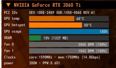

Ik heb de fans van mijn GeForce RTX 3060 Ti EAGLE OC 8G vervangen omdat één van de twee een licht bromment geluid maakte bij het opstarten.
Als ik nu een FurMark test draai die de GPU 100% belast zie ik een verschil van zo'n 500rpm tussen de twee fans.
Eén fan zit net boven de 2.000rpm en de tweede net boven de 1.500rpm.
In het Gigabyte control center staan ze beide in hetzelfde profiel.
Vraag: Is dit normaal gedrag van de fans?

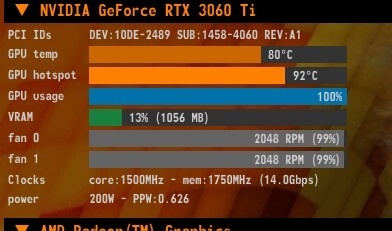

***UPDATE***
Ter controle heb ik de oude, originele, fans nog even teruggeplaatst.
Het probleem lijkt in één van de nieuw geleverde fans te zitten.
De oude fans draaien wel allebei boven de 2.000rpm bij een 100% GPU load. (zie foto).
Wordt dus een garantie kwestie.
