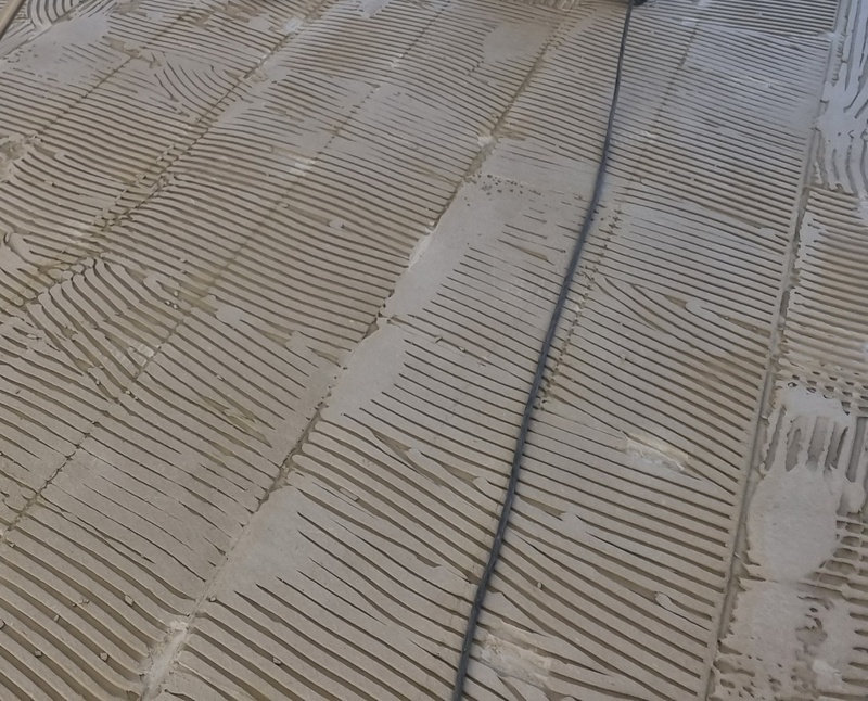

Wij hebben een ander huis gekocht waar een plavuizen vloer in lag. Wij willen graag pvc leggen, maar de tegelvloer lag zó hoog dat hij ongeveer gelijk lag met de dorpel van de achterdeur, waardoor er overheen leggen eigenlijk geen optie was. De aannemer dacht dat er misschien wel 2 lagen tegels in lagen, maar na verwijderen van de tegels blijkt de tegelzetten vooral vrij royaal te zijn geweest met de tegellijm (5-8mm). Sommige stukjes liggen heel los, dat tik je er zó uit, maar het grootste deel (81m2) zit echt muurvast. Voor het gemak ligt er ook nog eens vloerverwarming onder, dus gewoon met grof geschut eruit hakken gaat niet. Ik heb hier bij oudere topics al veel gelezen over evt manieren om te verwijderen, zodoende hadden we een HBM Betonschuurmachine https://share.google/riXzo99EaC5T6ZTIh aangeschaft. Maar dat zet ook echt totaal geen zoden aan de dijk. Ondertussen worden we er een tikkeltje moedeloos van. Zijn er evt machines te huur bij Boels ofzo, waar mensen hier ervaring mee hebben? Of is er een andere oplossing? (Het misschien dan maar helemaal dichtsmeren?) Ohja, de partij waar we onze pvc vloer kopen gaat al 5 mm egaliseren omdat er een aanbouw aan het huis komt en de overgang tussen de twee vloerdelen niet/zo min mogelijk zichtbaar moet zijn. Zij hebben ons wel met klem geadviseerd de tegellijm te verwijderen. Dus we zijn dringend op zoek naar advies... (Foto in de reacties.)
  • Jannekede
  • Registratie: Mei 2026
  • Laatst online: 15-06 11:59
Afbeeldingslocatie: https://tweakers.net/i/dKsZwKhchh6wV90mVIpXUfuDb6s=/800x/filters:strip_icc():strip_exif()/f/image/lcXdAqh5EbUqT3vBRJ8tbQbA.jpg?f=fotoalbum_large

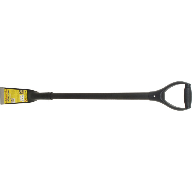

Men neme een paar goede handschoenen, een aanloopje en een vloerschraper:
Afbeeldingslocatie: https://tweakers.net/i/BoTzDPx352Tr-2GOLRdUMsYOW80=/fit-in/4920x3264/filters:max_bytes(3145728):no_upscale():strip_icc():strip_exif()/f/image/85uCLyZsKlhGALI0V1Hmrl1Y.jpg?f=user_large
Dan tik je die ribben er zo uit. Of nou ja, "zo", het gaat. Blijft een zware rotklus.

Ja we hebben zo'n ding van de aannemer, alleen de beitels die we er tot nu toe bij hadden, zijn vrij smal en ook te bot. Dus daar even een scherpere, brede beitel voor kopen was een optie die we nog wilden proberen. Wel positief om te horen dat dat voor jou iig goed heeft gewerkt!

Nouja, sommige stukken liggen niet in ribben maar compleet gedekt, en al lijkt het niet zo op de foto het is echt een dikke laag. Maar misschien komt het ook doordat het zo hard is dat het zo veel lijkt. Maar ik heb er geen verstand van, dus wel bedankt voor de correctie.
Zowel de vloetenboer als de partij waar we de betonschuurmachine kochten hebben ons afgeraden de egaline direct over de tegellijm aan te brengen. Dus ja, dan weet ik het ook niet..

Als het alleen om de lijmribben gaat kun je een grote haakse slijper met steenslijpschijf overwegen wel monnikkenwerk.
Er bestaan ook bedrijven die marmeren vloeren opslijpen, die werken met grote vloerslijpmachines.

jbvo schreef op maandag 25 mei 2026 @ 23:47:
Als met beitelen de lijmlaag in stukken los komt zou ik zo'n vloerstripper adviseren.
Anders zou ik ook voor een vloerfrees gaan, zo een van 20 cm breed. Heb zo'n ding gebruikt na het wegslopen van de dekvloer om restanten cement en een klein laagje beton weg te halen. Op beton ging ik niet zomaar te diep, waarschijnlijk door de grote werkbreedte. Ik had deze: https://www.eurorent.be/p...reesmachine-200-mm-230-v/
Was bij mij voor ongeveer 80 m² alsnog een week werk, maar de beton waar het om ging was blauw en dus kei- en keihard.
Ik zou ook zeker voor deze optie gaan, dat heb ik ook gedaan voor +/- 60 m2. Is prima te doen hoor.

Wolly schreef op maandag 25 mei 2026 @ 23:57:
Waarom kan dat niet? Woningen worden in de regel opgeleverd met vlakheidsklasse 4, dat is iets van max 5mm hoogteverschil toegestaan over 1000mm.
Ik neem aan dat de 13 meter niet grenst aan het punt bij de achterdeur waar je je aan ergert?
Maar het is de vraag hoe we het er überhaupt af moeten krijgen, ook nog netjes aflopend is helemáál niet te doen. En het gaat dus niet specifiek over het punt bij de dorpel (dat zei ik alleen om aan te geven dat de vloer als geheel -toen de tegels er nog op lagen- vrij hoog uit kwam en een vloer eroverheen leggen daardoor geen optie was.) Over het complete oppervlak (81m2) moet de tegellijm eraf.

dit is wat je nodig hebt, pas geleden nog bij mijn ouders letterlijk hetzelfde gehad:
https://gereedschapverhuur.nl/product/347/breekhamer-trolley---plavuizen-vreter
huur je dus een trolley met een breekhamer erop waar je dus de lagen van de vloer schraapt. je hebt wel 2x het aantal m2's wat wij hadden, dat kost je dus ongeveer een dag of 4.

Een betonfrees moet hier tcch redelijk makkelijk korte mette mee maken :https://www.wolfswinkel.nl/product/967662401/husqvarna-cg-200-vloerfreesmachines-5pk

Betonschuurmachine met artikelnummer 10962 en een longopack met artikelnummer 11165 bij Boels gehuurd. Ochtendje werk. Was wel aan de prijs, iets van 350 euro.
  • Edje44magnum
  • Registratie: Juni 2021
  • Laatst online: 17-10 16:07
Jannekede schreef op dinsdag 26 mei 2026 @ 08:12:
Ok ja top dankje. Het is idd bij ons ook heel hard; meer dus ook dat beitelen de minst slechte optie was, niet zozeer de beste, haha. Maar als die vloerfrees idd niet meteen te diep gaat, is dat wel een goede optie denk ik. En ook niet zo super duur.
Ik heb ook zo'n machine gehuurd
5 jaar terug inclusief een klopper stofzuiger
ik ben misschien 10 uur bezig geweest de slijtage van de diamantblokken was wel prijzig ik dacht dat ik voor €900 klaar was alles wel zo glad als een uil af en toe alles gecontroleerd met een rij van 3 meter het is een supermachine
Maar misschien is het ook een optie om de hele vloer eruit te hakken met een kango en nieuwe vloerverwarming laten leggen die toekomstbestendig is voor lage temperatuur en dergelijke
