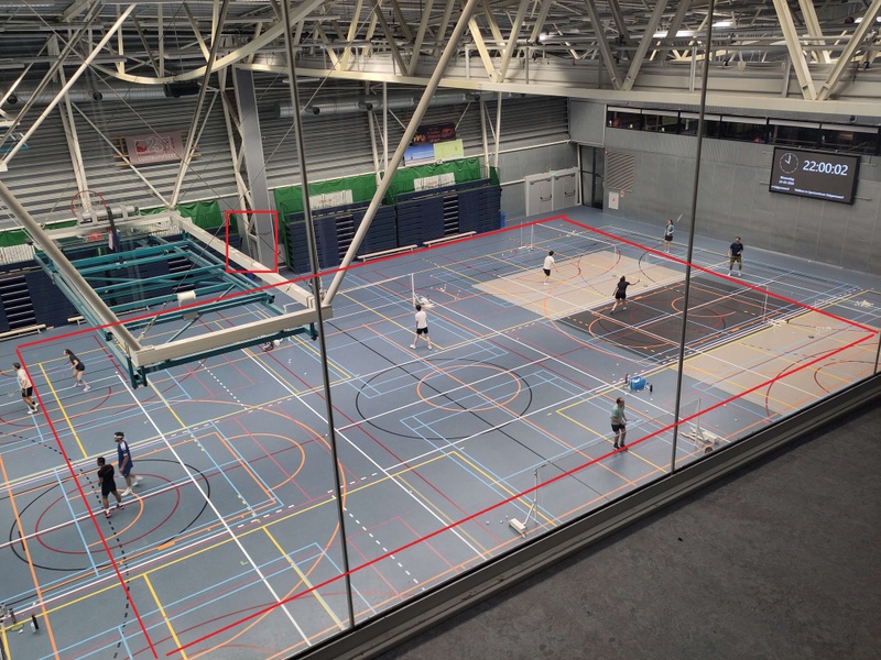

Hieronder nog een aantal afbeeldingen van de zaal. Puur ter indicatie.
De ingeklapte blauwe tribunes kunnen gebruikt worden om AP's op te bevestigngen. Deze zijn ongeveer 2 meter hoog. Het rode vierkant getekend is 'ongeveer' het speelveld.

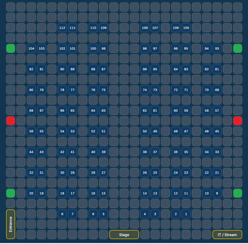

Hieronder nog een plattegrond over de indeling:
Wij denken dat het mogelijk is om AP's op de groene vierkanten neer te zetten, en de rode vierkanten is dan eventueel een patch aansluiting. Daarnaast, in het midden van het veld zouden we eventueel nog een AP kunnen plaatsen mocht dit echt noodzaklijk zijn.

35 meter x ~35 meter != 35m2
Op design.ui.com kun je een plattegrondje uplooien in jpeg en dan AP's toevoegen. Dat laat geeft een idee van de dekking.

Van hoek tot hoek zou het dan 50 meter zijn. Dus een AP is het midden, ook al is het niet gewenst, hoeft maar 25 meter ver hoeven te stralen. Heb je ook geen controller etc nodig.
  • itsalex
Ik denk als je in de hoeken gaat zetten, en sporthal is van metaal vaak dus dak en draagbalken dat je juist storting gaat krijgen. Ik zou sowieso al iets naar binnen doen zodat je dekking meer omni is. Daarnaast zou je eventueel 2dehands Unifi NanoHD doen, eventueel nog een paar extra punten. WiFi 6 moet ook de ontvangende partij aan kunnen/hebben. Met een Unifi PoE switch en router zou je al heel ver kunnen komen.
I hit the CTRL key, but I'm still not in control!

Begrijp ik. Ik ben alleen bang dat je aan de randen dan geen bereik gaat hebben. Ik heb even nagevraagd en het is geen probleem als we een of twee nodes in het speelveld in het midden plaatsen.
itsalex schreef op maandag 25 mei 2026 @ 14:30:
Ja dat is dus ook twee van mijn zorgen; WiFI6 en het metaal in de balken.
Omni is wel belangrijk in dit geval.
Ik heb even gekeken (met de designer website) en ik kom dus uit op twee Ubiquiti U7 Pro XGS om zo het hele veld over 5Ghz te kunnen bereiken als ik ze relatief in het midden plaats op ongeveer 2.5 meter hoogte. Aangestuurd met een PoE switch.

2-3m is behoorlijk laag. Kan dat niet hoger? Ik vraag me overigens af of je meer dan een enkele AP nodig hebt voor de dekking. Vuistregel is dat WiFi ~300m kan reiken zonder obstakels, als je de AP in een hoek plaatst in een zaal van 35x35m kom je nooit verder dan 50m. Je zou dan met omnidirectionele antenne in de 5GHz uitkomen rond de -57dBm in de tegenoverliggende hoek (zendvermogen in 5GHz is 23dBm, free space path loss kun je hier berekenen en zou ~80db zijn). Voor stabiliteit heb je minimaal -67dBm nodig, en 10dB is meestal genoeg fade margin. Mogelijk heb je alsnog meer AP's nodig afhankelijkheid van de eisen qua performance. In dat geval wil je geen omnidirectionele antennes gebruiken en zul je in zo'n relatief kleine ruimte waarschijnlijk zendvermogen moeten verlagen.
Ja, ik snap dat 2 tot 3 meter behoorlijk laag is. Helaas kunnen we geen hardware ophangen of hardware installeren op hogere plaatsen. We hadden stiekem gehoopt dat de infra qua netwerk ietsjes beter zou zijn en we helemaal niet aan dit soort oplossingen hoeven te denken. Zover ik weet staat dat wel op een planning van de beheerders.
Mesh is sowieso geen goed idee voor live streaming aangezien het latency toevoegt. Maar antwoord op deze vragen hangen af van de benodigde bitrate.
Helder. Dan moeten we deze kant ook niet gaan opzoeken.
4 AP's (laat staan 5) klinkt erg riant voor zo'n kleine ruimte met slechts 5 clients die significant bandbreedte nodig hebben. Je hebt pas 1:1 AP <-> client nodig als je grootste deel van practische bandbreedte per AP per client denkt nodig te hebben, wat in de meerdere honderden Mbps zou zitten - en in dat geval raak je alsnog in de knoop omdat de clients rondlopen. Dat zou je kunnen oplossen door elk een dedicated AP en SSID te geven, maar dat begint erg vergezocht te worden...
Eens. Dat zal denk ik niet nodig zijn. We hebben eventueel ook de mogelijkheid om 1 of 2 AP's in het midden van het speelveld neer te plaatsen. Dit veranderd natuurlijk de hele situatie. Het gaat er voornamelijk om dat de camera's die bewegen op een betrouwbare manier de verbinding met de productiecomputer kunnen behouden en het beeld kunnen overbrengen.

Voor signaalsterkte zul je ook voordat je tot aanschaf van dingen overgaat een site survey moeten doen. Dat is zo simpel als een AP (maakt totaal niet uit welke, zolang het 5GHz ondersteunt) ophangen op plek waar je denkt een AP te hangen en dan met de telefoons in kwestie rond te lopen, met name op de meest uitdagende locaties. De AP hoeft verder nergens op aangesloten te zijn, het gaat puur om signaalsterkte van uitgezonden beacons te bepalen. Draai een app als WiFi Analyzer Open Source. En hou een tabel bij (kan op papier of in een spreadsheet): x-as is locatie AP, y-as is locatie telefoon.
Loop met de telefoon naar de vier hoeken van de zaal en noteer de RSSI per hoek. Pak ook een paar vaste locaties elders (midden van de zaal, midden van elke zijde, bijvoorbeeld, dan kom je aan negen totaal). RSSI overal >=-57dBm? Perfect. Zo niet, AP verplaatsen richting slechtste waardes en nog een keer proberen op alle locaties en noteren. Nog steeds niet? Herhaal nog een keer. Als het niet in een keer goed is, probeer de AP sowieso op alle zinnige locaties.
Lukt het om een plek te vinden waar je overal goed zit qua signaal? Mooi, dan kun je toe met een enkele AP en je weet gelijk waar hij moet hangen en hoeveel netwerkkabel je nodig gaat hebben om het daar te plaatsen.
Lukt het niet om een plek te vinden waar je overan goed zit? Kijk of je met twee AP-locaties alles dekt. Zo ja, heb je twee nodig en weet je waar ze moeten hangen. Heb je meerdere combinaties waar je alles vanuit kunt dekken? Pak dan de twee waar de verschillen verder het grootst zijn (meestal: die het verst weg van elkaar zijn).
Lukt het met twee ook niet, kijk dan naar drie. Maar eerlijk is eerlijk, ik twijfel zeer sterk of dit nodig gaat zijn voor dekking.
2 tot 3 meter heeft wel een voordeel: dat is vergelijkbaar met de hoogte van een kantoor. Je kunt op die hoogte zonder aanpassingen ceiling-mount APs's gebruiken.
